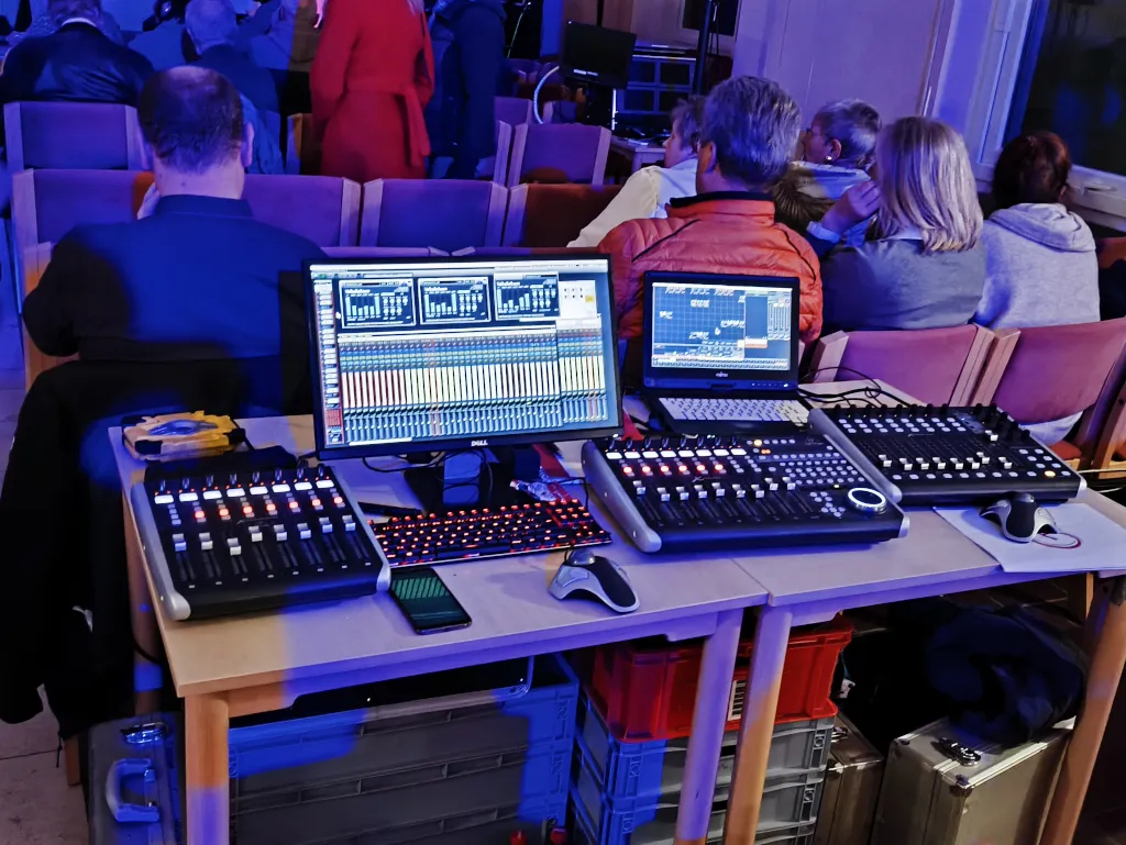

    x-Touch Parade :)

    TomyN : Was steuerst du alles damit? Ich vermute, links Audio, rechts Licht? Kannst du das noch etwas ausführen?
    Und auch die Frage - hast du so nicht deutlich mehr Auf- und Abbauzeit, bis all die Gerätschaften so verkabelt sind, als wenn da ein Mischpult und ein Lichtpult stehen würden?

    Richtig geraten:
    Links SAC mit xTouch extender und xTouch Full (16 Kanäle), rechts Lichtsteuerung T-Light mit xTouch Compact.
    Das Thema Zeit lässt sich nicht so einfach beantworten. Für die gewünschte Anzahl an Kanälen (im konkreten Fall waren es 47 Eingänge von der Bühne) wäre ein 'normales' Pult größer und schwerer, aber in diesem Fall schneller aufgebaut (mit zwei Mann). Unter dem Tisch steht der SAC PC mit allen Anschlüssen auf einer Blende, so dass der Aufbau recht schnell geht. Da ich in mehr als 75% der Einsätze mit nur 8 Fadern zu Recht komme, ist es aktutell für mich das System der Wahl (für ganz große Events könnte ich noch einen Extender hinhängen. Inzwischen ich bin inzwischen auch recht schnell beim Auf- und Abbau.
    Beim Licht läuft/lief noch die Findungsphase. Ich habe einige Lichtpulte im Lager, komme aber mit T-Light aktuell am Besten zu recht (kein Wunder, wenn man es sich selbst 'hinprogrammiert' :)
