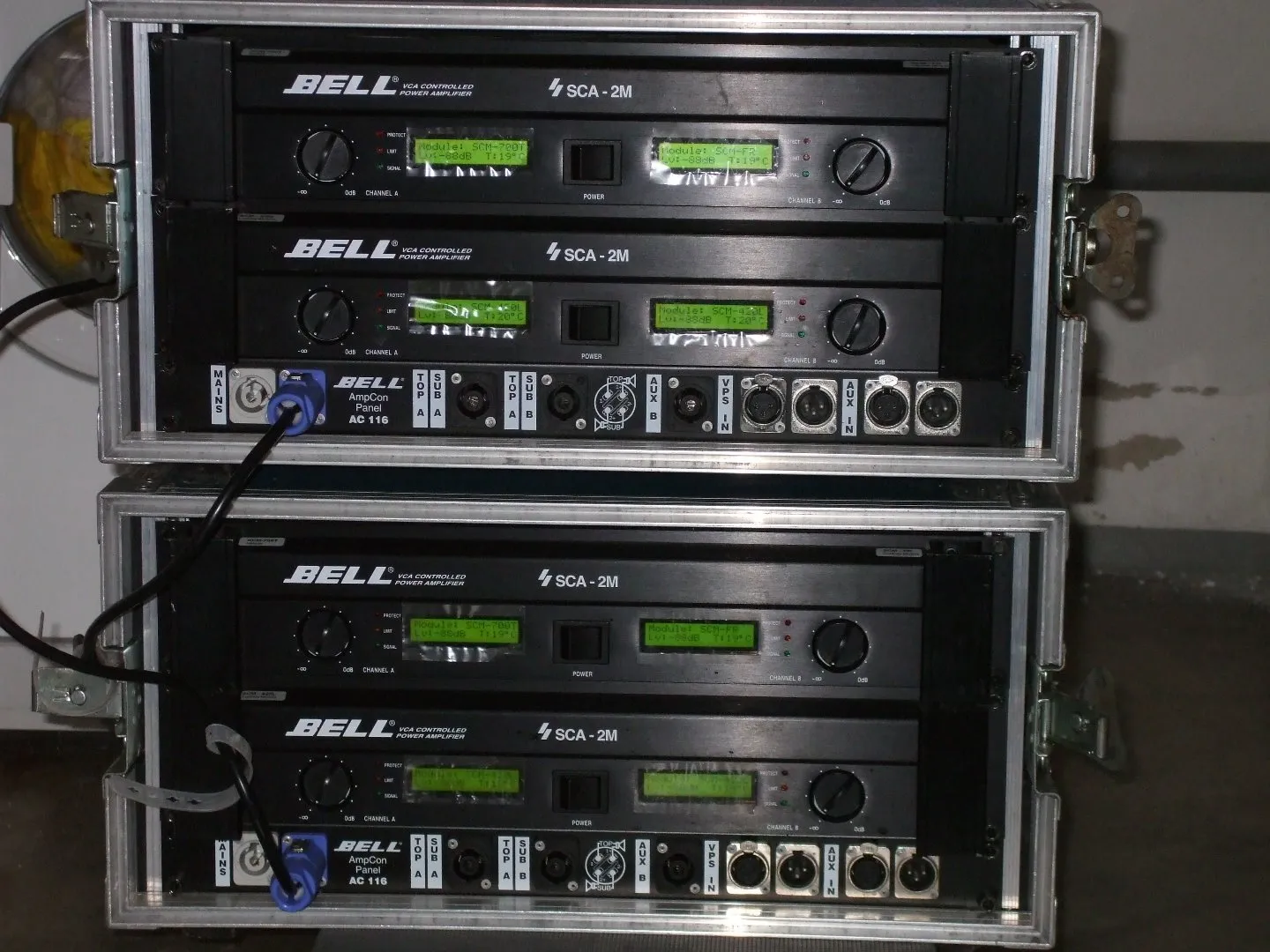

    Meine 2. Version hatte die Einschubmodule (so ähnlich wie bei Dynacord X 1202 etc) als SCA 2 M mit Display. Das ist dann auch das, was hier wohl angeboten wird. Hüllen gab es erst später aus einer Nylonplane.

    Hier mal die Ampracks Foto 1

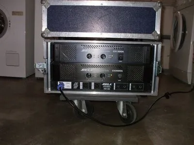

    Das 2. Foto ist ein VSA 8 Ext System gewesen für 200 T (12" + 2" B&C DE 750), 2 x 200 L sowie 2 x 500 L (18" Bandpaß 6. Ordnung) ASC 224 Analog Controller, 1 x CS 1300 A für Tops, 1 x CS 2000 A für Subs)
    Da gibt es jetzt auch neue Digitalcontroller & Amps mit dann 4.3 statt 3.3 KW.
    Diese VSA 8 Ext heißt jetzt Q 8 EXT & die 760er findet man mit neuen Amps sowie 560 L (hier in 4 Ohm) dann auf der Bell Seite
