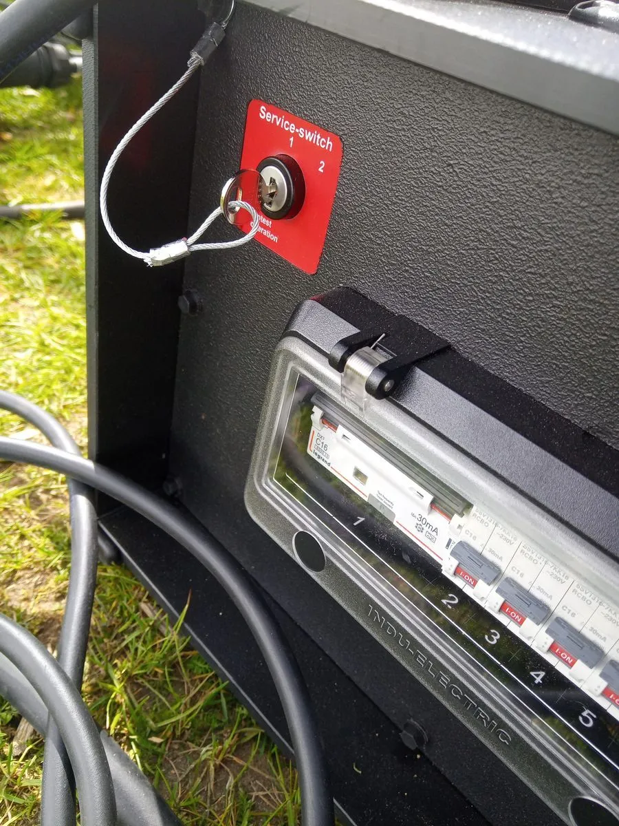

    Hier habe ich noch mal ein Bild von der INDU VT mit ISO Test Schalter gefunden. War bei ebenfalls bei meinem vorherigen Arbeitgeber.

    skyper möchte den Umfang des Prüfablaufs der DIN EN 50699 (VDE 0702) erweitern. Und zwar um die Möglichkeit den Isolationswiderstand des Neutralleiters einzeln gegen die anderen Leiter zu messen.
    Jedenfalls habe ich das so verstanden.

    Isolationswiderstände zwischen aktiven Leitern ist in der Tat nicht Bestandteil und auch potenziell tödlich für die Geräte.

    Isolationswiderstände zwischen aktiven Leitern ist in der Tat nicht Bestandteil und auch potentiell tödlich für die Geräte.
    Yes!
    In diesem Beispiel vor allem für VTs mit RCD Typ B, der ist dann Elektroschrott.
