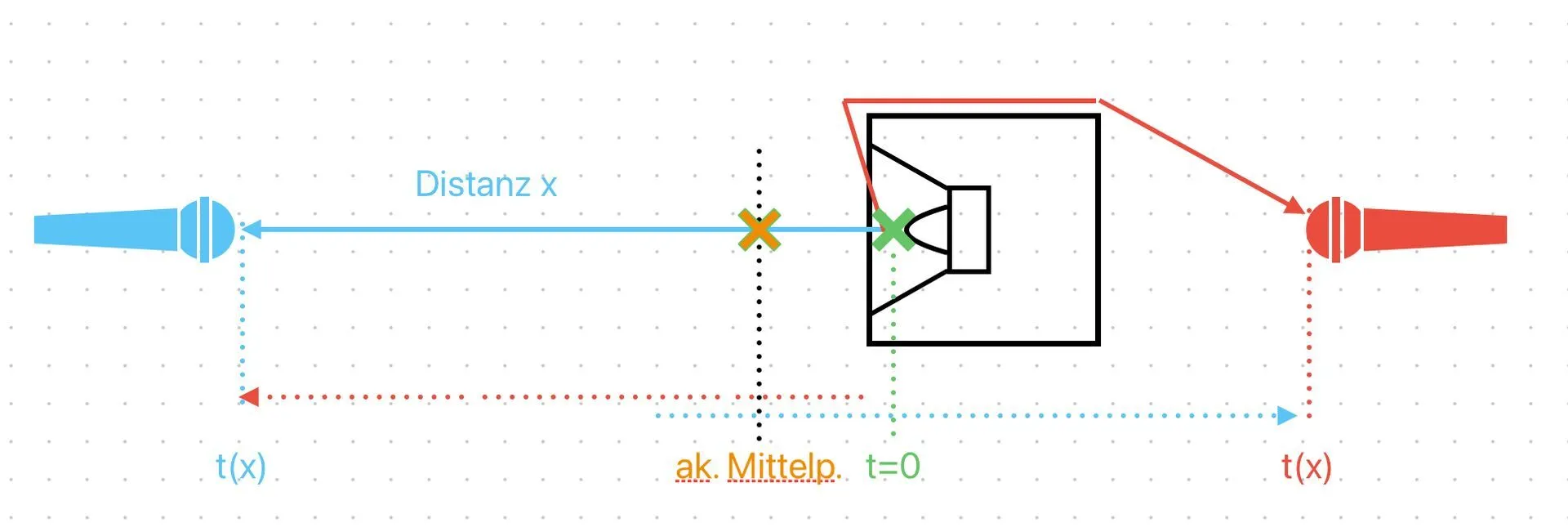

    Es gibt leider, gerade im Bassbereich, nicht 'die eine' Laufzeit. Das kommt u.a. daher, dass ein Lautsprecher (Hier ist das Gesamtkonstrukt aus Treiber + Gehäuse + evtl. Frequenzweiche etc. gemeint) immer auch ein Hochpass ist (ideales geschlossenes Gehäuse zweiter Ordnung, Normaler Bassreflex vierter und Bandpassgehäuse sechster Ordnung), was eine deutliche Variation der Gruppenlaufzeit mit sich bringt, d.h. wir haben ein frequenzabhängiges Delay.
    Dazu kommt dann noch die Elektronik, digital mit 'Grundlatenz' und meist noch der durch die Filter verursachter frequenzabhängiger Verzögerung.

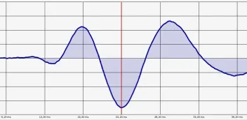

    Ich tue mich immer recht schwer mit dem Impulsmaximum bei Subwoofern

    Impuls Alignment von Bass zu Top ist nach meinem Kenntnisstand Quatsch, weil
    a) bei Subs der Peak kaum als solcher zu erkennen ist ( siehe Tomys Bild )
    b) die ansteigende Flanke des Impulses von den hochfrequenten Anteilen geformt wird, man würde also die oberen Frequenzen des Subs mit den oberen Frequenzen des Tops alignen,
    was wie schon erwähnt Quatsch ist,
    man will nämlich die oberen Frequenzen des Subs mit den unteren Frequenzen des Tops alignen, da gibt es einen Crossover und deswegen spielt da ( im Overlap Bereich ) die relative Phase von Top zu Bass eine Rolle
    und deswegen ist Impuls und Phase Alignment auch nie dasselbe ( mit der Ausnahme 64000 Taps )

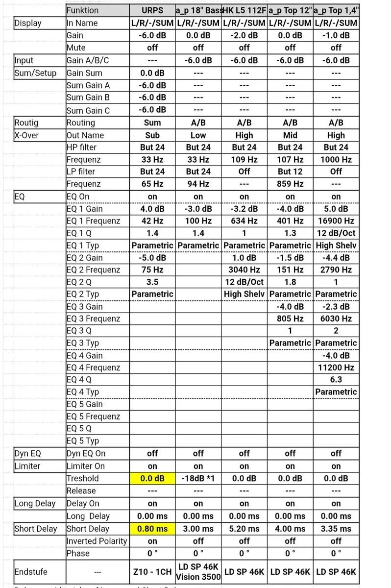

    Hier eine Liste der von mir genutzten Setups mit deren Delays.
  • ERICH
    829
    4.286
    • 9. Juli 2025 um 10:33
    Nicht wundern, das es keine 0ms gibt - die es gab mal noch X1 Bandpässe, die haben das gebraucht.

    Bei Direktstrahlern gehe ich in grober Näherung davon aus, dass das Gitter vorne "0" ist und bei Hörnern rechne ich die geometrische Hornlauflänge nach hinten dazu.
    Wenn die Lautsprecher nicht frontbündig stehen, bzw. Tops und Bässe verschieden weit von der Referenzposition entfernt sind dann halt die Entfernungsdifferenz mit zum oben genannten Versatz in der Box dazu nehmen und man hat schon mal einen groben Startwert. (um sich nicht gleich um ganze Wellenlängen zu vertun)
    Dann messe ich und verpole dabei Tops und Bässe auch mal zueinander.
    Mit dem Delay auf dem mir näheren Lautsprecher wo ich im Übernahmebereich zum anderen Lautsprecher den maximalen Schalldruck erziele und beim Verpolen gleichzeitg das tiefste Loch erzeuge habe ich dann eine brauchbare Delayeinstellung gefunden.
    Da man aber selten auf eine einzige Referenzposition optimiert, muss man halt mit verschiedenen Messpunkten einen guten Kompromiss finden, da dann die Entfernungen von den verschiedenen Messpunkten zu den jeweiligen Lautsprechern typischerweise verschiedene Laufzeitdifferenzen zwischen den Lautsprechern aufweisen.
    Also nirgendwo echte Löcher bei der Übernahmefrequenz aber meist auch nicht den theoretisch maximalen Additionspegel bei der Übernahmefrequenz.
