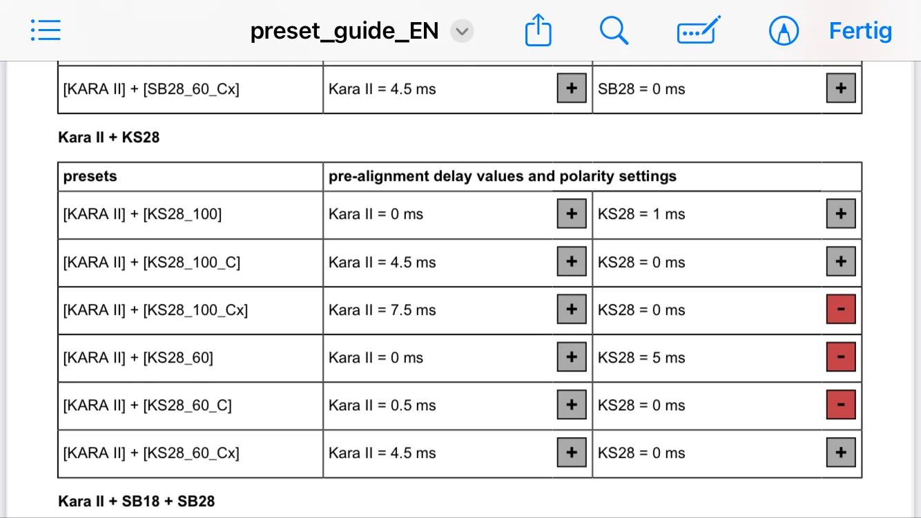

    Also gleich zu Anfang mal; unter Karas gehören SB18. ;)
    Kara und KS28 mögen sich nicht so wirklich...

    Naja, nur weil es nicht der Systembass ist kann das ja trotzdem gut klingen. Muss man halt mal in der preset-Guide gucken oder am besten einmessen. L-Acousic sieht die Kombination auf jeden Fall.

    Zitat von felixgrampp
    Naja, nur weil es nicht der Systembass ist kann das ja trotzdem gut klingen. Muss man halt...
    Tuts aber nicht....

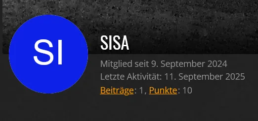

    Zitat von Volker
    Wie ist das eigentlich ausgegangen?
    So:
    ...denke mal, daß das nicht mehr relevant ist :D
