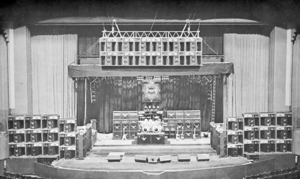

    Die Erkenntnis, dass man die Mittelhochtonhörner besser eng aufeinanderpackt, anstelle die Midbässe dazwischen zu schieben, ist naürlich nicht gerade neu, wie dieses Bild einer "Vintage PA" schön zeigt:
    Genauso wie heute gab es aber natürlich auch früher Leute, die das akustisch "etwas weniger sinnvoll" aufgebaut haben. ;)
    (so bitte nicht nachmachen...)
    2.393
    6.997
    • 20. August 2025 um 13:46
    ...damals (TM) ging's wohl in erster Linie mal darum die Halle auch laut zu bekommen ^^ Die Entwicklung und das große Wissen kam dann danach erst. 8)
  • Fux
    1.258
    5.278
    • 20. August 2025 um 13:58
    Na einige haben's auch damals schon gewußt wie es funktioniert.
    Aber so ganz ohne Internet fand evtl. die Wissenstreuung in die Breite etwas langsamer statt.
    Wo Du sicherlich recht hast: Laut war das auf jeden Fall! ;)
