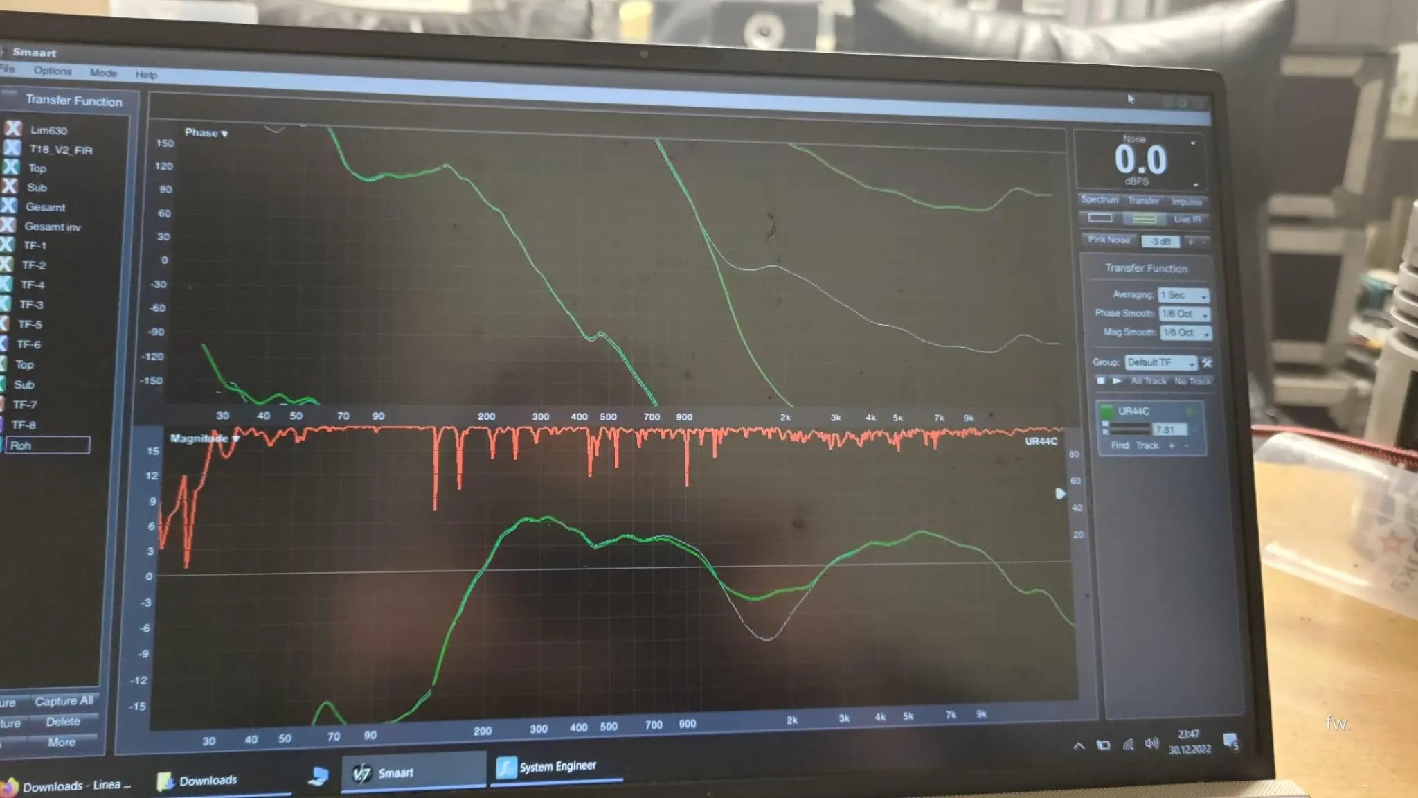

    Hier mal ohne Bewertung eine Messung eines 12"/1,4" Horntops mit 12MB1000, ND1480 und originaler X-Max Weiche:
    Graue Kurve out of the Box, grüne Kurve mit verpoltem Hochtöner.

    Na da ist ja mal vorsichtig gesagt passivweichenentwicklungstechnisch noch ein wenig Luft nach oben. ;)

    ... und für zwei 12er fehlt mir da unter 200 Hz etwas Pegel

    Das ist doch die Messung eines 12"/1,4" Horntops und nicht des eingangs erwähnten 2x12" Direktstrahlers mit Coax.
    Bei Horntops mit Kurzhorn vor dem 12er ist der gezeigte Abfall unten jetzt nicht so unnormal, außer es gibt eine zusätzliche Reflexunterstützung, die sinnvoll dimensioniert ist.

    Achso, dann passt es, sorry
