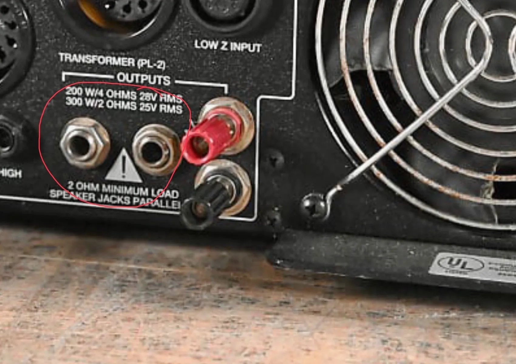

    Hallo, habe Peavey Verstärker CS400x und 2 Lautsprecher Peavey HiSys 2.
    In welche Clinc Buchsen müssen die Lautsprecher angeschlossen werden.
    Da ich aufgrund meines Schlaganfalles mich nicht mehr erinnern kann wie ich was stecken muss.
    Bitte ich um Hilfe.

    Hi Bachmann. Wenn ich das richtig sehe, haben deine Lautsprecher Speakon Anschlussbuchsen. Die Endstufe hat allerdings nur Schraubterminals und Klinkenausgänge.
    Du müsstest entsprechend ein Kabel...
    ...Bananenstecker auf Speakon
    ...nacktes Ende auf Speakon
    ...Klinke auf Speakon
    haben, um die Boxen anzuschliessen. Für das Inputsignal kannst du XLR oder Klinke nehmen.

    Nachtrag: Die Klinkenausgänge (Endstufe zur Box) sind silbrig, die Klinkeneingänge (Quelle zur Endstufe) sind schwarz.

    Diese Endstufe hat keine Cinch Buchsen. Lautsprecher werden auch nie an Cinch Angeschlossen.
    Ich würde es mal mit den Lautsprecher Aushängen versuchen. ;) Also die unteren Klinken oder die Schraubklemmen.

    es ist ein Kabel dabei:
    XLR-Stecker auf Klinker Stecker
  • Bachmann
    • 1. Dezember 2025 um 13:46
    das Problem ist in welche Buchse am Verstärkermus der Klinkenstecker???

    So viele Anschlussmöglichkeitengibt es ja an so einer Endstufe nicht, dazu sind die Anschlüsse ja auch noch beschriftet.
    Wo "Input" steht muss das Signal (was z.B. vom Mischpult kommt) rein
    Wo "Output" steht kommt es verstärkt wieder heraus und geht zum Lautsprecher.
    Das hat erstmal nichts damit zu tun, welche Steckverbinder man an den beiden Enden von irgendwelchen Kabeln findet.

    Ausnahmen bestätigen die Regel. Die hat ziemlich viele Buchsen.
    Ich finde die Beschriftung aber relativ eindeutig. Es steht out und speaker dran.
    Aufgrund der Stecker passt dein Kabel schon mal nicht. Zumindest nicht an die Boxen. Und ob es ein Signalkabel oder Lautsprecherkabel ist müsstest du auch erstmal rausfinden. Ersteres hat einen Schirm, zweiteres zwei dicke Leiter.

    jadas Kabel ist Dick zbd geschirmt
    IN und Out kann ich schon noch unterscheiden..
    aber bei out sind zig Buchsenb mit verschiedern Ohmzahl
    und mein Schlaganfall hab ich mir auch nicht rausgesucht !!!!!!!!!

    Es gibt nur zwei Paare Klinken-Lautsprecherausgänge. Die beiden Anschlüsse eines jeweiligen Paares sind parallel geschaltet. Die Angabe in Ohm bezieht sich auf die Mindestimpedanz, falls an ein Buchsenpaar zwei Boxen angeschlossen werden. Solange Du an einer Verstärkerseite nur je eine Box anschließt, kannst Du nichts falsch machen.
