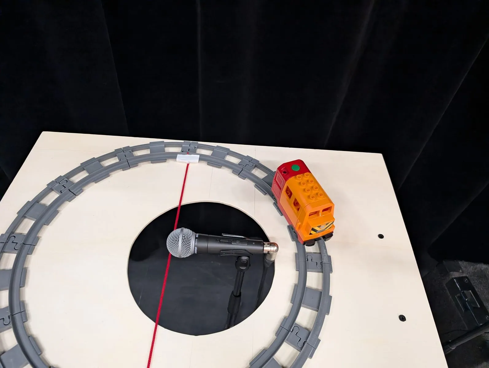

    Ein paar Experimente sollen auch gezeigt werden. Viele werden dieses hier vermutlich kennen: image.jpg
    Hierzu eine erste konkrete Frage:
    Auf dem Kopfhörer ist der Effekt sehr gut zu hören, wie die Lokomotive lauter und leiser wird, abhängig von der Position. Das Mikrofon liegt auf einem Schaumstoffwürfel. So kann ich die Ausrichtung präzise definieren und der Abstand (Gitter zur Lok) bleibt bei allen Mikrofonen gleich. Leider hört man die tieffrequenten Anteile der Geräusche durchgehend. Das ist zu einem Teil sicher dem Umstand geschuldet, dass der Körperschall auf die Unterlage übertragen wird. Zum anderen ist es in quasi allen Polardiagrammen ersichtlich, dass bei tiefen Frequenzen eine Tendenz in Richtung Kugel besteht.
    Der Analogmixer, den ich im Lager benutzt habe, hatte einen Trittschallfilter aktiv und den Bass auf minus Maximum (weiss gerade nicht, wieviele dB das waren).
    Ist es schlauer, die Geleise zu entkoppeln und ggf. mit einem parametrischen EQ die tiefen Frequenzen so weit wie möglich zu eliminieren, damit man die Charakteristik besser hören kann, oder ist es schlauer (aber halt etwas komplexer), dass die Teilnehmer*innen diesen Unterschied im Frequenzsprektrum hören?

    • Enkoppeln ja; Mikrofon einfach mit einem grossen Stativ positionieren
    • Kein EQ/Filter
    • Die Kapsel muss in die Mitte, nicht der Mittelpunkt vom ganzen Mikrofon (mit Erklärung natürlich), wenn es um Richtcharakteristik geht. So hast du jetzt ein Mischmasch aus Richtwirkung, entfernungsabhängigem Pegelverlust und Nachbesprechungseffekt
    • Die letzten beiden Punkte sollte man noch einzeln darstellen, am besten mit einem kleinen Breitbandlautsprecher auf dem PinkNoise zu hören ist.

    Eventuell wäre es gerade gut zu zeigen dass das Mikrofon an Tiefen Frequenzen Omnidirektional aufnimmt, um so die Verwendung eines Low-Cuts bzw Low-Shelf’s zu rechtfertigen.

    Seh ich auch so. Es ist genau richtig, denen zu zeigen, wie sich die Polar Pattern vom Datenblatt in der Wirklichkeit Verhalten.

    Ich würde es aber separieren. Also erst sauber aufgebaut um die optimale Richtcharakteristik zu demonstrierten. Und danach erst real World mit Körperschall und Frequenzabhängigkeit. Nahbesprechung ist auch einanderes Thema.

    audiobo: Das Foto täuscht möglicherweise wegen dem Aufnahmewinkel. Ich hatte das Gitter des Mikrofonkorbes als Mittelpunkt angenommen. Ich weiss, dass wir hier auch schon Diskussionen darüber hatten, ob man nicht die Kapsel als Referenzpunkt nehmen sollte, aber imho ist in der Praxis dann trotz allem der Korb das Mass der Dinge, wenn es um den Abstand geht. Insofern sollte es keine Verfälschung wegen der Distanz geben. Aktuell war der Durchmesser der Zugstrecke 50cm. Ich werde dann vermutlich noch auf 0°/90°/180° und 270° je ein gerades Stück ergänzen. Das schafft etwas Platz in der Mitte und verfälscht das Ergebnis nicht dramatisch.
    Der Punkt 04 "Troubleshooting" geht in die Richtung der Fehlersuche. Die Idee mit dem defekten HT und dem scharrenden TT ist super. Muss mal schauen, ob ich dazu eine passende Box habe. Ggf. könnte man auch demonstrieren, wie sich eine übersteuerte Box anhört. Vielleicht finde ich noch eine alte HIFI-Box, die man dazu quälen könnte.
    Numpfel  duplobaustein : euer Einwand leuchtet mir ein. Ich werde es so lassen und entsprechend die Bahn nicht extra entkoppeln.
    floger ich überlege, ob es eine simple Lösung gibt, das so zu zeigen. Im Zweifel lasse ich die Entkoppelung weg, weil es auch weniger Aufwand ist.
