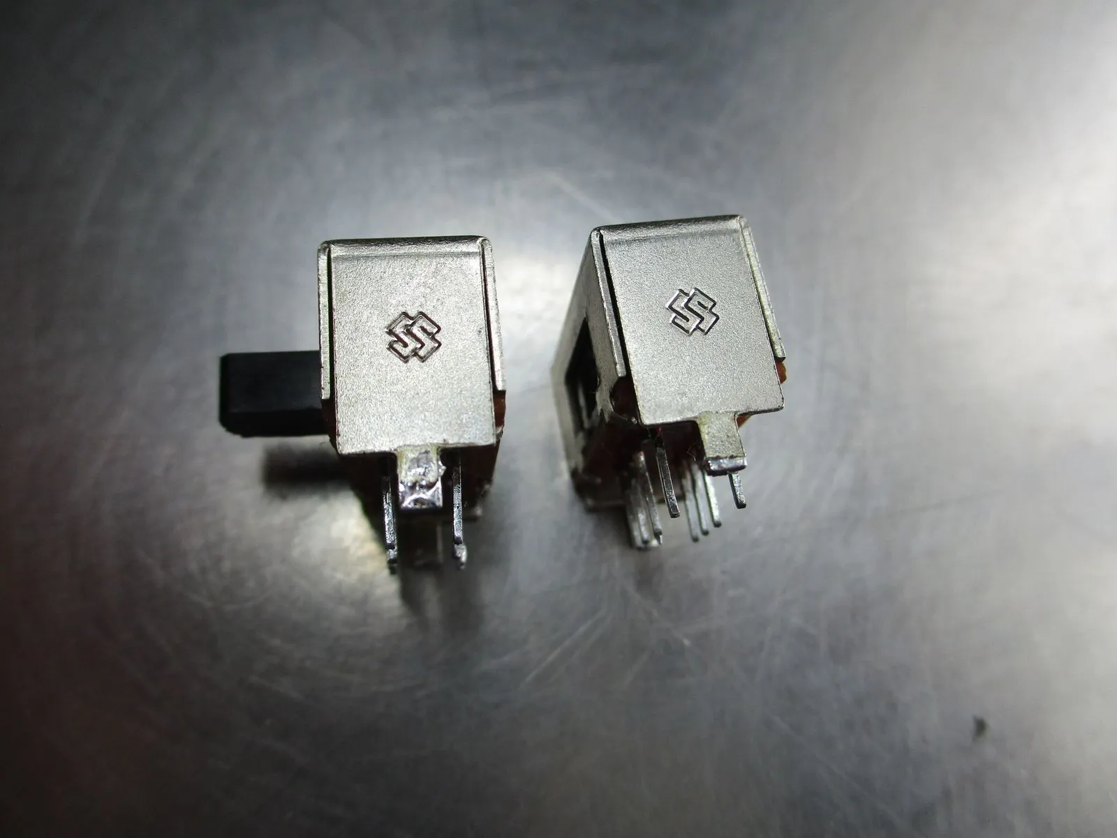

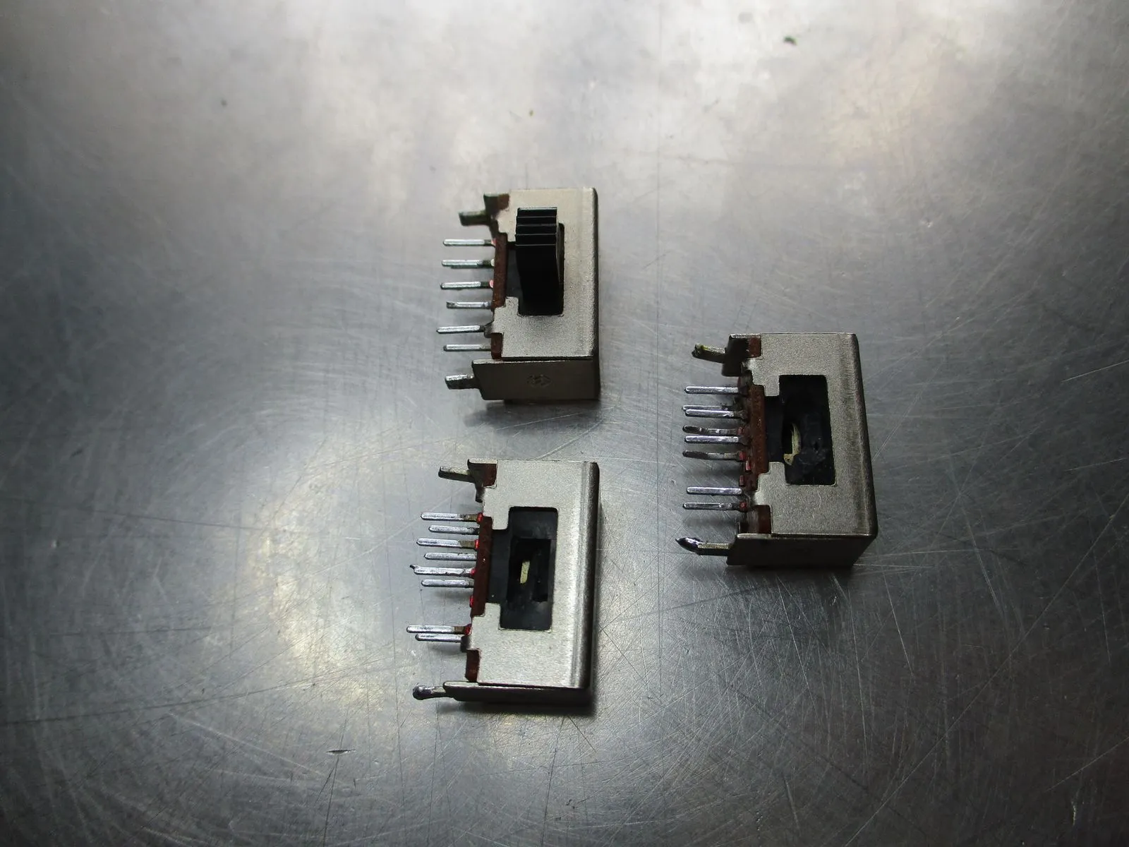

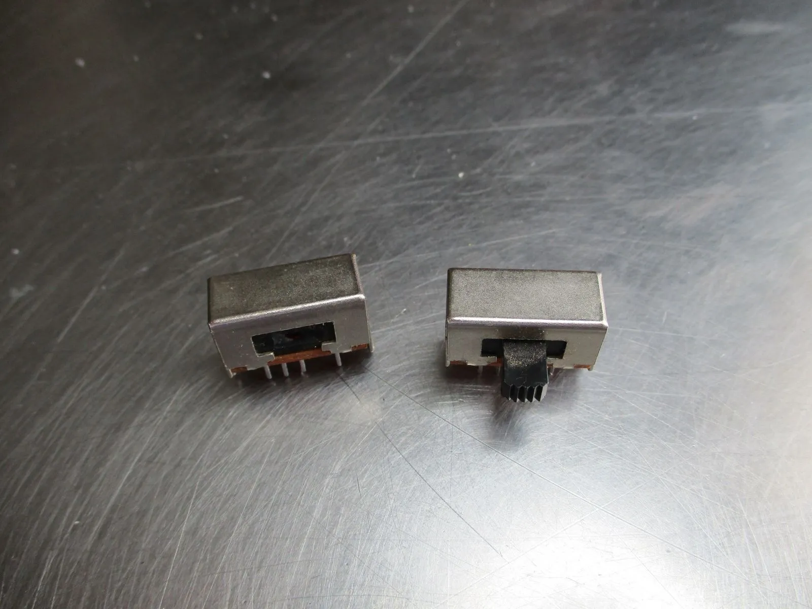

    Hallo.
    Nachdem nun die ganzen Bauteile zusammen gekommen sind, habe ich alles zusammengebaut und siehe da, es funktioniert.
    Leistungstest bestanden, klingt auch gut, jetzt gibts nur noch ein Problem, bzw. zwei Probleme:
    Die beiden abgebrochenen Schalter.
    Sie sind 20mm breit, 10mm hoch und 10mm tief ohne Schaltknopf.
    Da muss ich sehen, woher ich die bekomme.
    Solche Sachen sind immer ärgerlich.
    Ich habe mal einige bilder angehangen.

    • 28. Juli 2025 um 13:58
    Shoplink:
    Spoiler anzeigen
    https://de.led-tact-switch.com/slide-switch/3…ide-switch.html
    oder (Shoplink):
    Spoiler anzeigen
    https://www.amazon.de/sourcing-map-P…f/dp/B007Q9Y8YC
    passen beide nicht ganz von der Befestigung zu Deinen (die haben nämlich pro Ecke ein Befestigungsfüßchen, wohingegen Deines ja nur jeweils ein breites Füßchen mittig auf den kurzen Seiten hat).
    ...an sonsten mal bei z.b. Bürklin und Konsorten stöbern - das ist ein horizontaler PCB-Schiebeschalter 8-polig (dementsprechend wohl 3 Schalterstellungen)

  • Hifihoppe
    9
    29
    • 30. Juli 2025 um 04:55
    Guten Morgen.
    Erst mal Danke für die Tipps.
    Ich habe nach einiger Sucherei bei Digikey ein passendes Modell gefunden.
    Da ich sowieso noch einiges dort bestellen wollte, werde ich zwei mitbestellen.
  • Hifihoppe
    9
    29
    • 27. August 2025 um 20:19
    So, die Schalter sind drin und passen fast wie die Originalen.
    Alles funktioniert wieder.
    Vielen Dank für die Hilfe.
