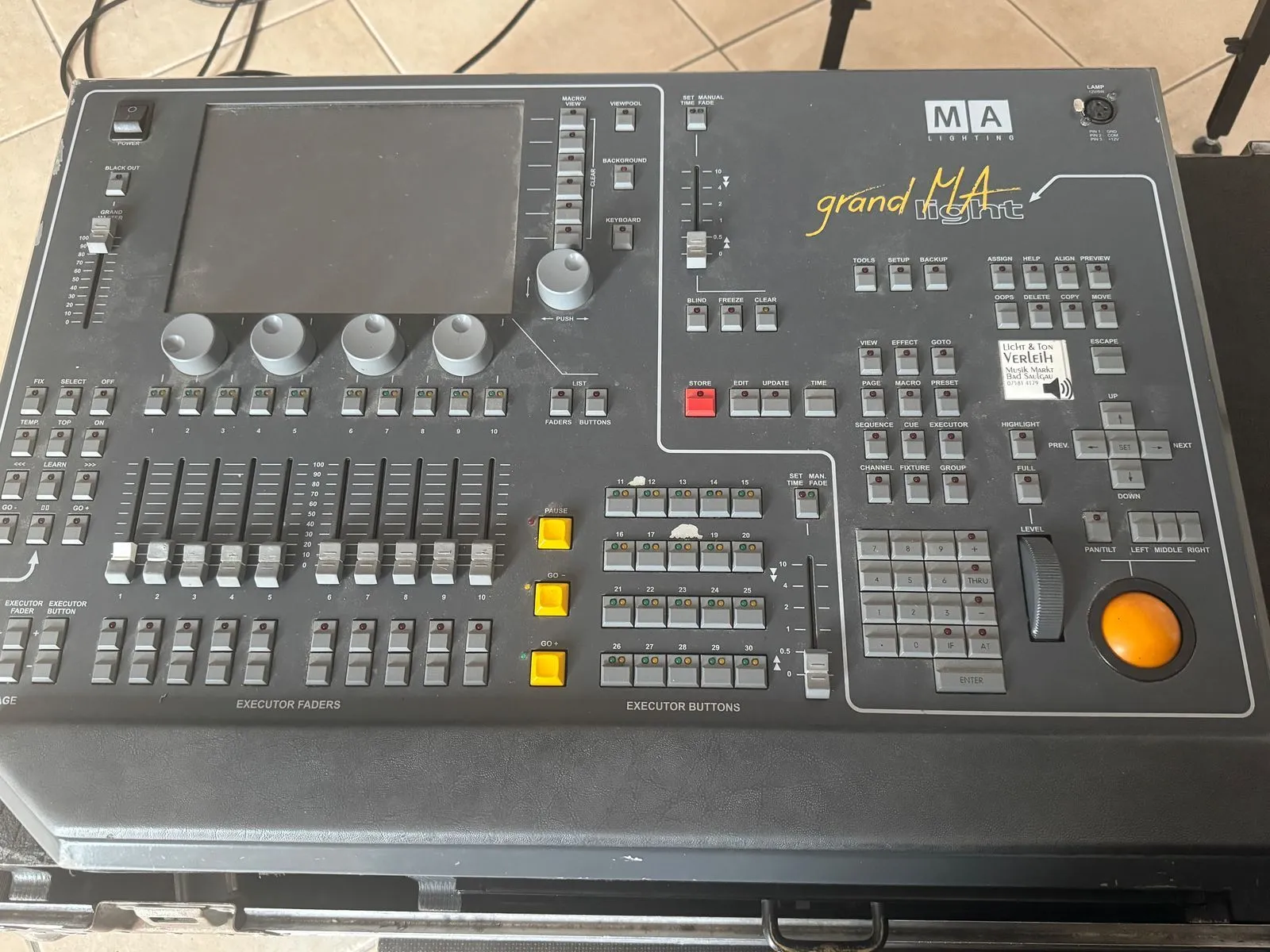

    Icxh hab jetzt auch eine Light...
      • 195,65 kB
      • 1.600 × 1.200
    Ihr müsst nur GUT spielen.
    Laut mach ich dann schon...

    die abgegnabbelten Gummi-Faderknöpfe kannst du gegen die verschleißfesten von ALPS tauschen:
    ALPS Faderknopf, gerippt T-Lever, grau | Schiebepotis günstig kaufen | reichelt elektronik
    -skippa-

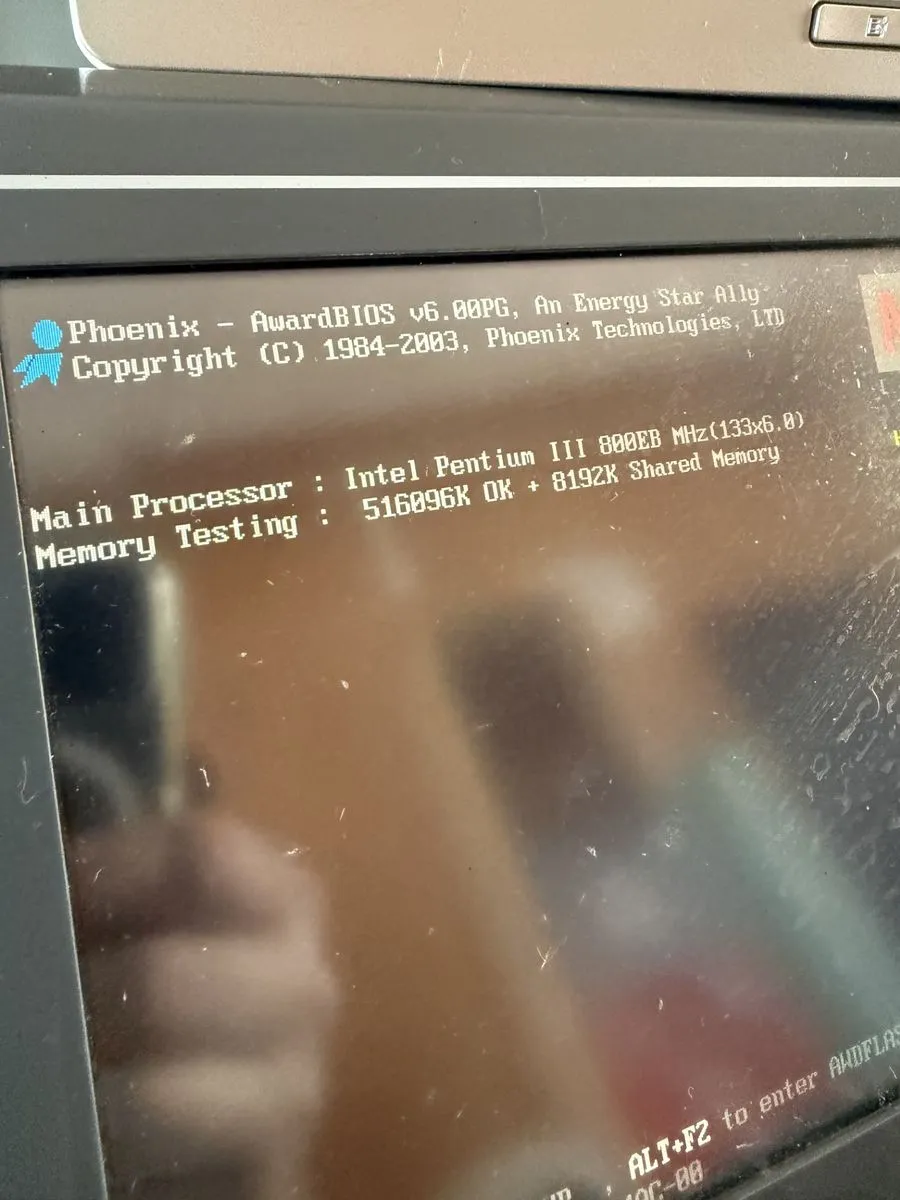

    Hallo liebe PA-Licht-Gemeinde,
    nach langem will ich auch mal wieder das Schwarmwissen nutzen.
    Meine GMA pico hat nun doch nochmal Gesellschaft durch eine ultra-light bekommen. Bei dieser war die CMOS Battery fertig. Ich habe diese nun gleich bei beiden Pulten getauscht. Beide laufen, aber ich habe gelesen, man muss dann noch irgendwelche Settings im Bios machen. Welche genau wären das denn?
    Einen neuen CPU Lüfter habe ich schon bestellt, da das Lager durch ist.
    Sollte man denn vorsichtshalber noch etwas anderes (z.B. die Harddisk) tauschen/prüfen?
    Ich habe mich bewusst für eine ultra-light und gegen eine light entschieden um nicht das Problem mit den Akkus zu haben.
    Gruß Tobi
    ...shown wir mal! :)

    hier die Fotos meiner UL-BIOS-Einstellungen:
    Hier die BIOS-EInstellung von MA für die UL bis Seriennummer 427 (meine):
    Wayback Machine
    Und hier die BIOS-Einstellungen von MA für die UL ab Seriennummer 428:
    Wayback Machine
    -skippa-

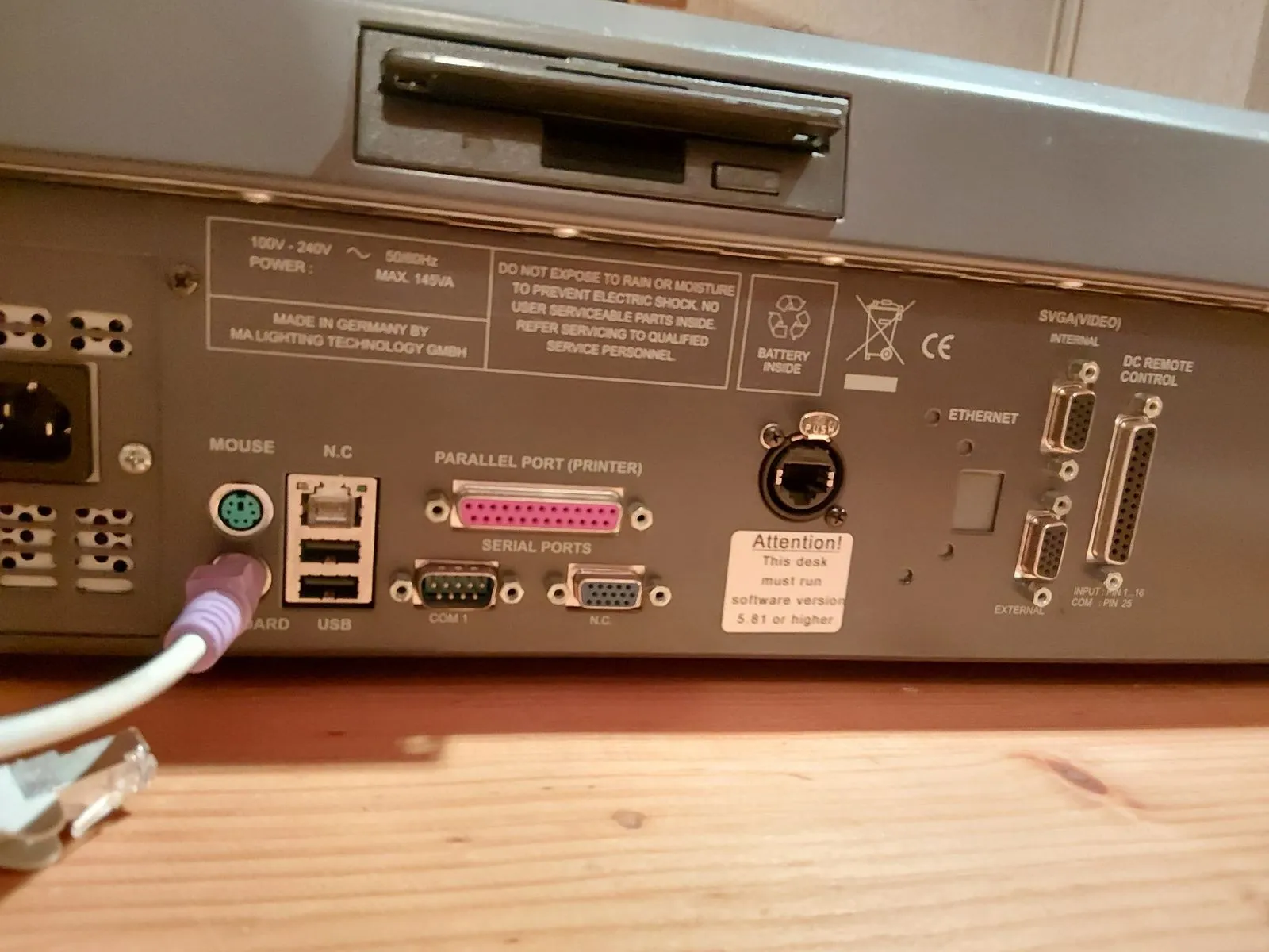

  • scanco-tobi
    9
    117
    • 4. März 2026 um 22:43
    • #31

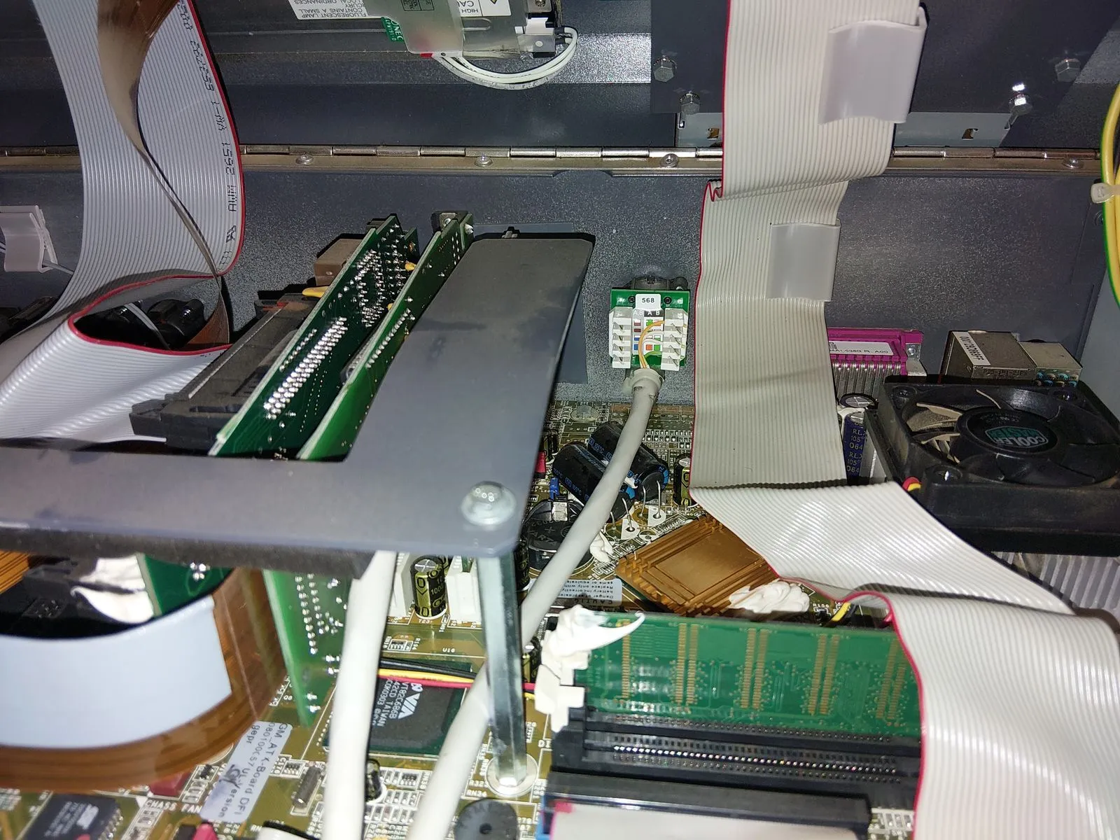

    Hey super!
    Letzteres passt zu meinem BIOS. Werde ich gleich morgen mal checken.
    Hier die Bilder von der Ethercon Buchse. Sieht irgendwie etwas hingewurschtelt aus, weil es intern direkt an Beinchen von nem IC angelötet ist. Denke aber, dass das so von Werk aus war, da die LAN-Buchse verklebt und mit NC beschriftet ist.
    Wo genau das angelötet ist lässt sich leider schwer erkennen, ohne was auszubauen.
    //tobi
  • skippa
    301
    688
    • 5. März 2026 um 09:23
    • #32

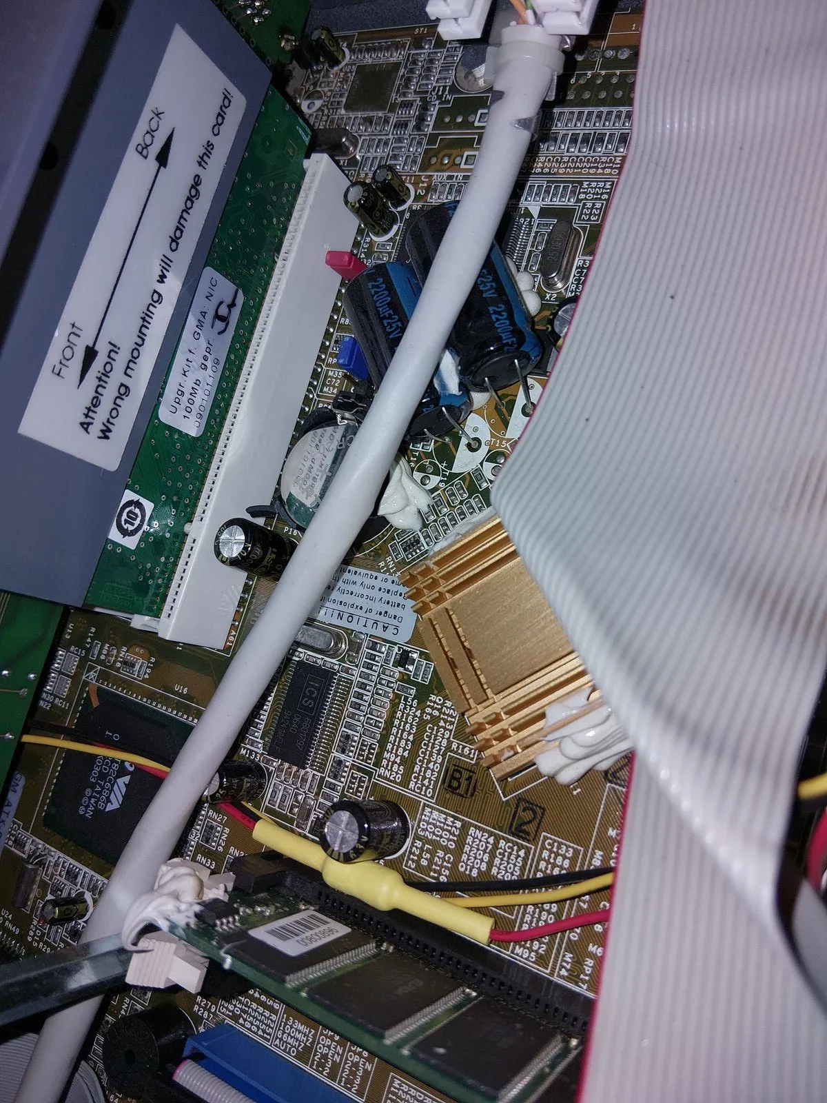

    vermutlich wird der onBoard-Ethernetport des A-Open Mainboards abgegriffen und mit einer ordentlichen Etherconbuchse an die Gehäuserückseite geführt.
    Bei meiner Version mit dem Asus-Mainboard ist eine PCI-Netzwerkkarte verbaut und deren Buchse nach hinten ausgeführt:
    Hinten sieht das dann so aus:
    Aber hey, das Pult hat 100,- EUR gekostet weil es vermutlich defekt war. Am Ende war es aber nur eine leere BIOS-Batterie und ein damit verbundenes nicht-Booten aufgrund der BIOS-Werkseinstellungen. Der Trackball hakte noch ein wenig, den habe ich gefixt. Eine Andruckrolle war gepplatzt und "rubbelte":
    ein paar Lagen Schrumpfschlauch anstelle des Plastikringes lösten das Problem.
    Dann noch die XLR-Buchse der Desklampe erneuert, da fehlte der Entriegelungsknopf:
    Und nun ist die Konsole spielbereit.

    • #33
    Ui, da haste aber wirklich ein Schnäppchen gemacht. Etwas mehr habe ich schon bezahlt...
    Leider passt das Service Manual doch nicht ganz zu meinem Bios. Die ist wohl noch jünger.
    Auch wenn ich dem KI-Kram nicht viel Vertrauen schenken kann, habe ich jetzt doch mal Copilot befragt und er meint, dass ihm das richtige Service Dokument vorliegt, aber es mir aus urheberrechtlichen Gründen nicht geben darf, aber erzählen kann, was drin steht. lol
    Leider freezed das Pult aktuell, wenn ich einen USB Stick einstecke und dann eine Taste drücke. Laut KI soll es an der HDD liegen und ich soll diese gegen eine CF oder SSD tauschen. Falsche Bios Einstellungen wurden von der KI ausgeschlossen. Irgendwie mag ich das nicht glauben, da die HDD für mich nach original aussieht.
    Wer hat noch eine Idee?

    Meine Seriennummer ist 874.
    Ich hätte gedacht, es wäre das A-OPEN Board, da das Bios auch ein Phoenix - AwardBIOS ist und vom Style genau zu den Screens im Service Doc passen. Nur die einstellbaren Werte unterscheiden sich schon recht stark. Daher bin ich verwirrt.
    Ich will ja auch eigentlich den USB vom Board gar nicht deaktivieren. Das ist ja die außen verfügbare Buchse, wo ich den USB Stick anstecken möchte.
    Ich vergleiche heute abend nochmal alle im Service Doc makierten Werte mit meinem Bios und mache ein Liste der Unterschiede.

    Es läuft!!!
    Auch speichern auf USB funzt.
    Beim Vergleichen der Settings ist mir doch noch was aufgefallen und mit den abweichenden Werten habe ich googelnd gespielt.
    Lüfter ist getauscht und schnürt wieder wie ein laues Lüftchen.
    Bin happy! :love:
    Danke für den Input.
    Am Ende muss ich mal wieder feststellen: Umso mehr man die KI befragt umso mehr Bullshit wird frei erfunden. Wie oft ich schon zurück kam: "Jetzt weiß ich genau..." *finger

    Wenn du Einstellungen brauchtest, die nicht in einer der beiden Servicemanuals stehen, wäre es cool, wenn du diese hier dokumentieren könntest.
  • scanco-tobi
    9
    117
    • 7. März 2026 um 18:44
    • #38
    Natürlich, du hast recht.
    Hier die von mir vorgenommenen vom Service Doc abweichenden Einstellungen:
    Advanced Bios Features
    OnBoard LAN Control: Disabled
    First Boot Device: HDD-0
    Second Boot Device: Disabled
    Third Boot Device: Disabled
    Advanced Chipset Features
    DRAM Timing By SPD: Enabled
    DRAM Clock: By SPD
    AGP Aperture Size: gibt es bei mir nicht.
    USB Keyboard Support: Disabled < War wohl der Knackpunkt bzgl. USB. Hatte ich übersehen, da in anderem Menü.
    Integrated Peripherals
    Onboard Legacy Audio: Disabled
    AC PWR Auto Recovery: gibt es nicht. Stattdessen hab folgendes gesetzt
    Power Management
    State After Power Failure: Auto
    //tobi

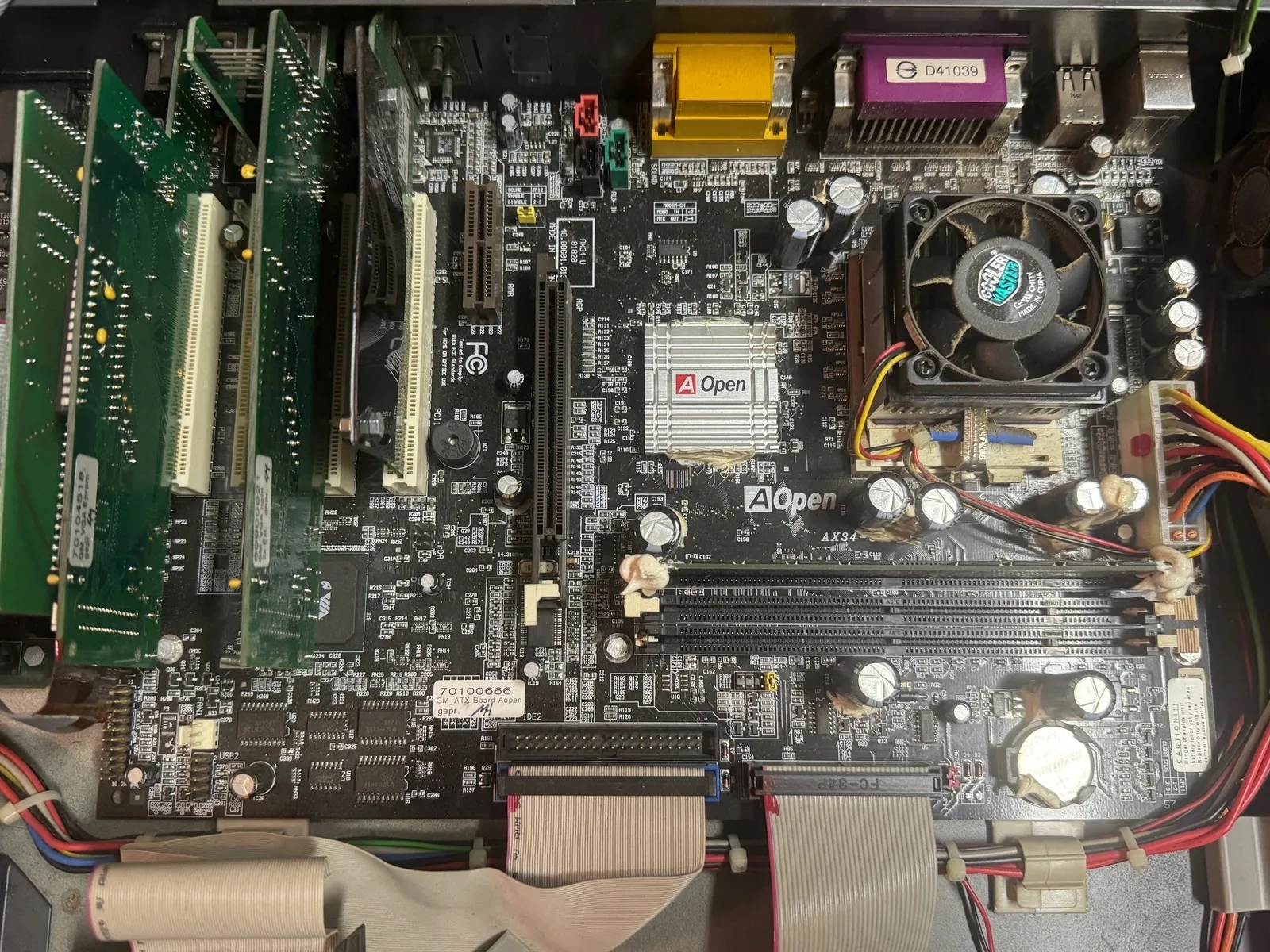

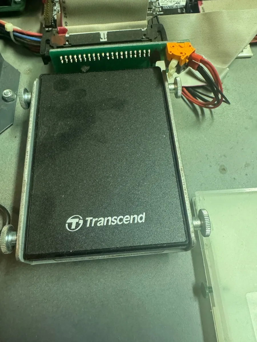

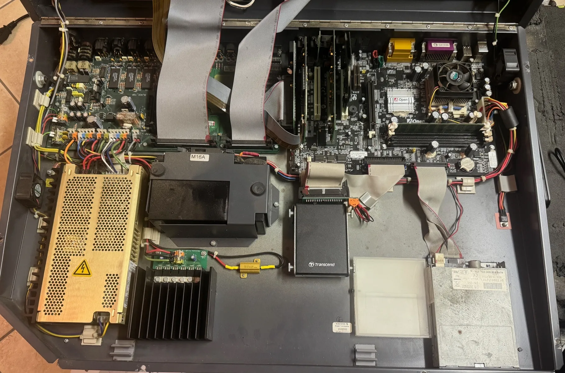

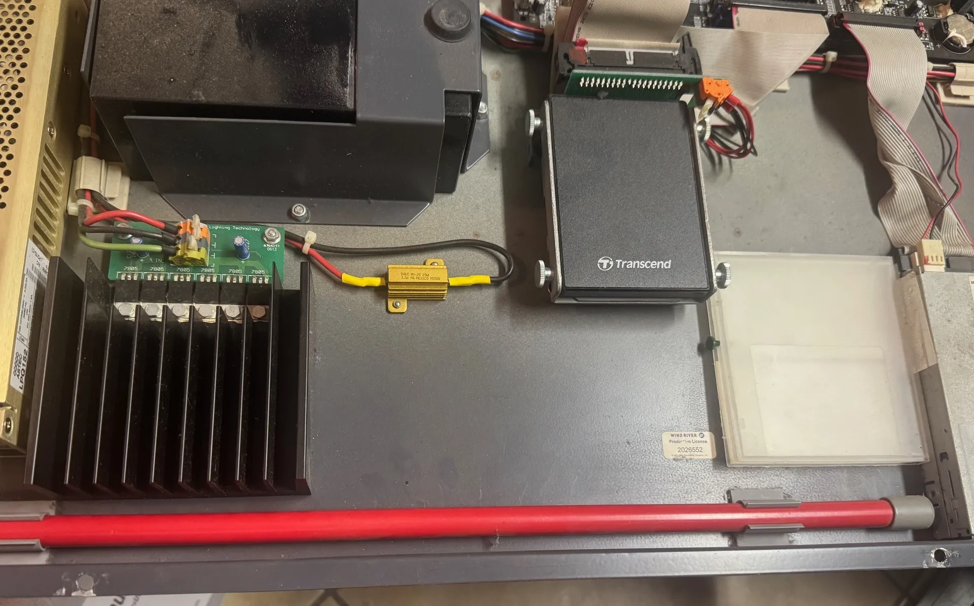

    Ich habe meine Grand MA mal geöffnet.
    Hat sogar schon eine SSD drin:
    Wofür ist der rote Stab da, der da eingeclips ist?
    Das BIOS vom AOPEN-Board ist mit Passwort geschützt
    2.179
    6.084
    • 26. März 2026 um 21:03
    • #40
    Um den Deckel auf zu halten?
