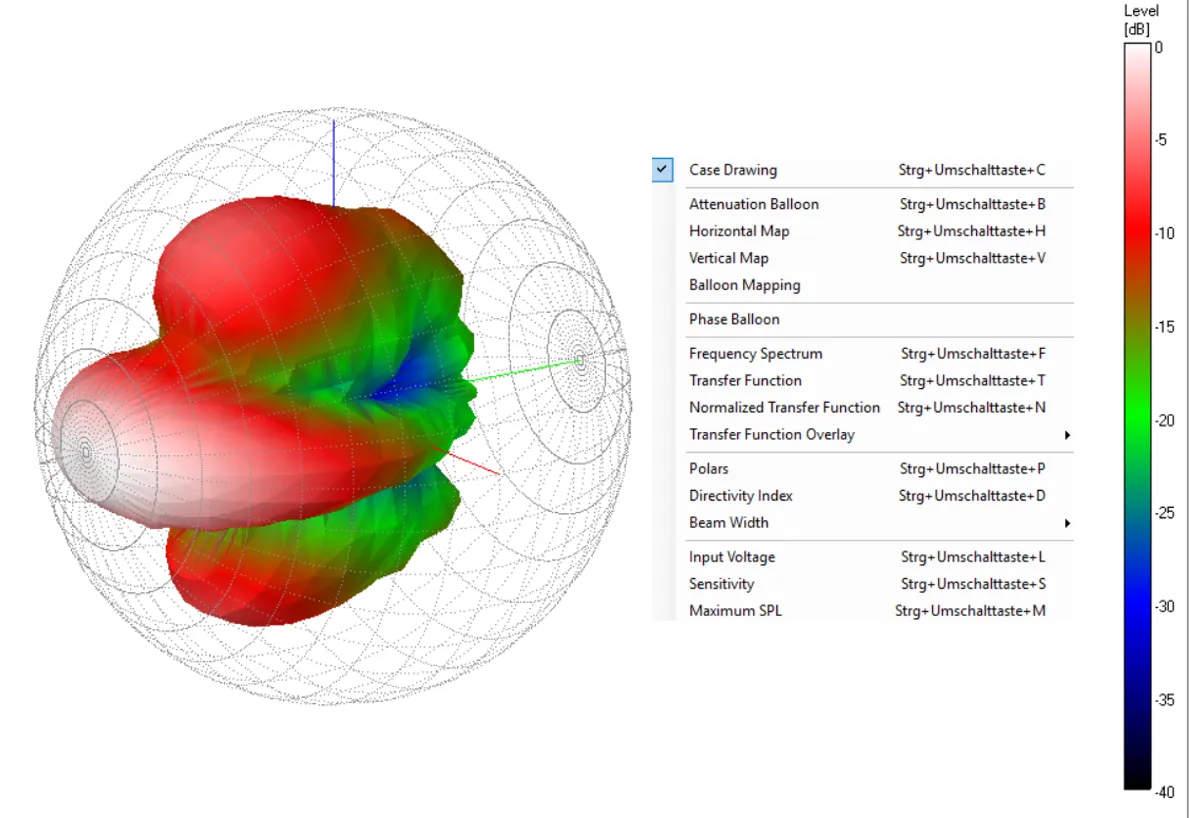

    Oder man verwendet den kostenlosen GLL-Viewer von EASE und hat dann LAB-Daten von Tausenden von LS von nahezu jedem Hersteller, die weitaus aussagekräftiger sind als simple on-ax-Frequenzgänge.
    Mit anderen Worten: mir erschliesst sich der Sinn dieser Initiative in keiner Weise.
