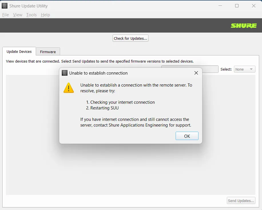

    Ich wollte ein paar Shure AD4D auf die neueste FW updaten aber Update Utility zeigt mir die angefügte Fehlermeldung an.
    Liegts an mir oder ist der Server derzeit tatsächlich nicht erreichbar? Hat jemand die aktuelle FW und kann mir die zukommen lassen? Würde das eigentlich gerne heute abschließen.
    Vielen Dank und einen schönen Wochenstart wünsche ich

    Das ist doch doof, hab es jetzt mit 3 Rechnern versucht. Kabel, W-Lan, Hotspot, nix geht

    dann liegt's evtl an 'ner Routerfirewall ?

    Ja aber sollte es über einen Hotspot dann nicht spätestens trotzdem funktionieren?

    Auch das neuste Update Tool? Nicht das die URL geändert wurde.

    Update Utility ist auf dem neuesten Stand

    Bei mir (MacOS12, SUU gerade installiert) kommt das gleiche Bild. Habe allerdings keine Geräte dran, ich weiss gar nicht ob das notwendig ist (ist schon ewig her, dass ich das mal machen musste)
    Interessant ist, dass in den network settings kein Gateway und kein DHCP-Server beim Netzwerkadapter angezeigt wird.

    Hm, also mir hat ein Kollege jetzt die Files runtergeladen und per Mail geschickt. Damit läuft alles. Trotzdem komisch. Hatte noch nie Probleme mit SUU.
    Ne, ist nicht nötig. Danke fürs ausprobieren, dann weiß ich zumindest, dass es nicht an Windoofs liegt und auch nicht nur an mir bzw. das Problem auch woanders auftritt.

    doublecheck... Jetzt geht es
    Ob es jetzt zeitlich doof war oder daran liegt, dass ich zwischendurch WWB geöffnet habe weiss ich nicht

    Jap, bei mir geht es auch wieder wie gewohnt. Keine Ahnung was da los war. Da will man mal vorbildlich Geräte updaten und dann das...

    Es könnten auch Cloudflare Probleme gewesen sein.
