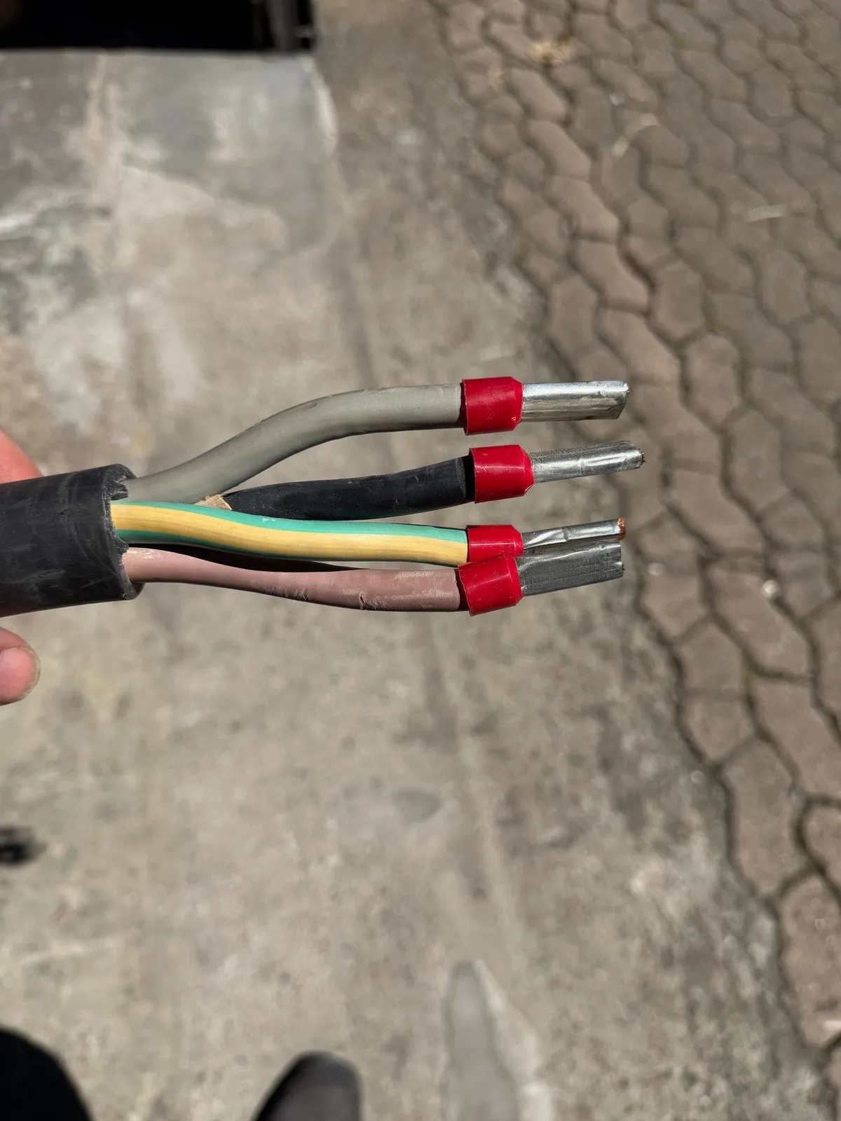

    heute bin ich auf ein 125a kabel gestoßen. soweit erstmal nichts außergewöhnliches. auf dem mantel stand h07rn-f 4!g35. stecker abmontiert und dann war der grün gelbe im platz für den blauen.
    grün gelb war leer !!
    dazu dann auch noch hülsen in einem mennekes stecker der adern schutz drinn hatte.
    die hülsen lassen auf eine gewisse expertise schließen.
    ich dachte, das wir hier drüber hinweg sind.

    das kabel wäre ok gewesen, wenn der stecker 4 polig gewesen wäre !!
    so ist das ein beispiel für bauerndrehstrom. 125a ist ja auch ne ganz andere hausnummer, als 16a.
    das kabel sollte für catering verwendet werden. also elektrisch top gewartetes material :)
    deswegen auch die 125a in 16a drehstom und schuko runter verteilt, alles mit einzelnem rcbo.

    Entscheidend ist eher, ob in der Kupplung N und PE gebrückt waren.
    Das wäre dann zumindest eine klassische Nullung, und wenn direkt am Speisepunkt eine PEN-Brücke sitzt ist das zwar mit der Steckvorrichtung technisch nicht korrekt ausgeführt, aber funktioniert an jedem Baustromverteiler genauso.

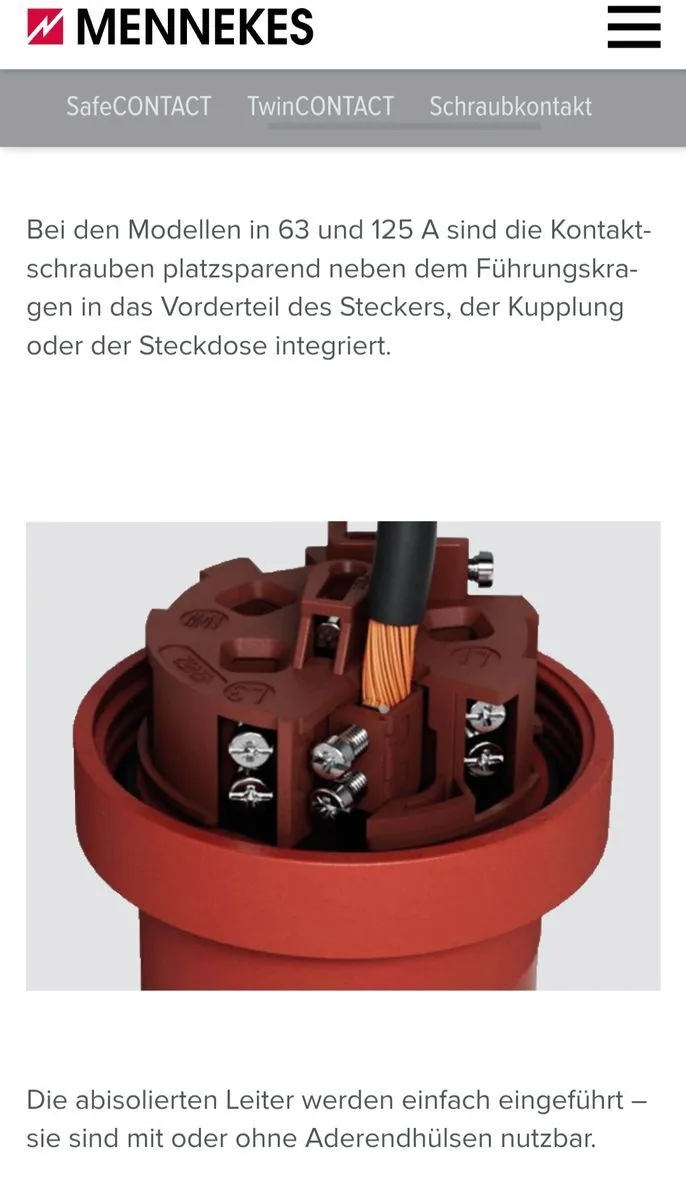

    Und was spricht gegen Aderendehülsen in Aufzugklemmen? Da wird in jedem Fall vermieden dass sich einzelne Adern beim einfädeln aufspreißeln.
    Laut Mennekes ist das gleichwertig anzusehen.

    da war nichts gebrückt !
    wie ich schrieb war die erdung ohne kontakt.

    was mich hier am meisten gestört hat, war das der stecker 5 pol war und das kabel 4 pol ohne jede brücke nach irgendwo. für mich gehört bei einem 5 pol stecker auch ein 5 poliges kabel dazu.
    sonst kann ich ja meine schuko kabel auch mit cee 5 pol 16 a bestücken :)
