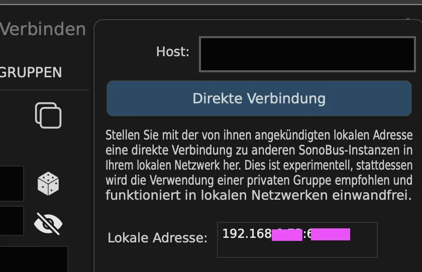

    Zitat von alexanderjoseph
    Sonobus scheidet leider aus, da wir städtisch sind. Da ist das Netzwerk zu und Ports auch.
    Oder gibt es eine noch einfachere alternative zu Sonobus ohne das Portgefummel?
    Habt ihr es denn schon ausprobiert? Habt ihr vllt. ein Technik-WiFi?
    "Gefummel" ist es eigentlich nur wenn man direkt zur Rohadresse verbindet, dann braucht man aber auch keinen Internetzugang.
    Es reicht wenn, man Empfängerseitig auf den "Sender" verbindet:
    Bei mir laufen gerade Macbook -> Thinkpad im selben Wifi mit 24ms, davon gehen alleine 5ms auf's Konto des Thinkpad-Ausgangs.
    Reaper hat noch was mit drin, braucht aber schon knapp 1 Sekunde.
    Auf geschlossene Netze dürfte aber aber alles ähnlich reagieren.
