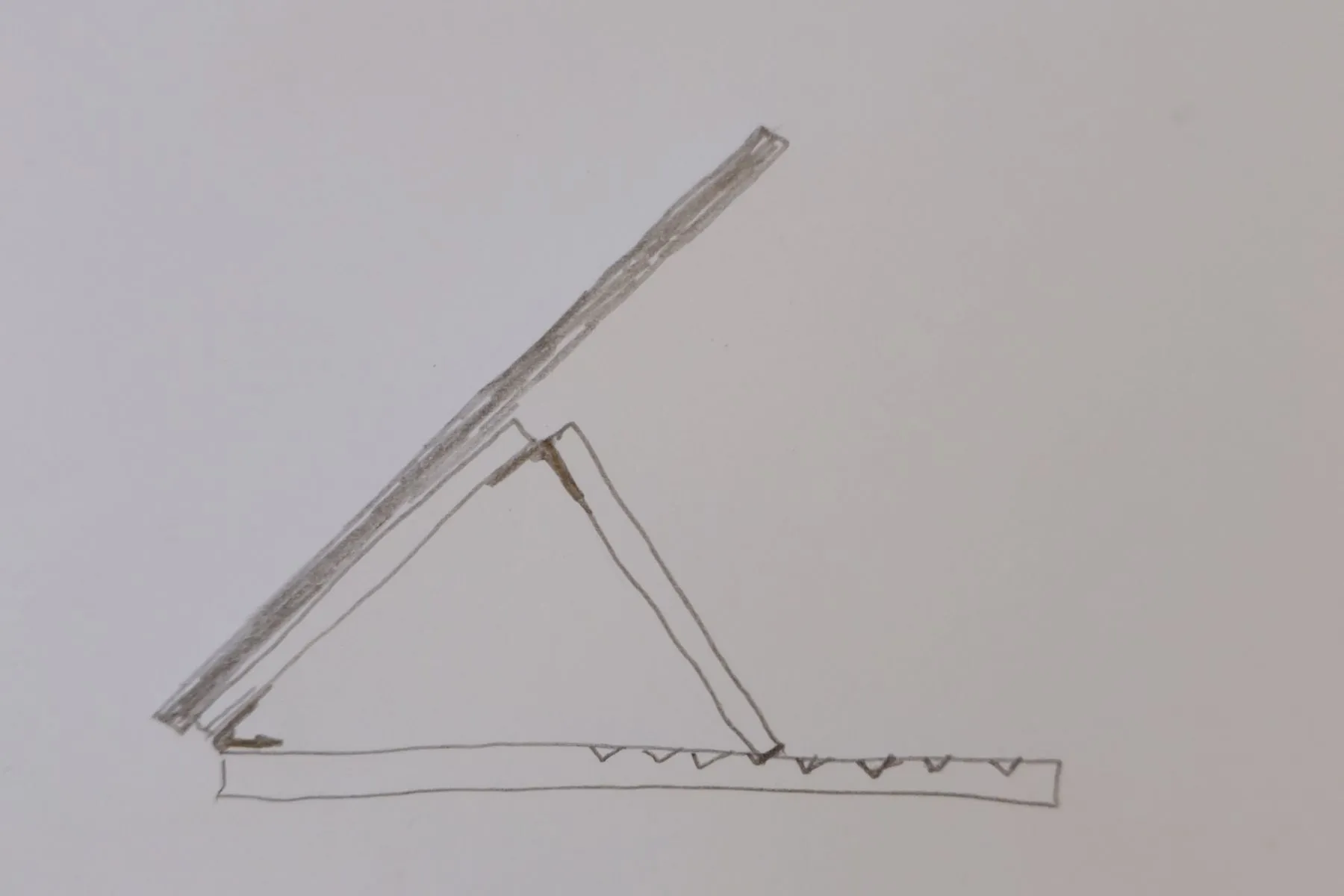

    Paar Latten, Scharnier unten und eins auf halber Höhe an dem eine Stützlatte befestigt wird. Unten brauchst du dann ein paar Einftäsungen damit die Stützlatte in verschiedenen Positionen nicht wegrutscht. Das Ganze gerne beidseitig und mit einer weiteren Latte verbinden.
    EDIT: Hier mal eine Zeichnung.

    Das ist auch das kompakteste und einfachste, was mir dazu eingefallen ist.
    Genau sowas wie auf der Zeichnung hätte ich jetzt auch vorgeschlagen.

    Volker: Eine baugleiche Halterung hatte ich mir bestellt. Diese trägt jedoch konstruktiv schon etwas dick auf und lässt sich nicht ganz so gut verstellen, wie erhofft. Daher suche ich nun nach einer anderen Lösung.
    Die Idee von floger finde ich sehr gut. Denke gerade auch noch über eine Lösung mit Rastbeschlägen aus dem Lattenrost- / Bett-Bereich nach.
