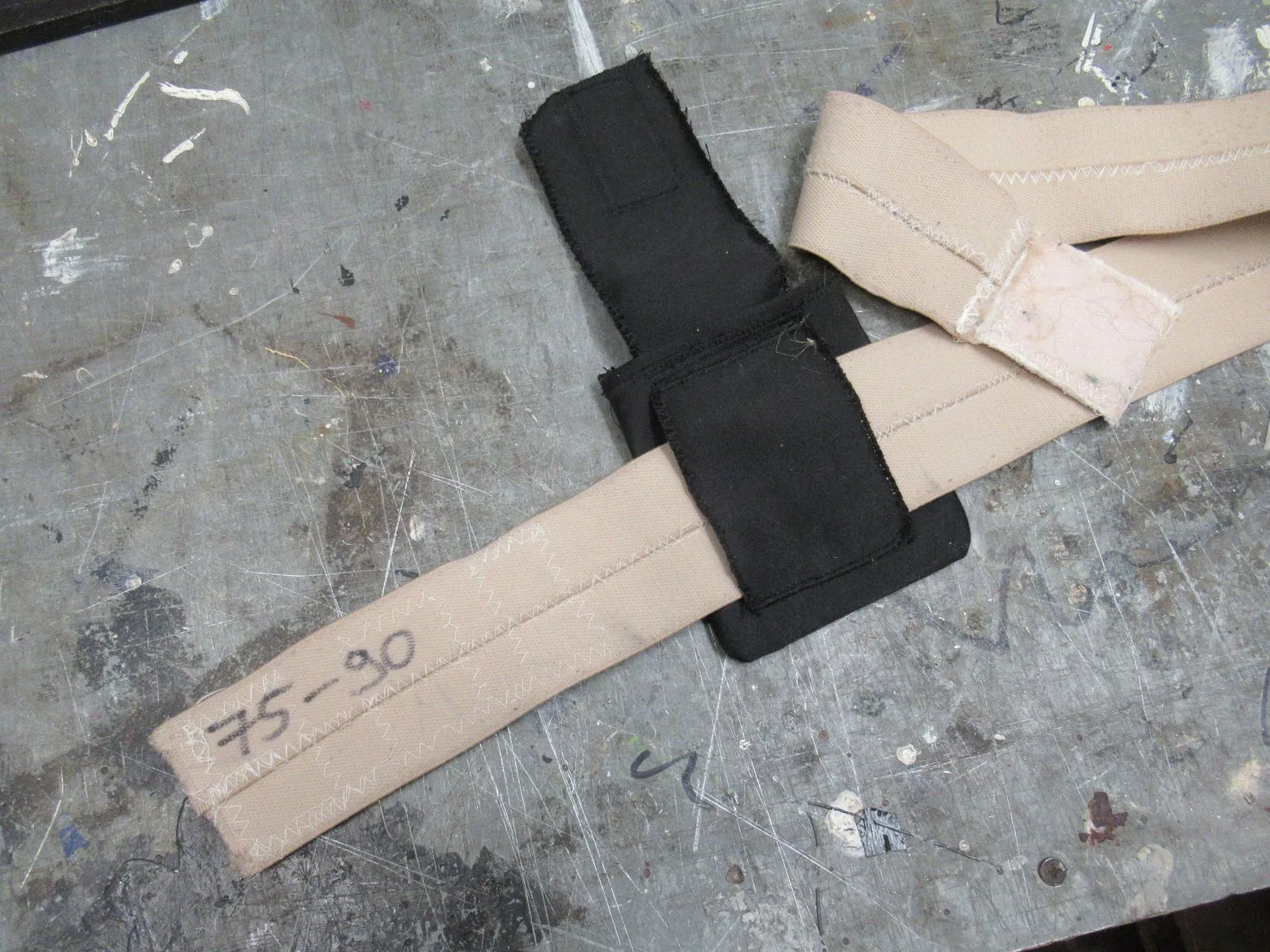

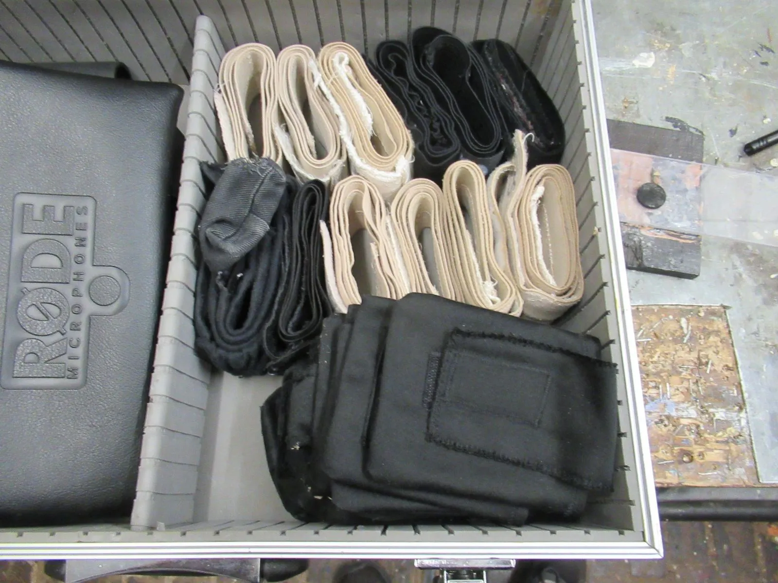

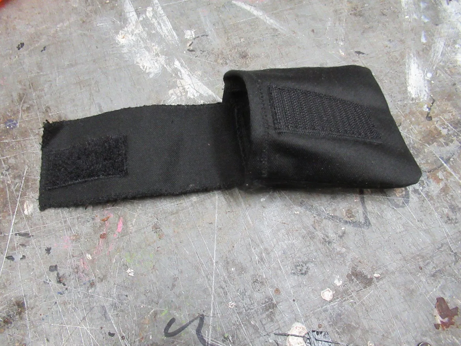

    Zitat von J. Al
    ist ein bisschen her seitdem hier geschrieben wurde, aber ich dachte meine Frage könnte eventuell hier eine gute Beantwortung finden.
    Es geht tatsächlich mehr um die Handhabung der Headsetsender bei Musicalproduktionen.
    Bei mir gibt es immer wieder Probleme bei den Produktionen, wenn die Darstellenden viel tanzen müssen und die Sender nur mit dem typischen Clipsystem an der Kleidung befestigt werden. Die fallen dann ständig heraus.
    Gibt es da gute Alternativen? Ich hatte in einigen Produktionen gesehen, dass die Schauspielenden dann so eine Art Rucksack mit einer kleinen Tasche auf dem Rücken in den der Sender passt unter dem Kostüm haben. Kann man soetwas frei kaufen oder sind das dann Sonderanfertigungen?
    ...ich verweise mal auf dieses Posting von mir.
    Beitrag
    RE: Funkstrecken Musical
    ...jaja - der Theateronkel hat ab und an auch 'mal 'n paar nette Tips & Tricks ;)
    sieht so aus:
    gelagert
    Tasche
    Gummiband mit Klett in verschiedenen Längen (natürlich beschriftet)
    Grüßle
    sec
    secluded
    10. September 2021 um 11:34
    In dem Thread wird darüber auch 'n bißchen diskutiert ;)
