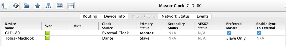

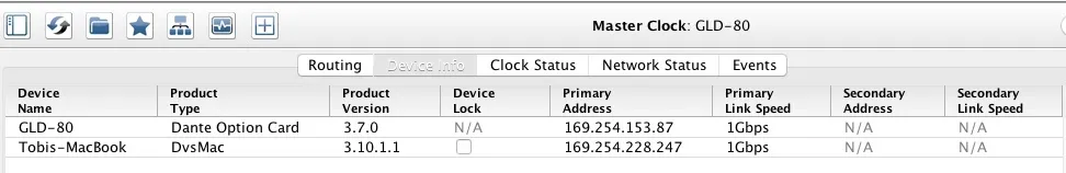

    Ich würde mich gerne mal einklinken:
    A&H GLD80 + Dante Karte
    Netgear PRO Safe GS105E Switch
    MacBook Pro von 2012 mit DVS und Tracks Live
    Windows 7 PC mit DVS und Cubase Elements
    Problem: Keine Pult-Rechner Kombi zeichnet ohne Knacken und Knistern auf den Spuren auf. Ob 5 oder 25 Spuren ist egal.
    Beide Rechner im Netzwerk verursachen im Dante Controller abwechselnd ein "Listening" bei der Clock. Einer ist also immer asyncron.
    Ein Rechner alleine ist kein Problem. Da ist alles Grün und meckert nicht. Knistern bleibt!
    Dante-Karte mit den entsprechenden Einstellungen: Preferred Master und auch sync to external. Im Pulk Clock auf Intern.
    Switch ist GigaBit und QoS fähig. Konfiguriert hab ich da nix bisher.
    Alle Komponenten ZeroConfig. IP's suchen die sich selber
    Ich liefere gern noch mehr Infos, nur danach fragen bitte :)
    Die Frage die sich mir natürlich stellt: Wo um alles in der Welt ist das Problem?

    ich würde zum Gegenvergleich auch den Switch rausnehmen und die Dante Card in den Switch Mode (Werkseinstellung ist Redundant) stellen und dann dort beide Rechner anschließen. Das muss seitens Dante Card funktionieren und wir machen das auch so ohne Probleme.
    ich "hoffe" es ist der Switch. Immerhin sind bei Switches Probleme bekannt, weshalb es seitens Dante Kompatibilitäts-Listen gibt.

    Hast du mal probiert was passiert wenn du das Pult auf´s Dante als Master clockst? (Ich kenne die A&H-Kombi leider nicht)

    ja wir machen das immer so. Pult ist Master, Dante Card ist prefered Master im Dante Netz und die Computer sind Slaves.

    A&H sagt ja in der Schnellanleitung zur karte das man die Clock bei Intern lassen soll.
    Audiobo: Tobias macht es ebenfalls nach Anleitung. Es sei denn ich hab einen Knoten im Kopf.

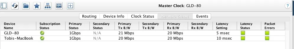

    Was Du auf die Schnelle mal checken könntest ist beim DVS, ob unter Device-> Device View-> Latency alles grün ist. Ich stelle z.B. beim DVS des Recording-Rechners die Latency der DVS immer auf 10ms, um Dropouts o.ä. zu vermeiden, da es beim Recording ja nicht so wichtig ist. Generell mal das ganze Netzwerk durchsauen.

    Wie sind dann die beiden Systeme ohne Switch verbunden ? Im Dante Controller gibt es einen reiter wo man die Latenzen sehen kann, was wird denn dort angezeigt ?

    Beide Systeme laufen wenn dann nur parallel mit dem Switch.
    Ich habe aber bei einer Show erst das eine System dran gehabt, und dann in der Pause umgesteckt auf das andere.
    Latenzen sind angehängt als Screenshot

    Ist im Dante Controller unter Clock Status der Dante Karte das letzte Feld "Enable Sync to external" ausgewählt?
