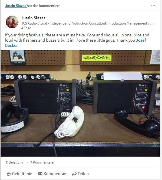

    eine frage hätte ich hier noch:
    wo bekommt man denn diese speziellen telefonhörer wie oben im bild?

    • 9. April 2017 um 01:14
    http://shop.pwe-gmbh.de/asl-intercom/a…/asl-is-03.html
  • marcoboy
    190
    6.814
    • 9. April 2017 um 08:00
    Toll den alten BOS Hörer verwertet, der ist aber weniger cool als der im Bild ;)

    mille grazie !!! :)
    5.412
    27.252
    • 14. April 2017 um 01:31
    by the way... die praktischen handhörer bekommt man auch hier:
    http://www.clearcom.com/product/headse…tercom-handsets
