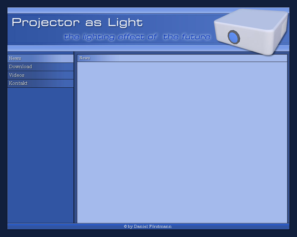

    Homepage im Bau:
    Großes Bild:
    http://klomeister.eimer-24.de/Daten/TestDesign1.jpg
  • fox
    45
    528
    • 12. Oktober 2009 um 00:08
    • #514
    es muss noch n "the" vor "future"
  • michael beyer
    2.136
    • 12. Oktober 2009 um 06:08
    • #515
    und lightning statt light :wink:
  • Alfons Paintner
    85
    • 12. Oktober 2009 um 06:51
    • #516
    Sorry, will ja hier nicht Schlaumeiern, aber IMHO gibt es den "Beamer" im Englischen nicht, zumindest nicht als Videoprojektor. Das ist genau wie das "Handy" kein richtiges englisches Wort, nur ein an englische Sprache angelehnter, im deutschen Sprachraum erfundener Ausdruck.
    Müsste eigentlich dann "projector", genauer "video projector" oder "LCD projector" lauten.
    Und "lightning" bedeutet "Blitz", hier wäre "lighting", also "Beleuchtung", das richtige Wort.
    Alfons
    P.S.: Wenn Du statt dem deutschen Beamer den, ja auch hierzulande richtigen, "Projector" benutzt, kommt oben in der Überschrift auch ein schönes Apronym (analog zum LASER, den Du ja quasi ersetzt) raus: Projector As Light - PAL ("pal" ist der Kamerad, der Freund)
    Tante Edith meint: "Projector As Lighting" wär vielleicht sogar noch besser...
    Einmal editiert, zuletzt von Alfons Paintner (12. Oktober 2009 um 10:52)
  • BenjaminKurt
    15
    • 12. Oktober 2009 um 08:49
    • #517
    Hei Dani
    Wenn du Hilfe bei der Page brauchst sag bescheid. Hier kann ich dich tatkräftig unterstützen im Gegensatz zur Software :)
    So könnt ich mir vorstellen, dass meine Spielerei mit Javascript doch nicht ganz so sinnlos war? ;)
    Naja, sag einfach bescheid. Weisst ja wie du mich erreichst.
    Und "Projector As Light - PAL" find ich super. Gefällt mir :)
