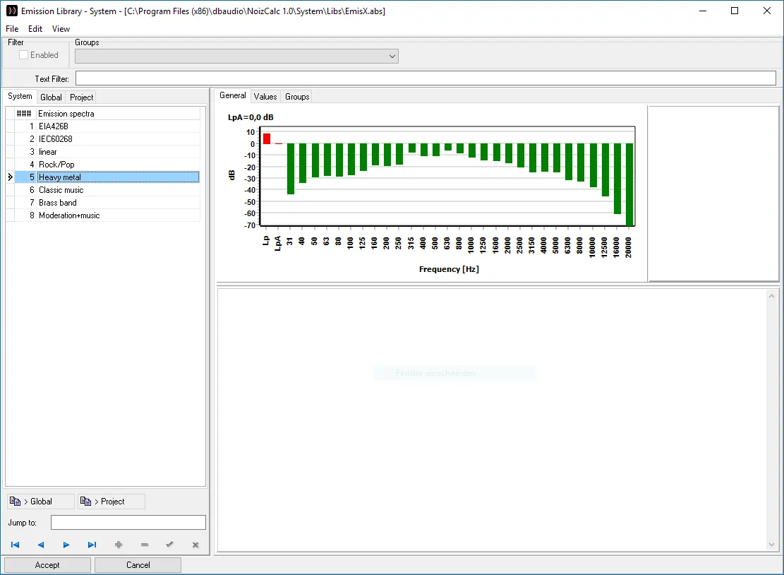

    • 17. April 2017 um 00:17
    welche frequenz wird denn hier dargestellt?
    oder ist das eine art breitbandige mittelung?

    Ja, ein ziemlich praktisches Feature, man kann sich eine Karte inklusive Höhendaten aus Google Earth laden lassen. Dann sind auch direkt die Maßstäbe richtig gesetzt.
    Zitat von Mister.Lange
    Ich kann zwar nicht zum dem obigen Plan sprechen, aber prinzipiell kann man selber eine Frequenzverteilungskurve für diese Berechnung anlegen und damit auch auf den Inhalt der VA eingehen.
    Genau so ist es. Man gibt den Referenzmesspunkt mit dem gewünschten
    Limit an, in diesem Fall vom Ordnungsamt eben 95dbA am FOH und das zu
    erwartende Spektrum. In der Messung oben ist Heavy-Metal als Worst-Case
    ausgewählt (LF-Anteil am höchsten). Im NoizCalc sind auch andere
    Spektren hinterlegt für verschiedenen Musikrichtungen in denen dann die
    Gewichtung der einzelnen Frequenzbereiche eben unterschiedlich gesetzt
    sind.
    sind.
    genau das wollte ich wissen. vielen dank.
