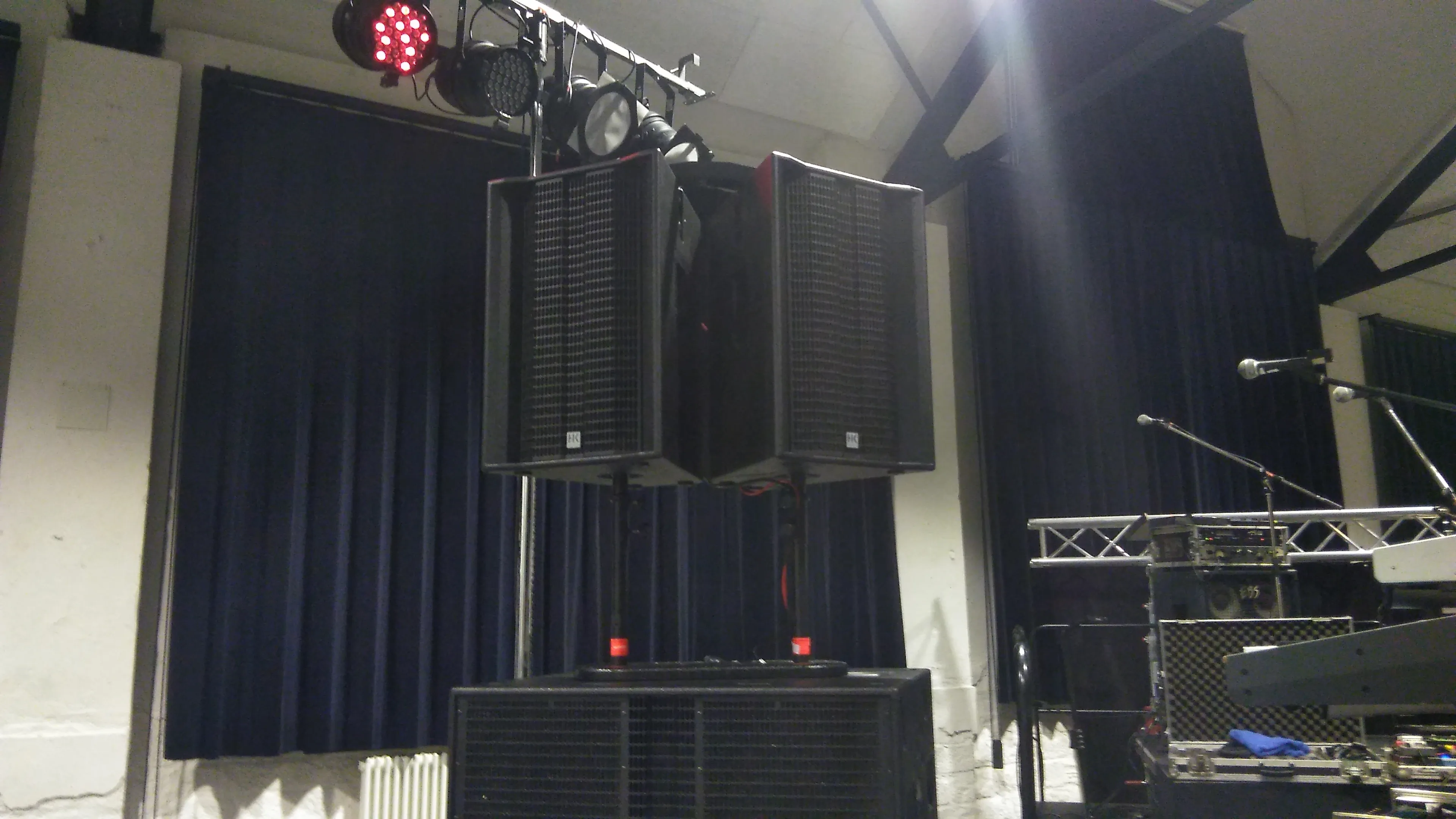

    nur zur veranschaulichung mal ein foto der situation, die ich vorgefunden habe.
    das bild zeigt den aufbau der linken PA seite.
    wie gesagt, bei dem gehörten ergebnis habe ich auch sofort an eine phasendrehung gedacht, als an eine "kleine " auslöschung.
    wenn die firma mal wieder bei uns ist, versuche ich das man an zwei stellen zu messen (auf achse eines tops und in der mitte dazwischen. das interessiert mich jetzt doch brennend ;)
    das IDN bezog sich übrigens nicht auf die boxen, sondern auf die tatsache, dass die techniker das selbst gar nicht gehört haben - oder das zumindest behauptet haben.

    Das sieht optisch jetzt nicht verkehrt aus.
    Die Höhe finde ich für ein Top, was ein so stark nach unten geneigtes Horn hat ziemlich niedrig.
    Bei mir sind die Dinger immer mindestens 1,5m über den Köpfen der Zuhörer. Noch lieber geflogen...
    5.530
    27.391
    • 2. Januar 2019 um 11:52
    zur höhe: das „basement“ bestand hier aus drei dicken bässen, die übereinander gestapelt waren. so schätze ich die unterkante der lautsprecher auf etwa 2,10m.
    zur veranstaltung muss man noch sagen, dass die veranstalter immer sehr darauf bedacht sind, dass die grundkosten nicht zu hoch werden. du verstehst. eine fronttruss zum fliegen wäre also sicher nicht im budget.
  • thieloliver
    265
    542
    • 2. Januar 2019 um 11:57
    Ist das bei Dir in der Halle? Der Saal ist doch viel zu schmal um ihn mit 2x140Grad zu bespielen:/
    Kam da eventuell zu viel von den Wänden?
    Bei den Distanzstangen wär ja auch noch Luft nach oben gewesen...
