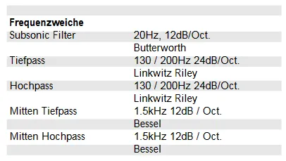

    Hallo in die Runde!
    Ich brauche mal kompetente Hilfe:
    Es gab für meine (zugegeben älteren) Lautsprecher einen Controller mit festen Presets für verschiedene LS dieses Herstellers. Da ich nun neue Endstufen mit integriertem DSP (IPD 2400) habe , will ich das passende Preset "nachbauen". Was Hochpass und Tiefpass angeht, habe ich noch keine Verständnisschwierigkeiten. Aber in den Daten-Unterlagen des alten Controlers finde ich folgendes: Mitten Tiefpass 1,5 KHz 12db/Oct. und Mitten Hochpass 1,5 KHz 12 db/Oct.
    Kann mir das bitte jemand erklären und Tipps geben, was ich da nun im neuen DSP anlegen muss. Es gib bei der Labgruppen Software die Möglichkeit x-over-Punkte zu setzen, so dass ich ein 2-Wege-System habe (Bass/Top). In den EQs kann ich ja wählen, ob Bell, Shelving , Bandpass, Allpass ... Filter.
    Ich kann halt nur laut und leise...;)
    Vielen Dank schon mal.

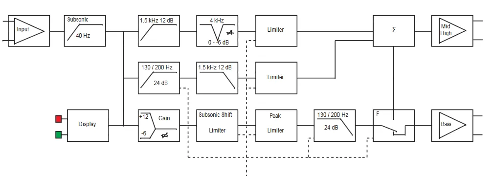

    Wenn ich gerade die richtige BA des Analogcontrollers gelesen habe, dient der ominöse Filter nur der korrekten Funktionsweise des Mehrbandlimiters. Siehe Blockschaltbild. Nach meinem Verständnis der BA dienen die Presets der kleineren Version nur der korrekten Limitereinstellung.
    Aus der BA
    " Der ... ist eine 2-Weg-Stereo-Frequenzweiche mit integriertem 3-Band Limiter für Bass-,
    Mitten- und Hochtonbereich. .... Ein Potentiometer zur Anpassung des Basspegels an den Pegel der Mittel- Hochtonlautsprecher und das Potentiometer für eine Hornkorrektur befinden sich auf der Vorderseite des Gerätes.
    Die interne Signalbearbeitung erfolgt analog. "
    Alternativweg: Preset des Lautsprechers in einer aktuellen DSP-Steuersoftware des Herstellers finden und adaptieren.

    Die Bedienungsanleitung zum passenden Controller FC•3 PRO zeigt folgendes:
    Eine 2 Weg Aktivweiche mit separaten Limitern für Mitten und Höhen.
    Das ist des Rätsels Lösung, ganz einfach in 2 Minuten zu finden. Aber man kann ja auch eine virtuelle Schnitzeljagd daraus machen ...

    Tatsache - eine Websuche nach
    "Mitten Tiefpass 1,5 KHz 12db/Oct. und Mitten Hochpass 1,5 KHz 12 db/Oct."
    führt direkt zum passenden Controller.
    Es ist schon erstaunlich und bedenklich, wie schnell man in der Glasgoogle Zusammenhänge findet.

    Zu finden ist das ganze in der Bedienungsanleitung hier:
    Es werden lediglich die im Controller verbauten Filter genannt.
    Die Bezeichnung ist in der tat nicht gut gewählt und ergibt erst in Verbindung mit dem Blockschaltbild Sinn.
    Link zur BA:
    manual_FC-3PRO_FC-7PRO.pdf
    Auf Seite 11 und Seite 23 gibt es alles nachzulesen.
    Mit diesem Link und der Fragetellung: "Was bedeutet "Mitten Tiefpass 1,5 KHz 12db/Oct. und Mitten Hochpass 1,5 KHz 12 db/Oct" auf Seite 11 in diesem Dokument?" kann jeder technisch versierte Nutzer eine kompetente Antwort geben und muss nicht eine schwarze Katze im dunklen Zimmer suchen, die es vielleicht auch gar nicht gibt.
