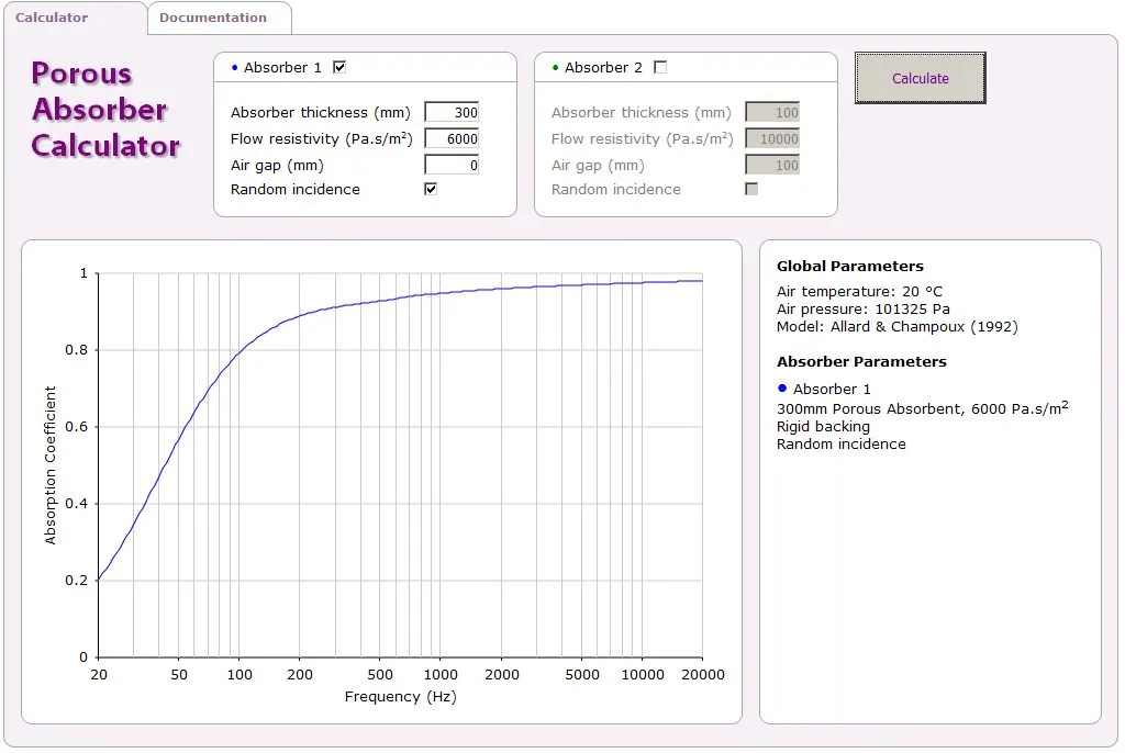

    Hab mal grade den Porous Absorber Calculator bemüht. 30cm Sonorock zeigen folgende Wirkung als Absorber vor einer harten Fläche (mit einem Absorptionskoeffizienten von immerhin rund 0.8 bei 100Hz).
    Der Raum hat insgesamt recht günstige akustische Eigenschaften (keine parallelen Flächen, eine lange Wand komplett als großflächiger Absorber mit 30cm tiefen Elementen, teilweise mit Abstand vor der Wand) - ist eben auch unser Aufnahmeraum. Aber Kammfiltereffekte gehören nun einmal ganz normal zu den Arbeitsbedingungen einer Beschallungsanlage dazu. Muss man eben bei der Bewertung einer Messung auch berücksichtigen - nicht dass man Interferenzen mit einem EQ auszugleichen versucht (und einen Schritt weiter passt das schon überhaupt nicht mehr).
    ja, wenn die absorberfläche min 3x3m groß ist, oder du eine 3m hohe absorberwand baust ... ;)
