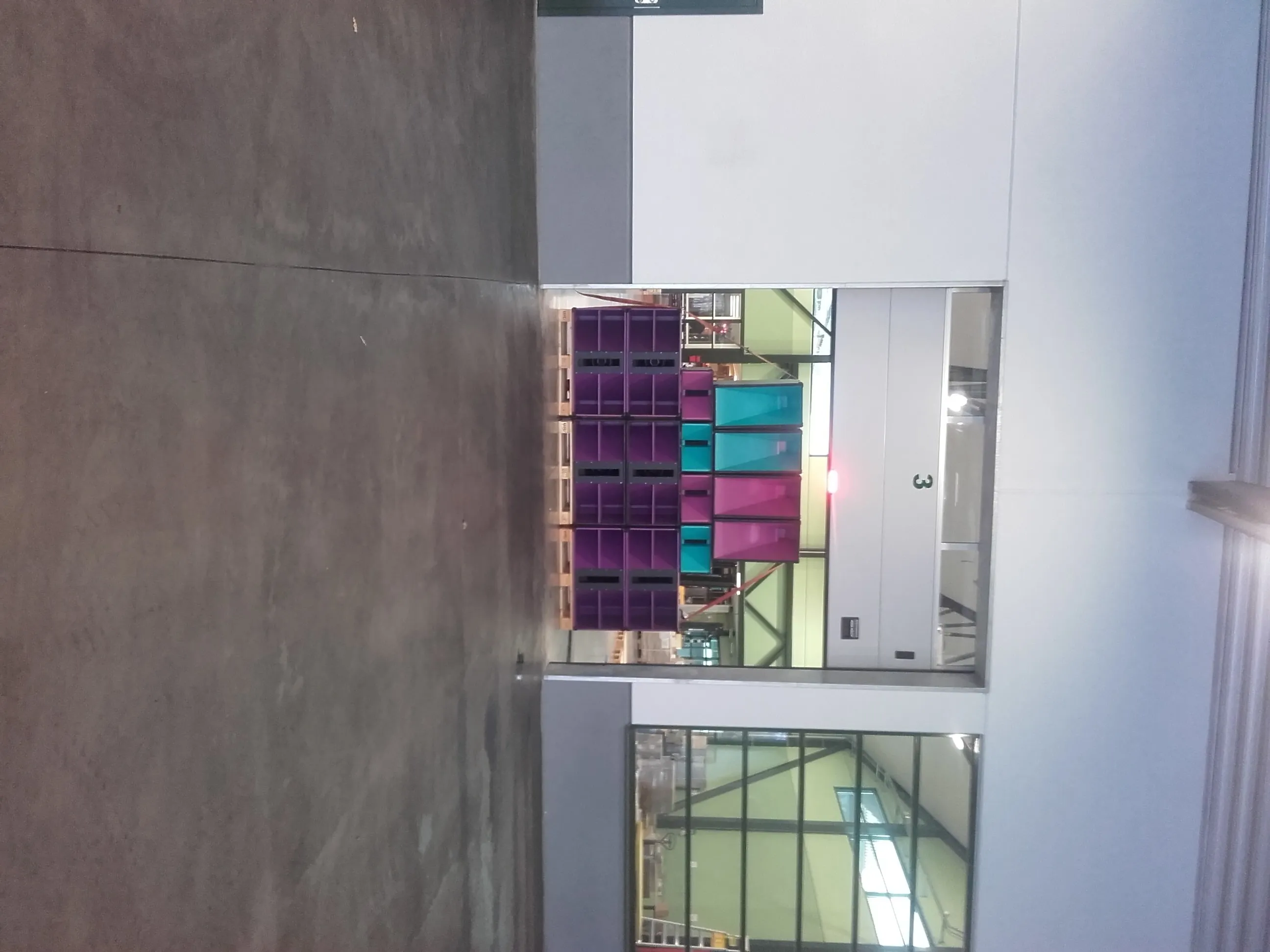

    Hallo liebe Gemeinde,
    Habe heute einen test im freien durchgeführt.
    Habe mich langsam von den - 20db (input am controller) hoch zu -5db gewagt, mit ein breites grinsen im gesicht!
    Super kraftvoller klang. Meine Hose und Pullover haben geflattert wie bei starken Wind!
    Alle Led's waren im grünen bereich und alles klang sauber!
    So nun zu meiner frage:
    Ist es ratsam unter 0 db zu bleiben beim input (controller) oder doch besser auf 0db?
    Könnte es meine PA schaden wenn ich, wie in meinem besispiel auf -5 db bleibe?
    Ich denke mal ich könnte ohne weiteres auf 0db input "hochgehen" ohne das was gelb oder rot leuchtet!
    Nachdem ich bei -5db angekommen bin und mit alle fader auf 0db hat die "SGL" LED an meiner Proline 3000 leicht angefangen grün zu leuchten, aber nur teilweise! Liegt das darran dass ich unter 0db Liege?
    Sollte diese "SGL" LED immer leuchten oder ist es egal?
    Wäre super dankbar für eure Antworten, habt mir immer super geholfen!
