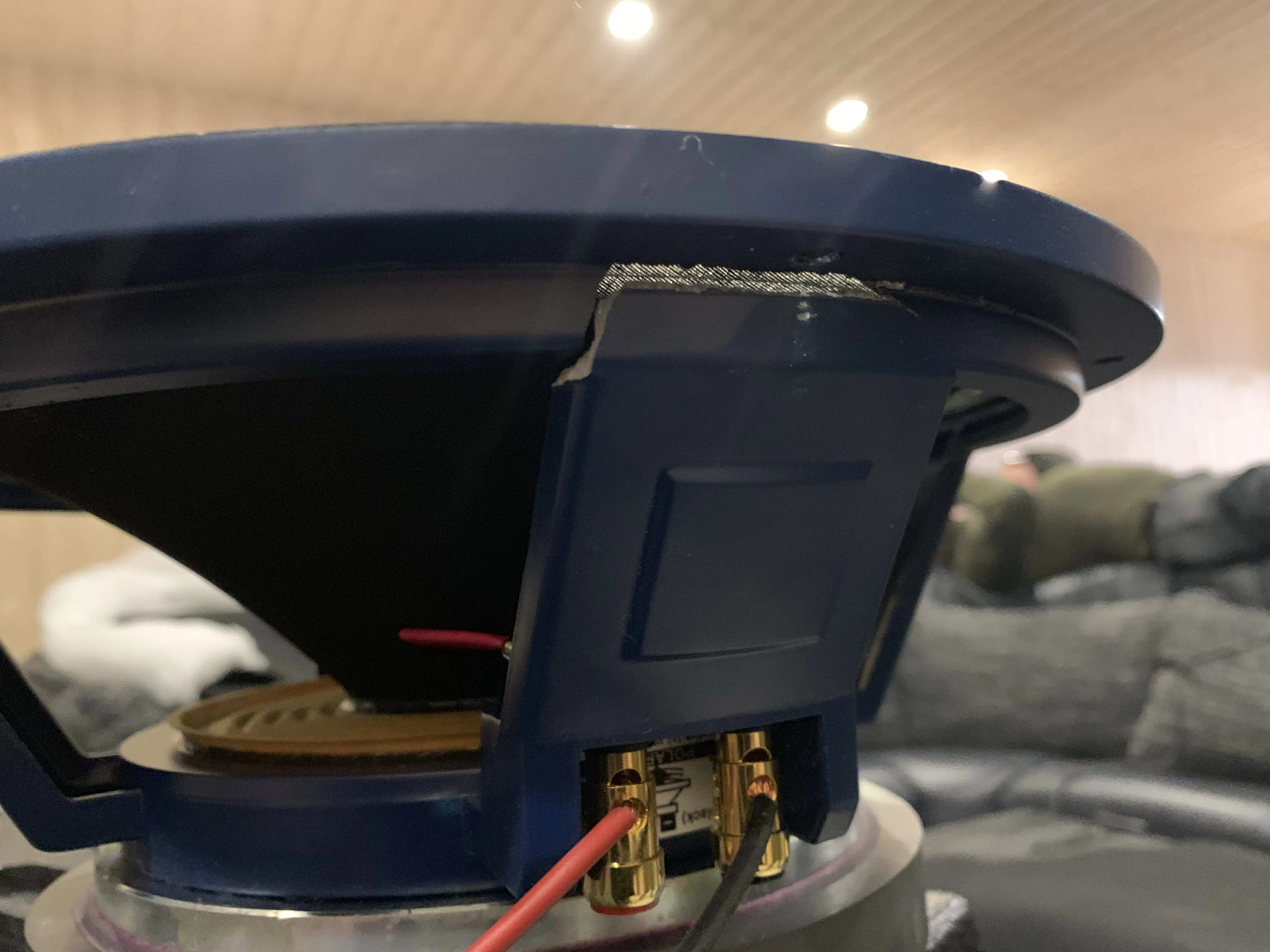

    Das ist der gebrochenen Mittelton

    MT war auch ein B&C. 12PZB32 oder so ähnlich.
    DE750 ist schonmal richtig.
    Wirds auf dem freien Markt eventuell nichtmehr geben, den MT.
    Also wie oben bereits vorgeschlagen; an einen der Service Partner wenden.

    Ja genau an sowas habe ich auch gedacht, oder an einen Unfall wo viel Kraft auf die Box kam ohne äußere Schäden weil der Mitteltöner da ja direkt an der hinteren Service Klappe ansteht und die Optik ist mir sehr wichtig und da war wirklich rein gar nichts an den Boxen klar einige gebrauchsspuren schon aber keine massiven Dellen oder dergleichen.
    Naja der Hochtöner geht zwar laut keine Frage genau so laut wie der andere aber es fehlt bei den einen einfach die Klarheit im oberen Bereich. Und das fällt jeden Laien sofort auf denen ich es hören lassen hab. Die obere Klarheit ist irgendwie nicht vorhanden. Deswegen vermute ich eben einen baldigen defekt. Ein Hochtöner sollte doch dann irgendwann das flattern und Rauschen anfangen wenn er bald den Geist aufgibt oder? Weil so etwas ist eben gar nicht vorhanden. Frequenzweiche werde ich aber mal checken. Auf was muss dabei geachtet werden?

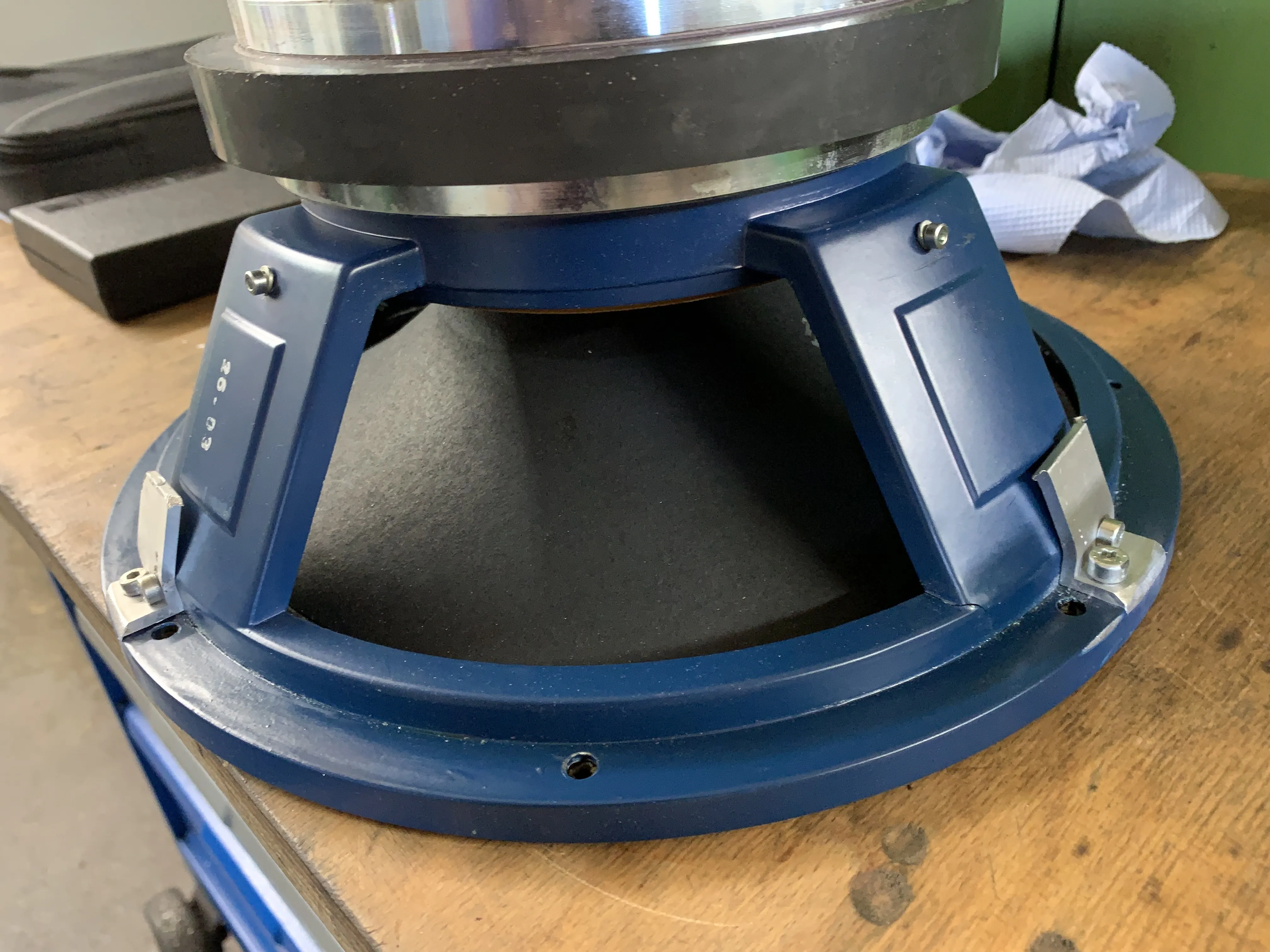

    Habe den Lautsprecher notdürftig repariert, da sie heute Abend gebraucht werden. funktioniert zwar, aber dennoch muss er raus.
    Habe mehrere aus der Liste von D&B angeschrieben, Thomann hat prompt geantwortet das sie mir nicht weiterhelfen können.

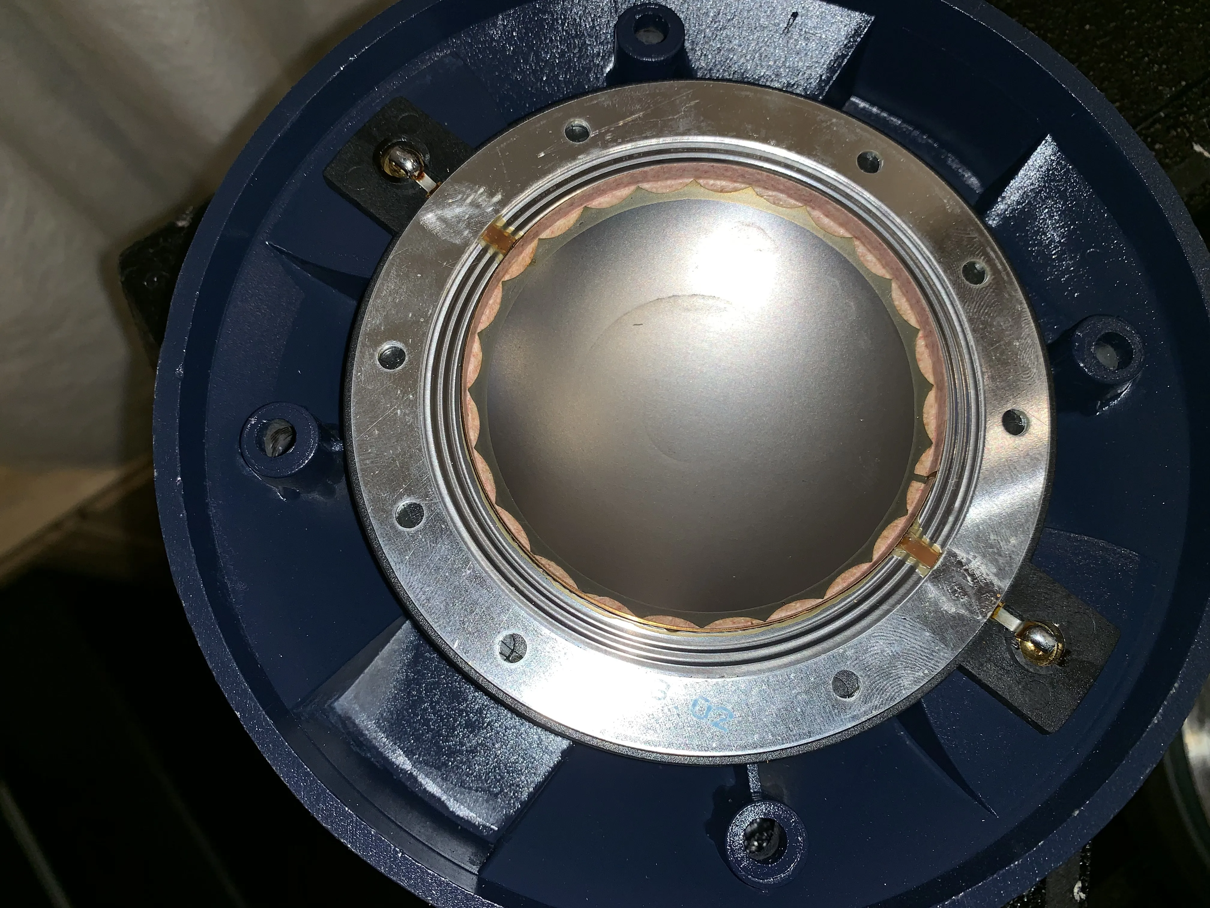

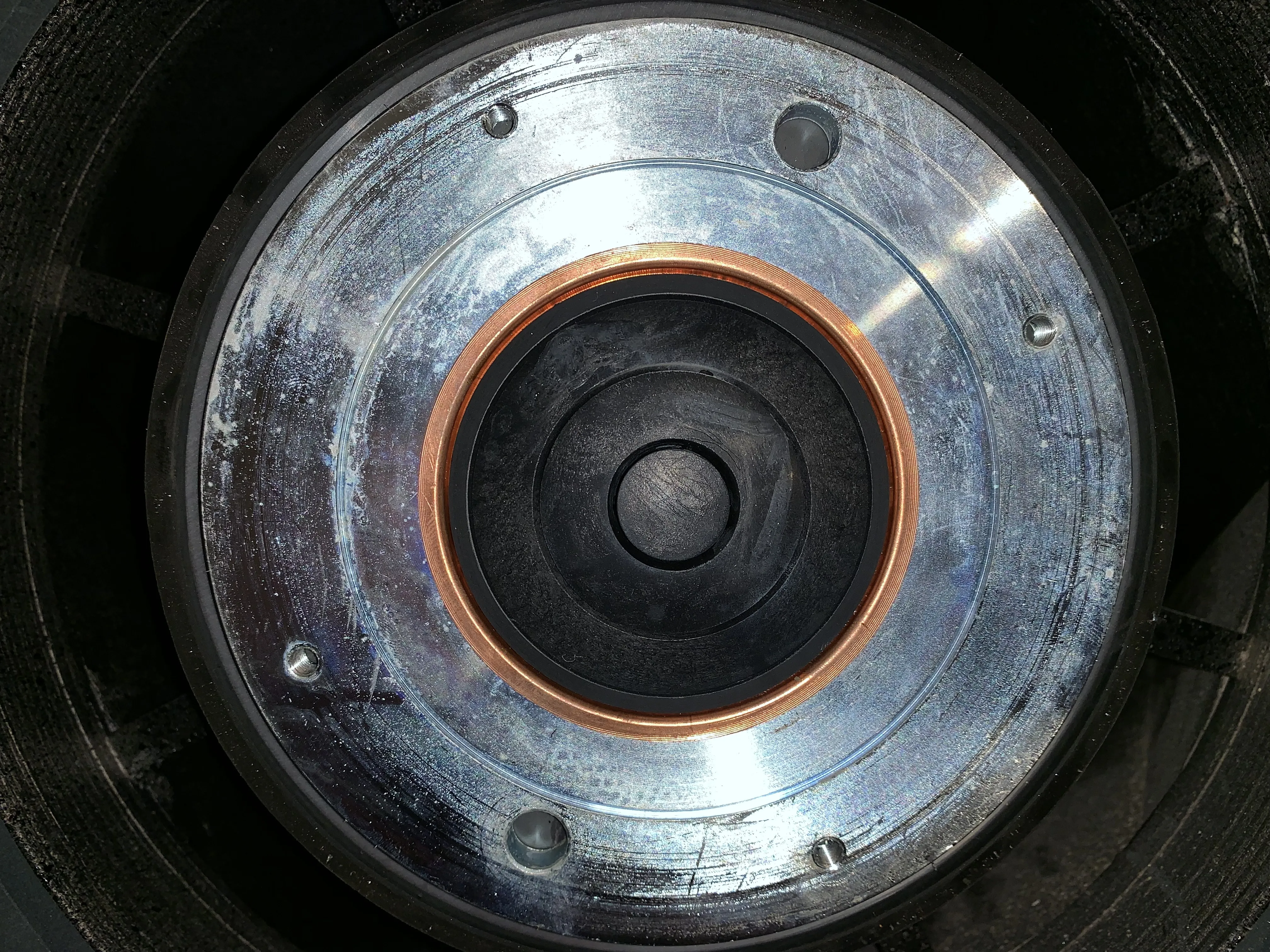

    beim leiseren Hochtöner könntest du versuchen, den Treiber aufzuschrauben und zu reinigen. Früher war das ja ein bekanntes Problem der alten F2-LS, dass sich Schmutz oder Korrosion im Luftspalt der Hochtontreiber gesammelt hat. Evtl. hatten ja C4 und F2 den selben Treiber drin. Beides waren 2" Treiber. Ich habe damals die Luftspalte mit klebrigem Tesakrepp gereinigt. Dann spielten die wieder.

    Vielen Dank für eure antworten und Anregungen. Im Anhang seht ihr den leiseren Hochtöner. Sieht alles doch normal aus oder? Also schließe ich den Hochtöner aus? Was meint ihr dazu.

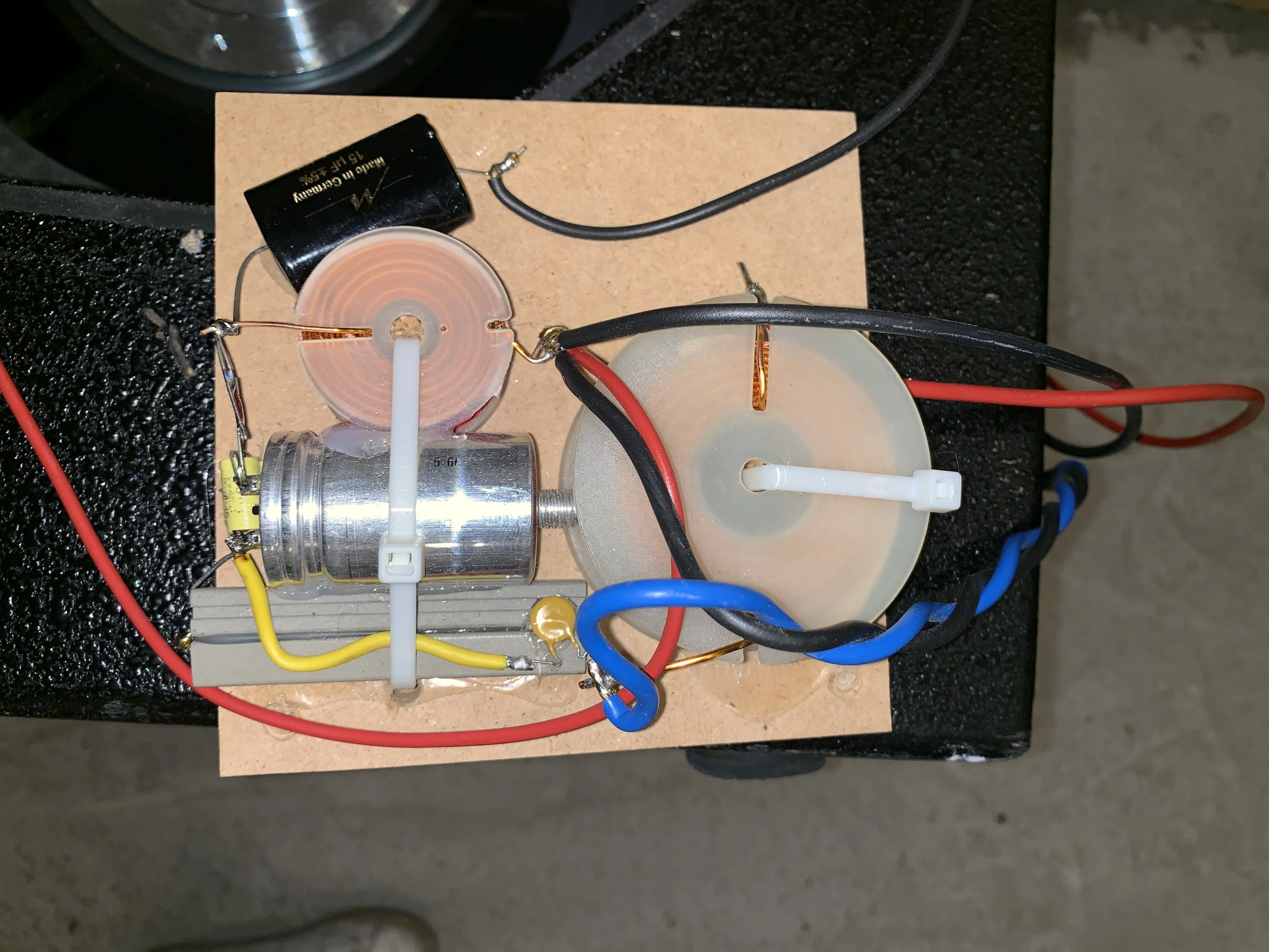

    Das ist die Frequenzweiche. Könnte der Kondensator einen beckl haben?
    Nein. Das ist crap!

    Was für eine blö... Frage. Meinst du hier könnte irgend jemand in deinen Ko gucken oder sein Messgerät an deinem Foto anlegen ?
    Dann diese wilden durcheinander Spekulationen.... Fehler sucht man mit System und dann wird er eingekreist, bis es kein entkommen mehr gibt.
    Zuerst:
    Sichtprüfung
    dann Musi drauf ohne PA Controller und
    alle Bauteile abklopfen, wackeln
    an allen Drähten rumziehen, wackeln, biegen
    Bauteile, Werte und verdrahtung mit der anderen Box/Weiche vergleichen
    wenn nix ist
    Treiber quer tauschen und hören ob das Problem mitwandert
    wenn ja, hat der Treiber ein weg un d erst dann aufschrauben !!!
    Wenn nicht wirds an der Weiche liegen. Wenn du keine Messgeräte hast,
    Jedes einzelne Bauteil der Weiche, nacheinander quertauschen und immer
    hören. Irgendwann wirst du es dann gefunden haben und kannst Ersatz besorgen.
    Tipp am Rande: beim Treiber am Phaseplug rumziehen, die fallen gern mal raus.
    Aber was soll das Alles ? Du willst doch noch 2, gibts noch mehr von den Grotten mit
    PAudio ? Wahrscheinlich nicht. Letztendlich müssen aber in allen 4 die gleichen Speaker sein.

    Kann es sein, das es sich hier nicht um C4 handelt, sondern um ein Gehäuse, das der C4
    nachempfunden wurde, in die man irgend etwas eingebaut hat?
    Ich hab noch nie eine C4 von innen gesehen, aber ich zweifle daran das D&B selbst vor 20 Jahren eine solche Frequenzweiche gebaut hat.

    Ich auch das ist keine Originale Weiche..

    Vermutlich ist nur das d&b-Schildchen auf dem evtl. Frontschaum "original" :)
