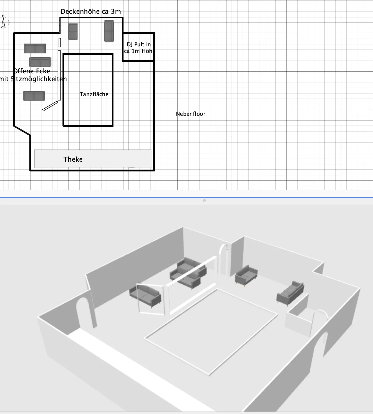

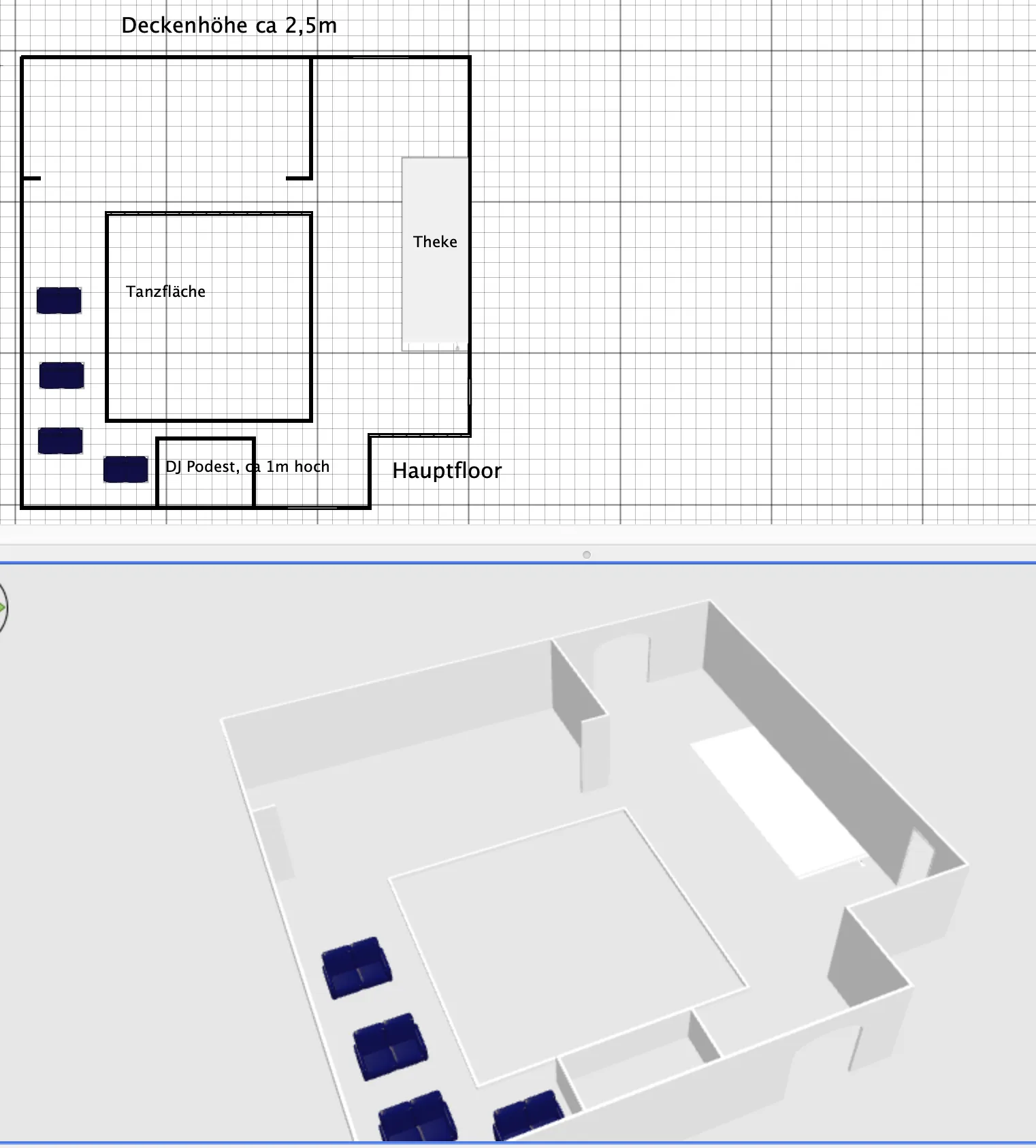

  • Fr34k0r
    • 25. September 2019 um 09:15
    Hallo Leute,
    ich habe mal zwei Skizzen der Floors gefertigt, die Maße sind nicht genau, sollten aber weitgehend stimmig sein.
    Siehe Anhang.
    zegi : Ich muss die Anlage jedes mal auf und abbauen, ja. Habe damit allerdings auch einen Verleih vor, da ich ebenfalls noch Lichttechnik etc kaufe.
    Daniel M. Danke für deinen Beitrag. Die LD Systems Stinger 18 sind ja halbwegs preiswert, davon könnte man auch problemlos 8 stück erwerben.
    Ich habe mitlerweile mal durchgerechnet und wollte somit für beide Floors ca 15k ausgeben (Netto).
    Eigentlich wollte ich 4 Bässe erwerben und 4 dazu basteln, das wird aber hier anscheinend als nicht sinnig beschrieben, da es dann in sich nicht schlüssig ist!?
    Meine Auflistung wäre dann "notgedrungen" wie folgt:
    Pro Floor 2x NXL 44 A
    4 Bässe pro Floor, welche ist die Frage? Oder ist es schlüssiger wenn alle selbst gebaut wären?
    1x Monitor Box pro Floor
    1x Kleines Kompaktmischpult pro Floor
    + 1x Limiter & Frequenzweiche (für Verleih)
    Weitere Ideen oder Vorschläge?
    Vielen dank für eure bisherige Hilfe!

    2.044
    7.240
    • 25. September 2019 um 09:49
    Ob Selbstbau sinnvoll ist, musst du selber wissen. Wenn du handwerklich gut bist und eine gut ausgestattete Werkstatt und genügend Zeit dafür hast, wieso nicht?
    Ich würde eher etwas Gebrauchtes kaufen. Und zwar alles die selben Bässe, damit du im Verleih skalieren kannst. Auch die DJ-Monitore sollten dem Gedanken folgen.
  • chris216
    298
    1.850
    • 25. September 2019 um 10:33
    Ich bin irgendwie zu doof, die Abmessungen zu erkennen. Wie lang ist ein kleines Kästchen, wie lang die fetter gezeichneten?
    Willst du auch die Bereiche ausserhalb der Tanze noch irgendwie mit beschallen, damit man dort nicht nur den lauten, aber diffusen Rest aus der Hauptbeschallung abbekommt?
