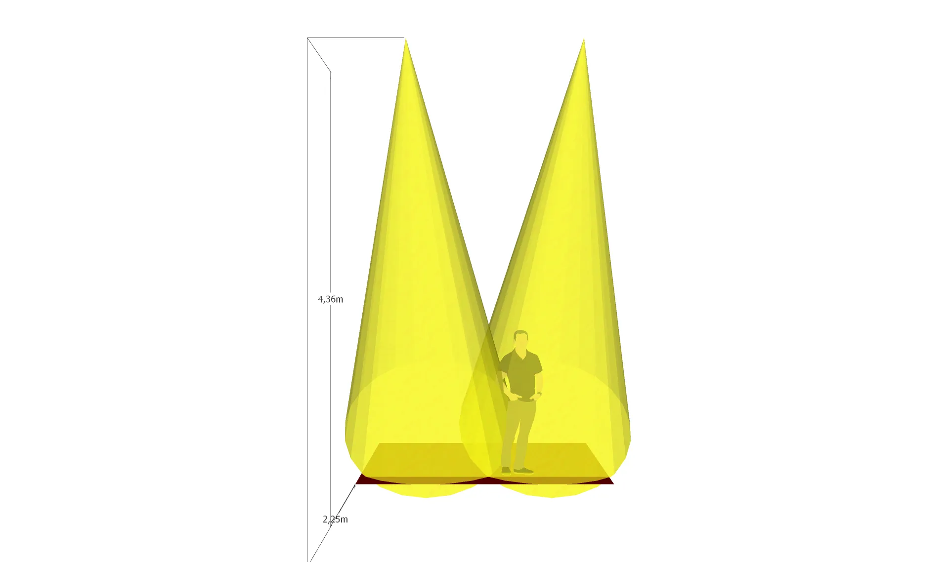

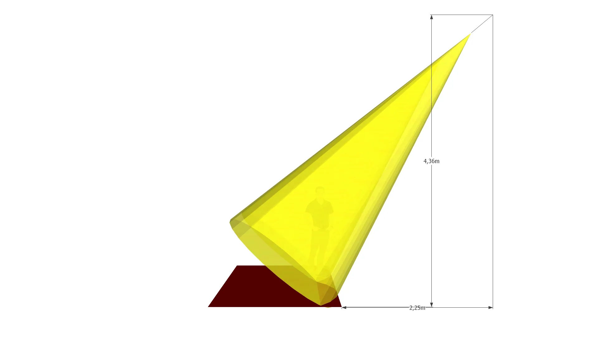

    Und damit du auch verstehst warum, Die Lampen müssten so weit vor der Spielfläche hängen, dass auf der Bühne kein Licht mehr ankommt.
      • 19,61 kB
      • 1.920 × 1.138
      • 22,25 kB
      • 1.920 × 1.138
