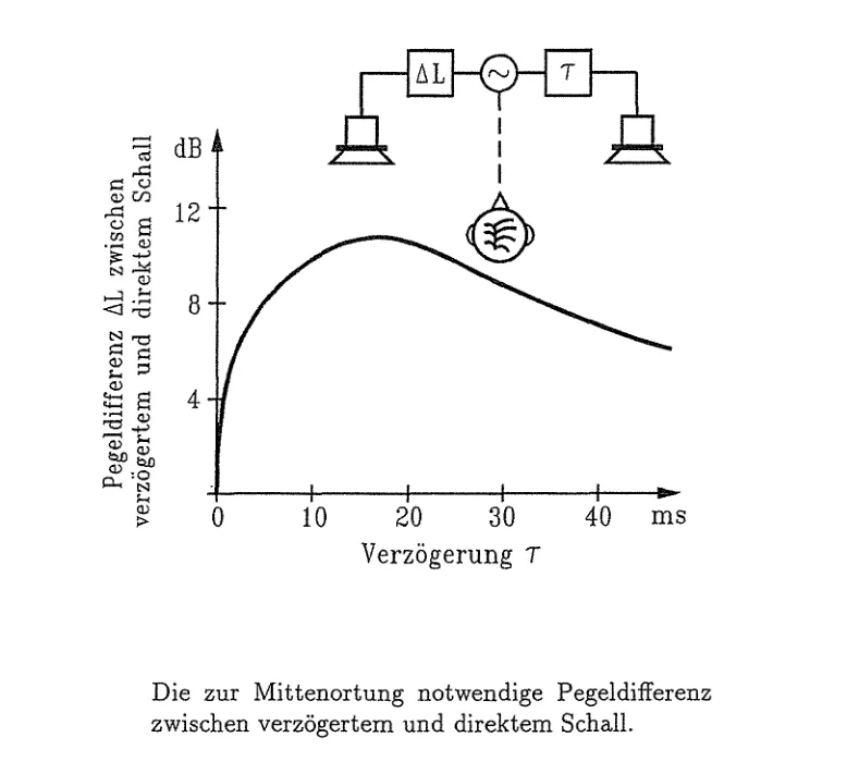

    das trifft genau meine erfahrung, deshalb gibt es bei mir diese "+20ms nach Haas" schon sehr lange nicht mehr.
    Aber den positiven Effekt der Ortungsverschiebung hört man auch schon mit 3ms und damit kann man oft sehr gut leben.
