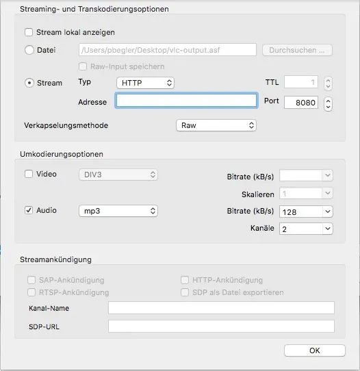

    Ich hab mich dann irgendwie dran erinnert, dass der VLC-Player ja auch streamen kann und bin bis jetzt bei folgendem Ergebnis:
    Ich kann über den VLC-eigenen Streaming-Wizard einen http stream aufmachen und einen Film von der Festplatte meines Rechners über ein Accesspiont-WLAN an mein Tablet streamen.
    Auch kann ich eine Analoge Externe Zuspielquelle (in VLC als "Aufnahmegerät öffnen" bezeichnet) auf dem Rechner wiedergeben.
    Und da hänge ich - ich bekomme das Aufnahmegerät nicht in einen Stream ;(
    Kennt sich jemand von euch so gut im VLC Player aus, dass er/sie mir sagen kann an welchen Stellen ich was einstellen muss, dass ich das gewünschte Ziel erreiche?

    Es ist ja nicht so, als hätte ich schon den halben Tag auf google zugebracht, weil ich mir auch nicht vorstellen konnte, dass ich der Erste mit diesem Problem bin.
    Dazu kam, dass beim Mac das alles etwas anders aussieht und die Anleitungen gefühlt für alte VLC-Versionen erstellt wurden...
    Schlussendlich wars der Haken bei der Transcodierung, den es zwingend braucht um am Tablet anzukommen - dann ist auch das asf-Dateiformat das in der Verlinkten Anleitung als "MUST" angegeben ist nicht mehr so wichtig. Und eben da war auch der Hase im Pfeffer - im Wizard/Assistenten zum Videostreaming brauchte ich keine Transkodierung aktivieren um den Film zu streamen...
    Hier noch ein Screenshot meiner Einstellungen, die dann zum Ziel geführt haben -> für zukünftige Suchende
