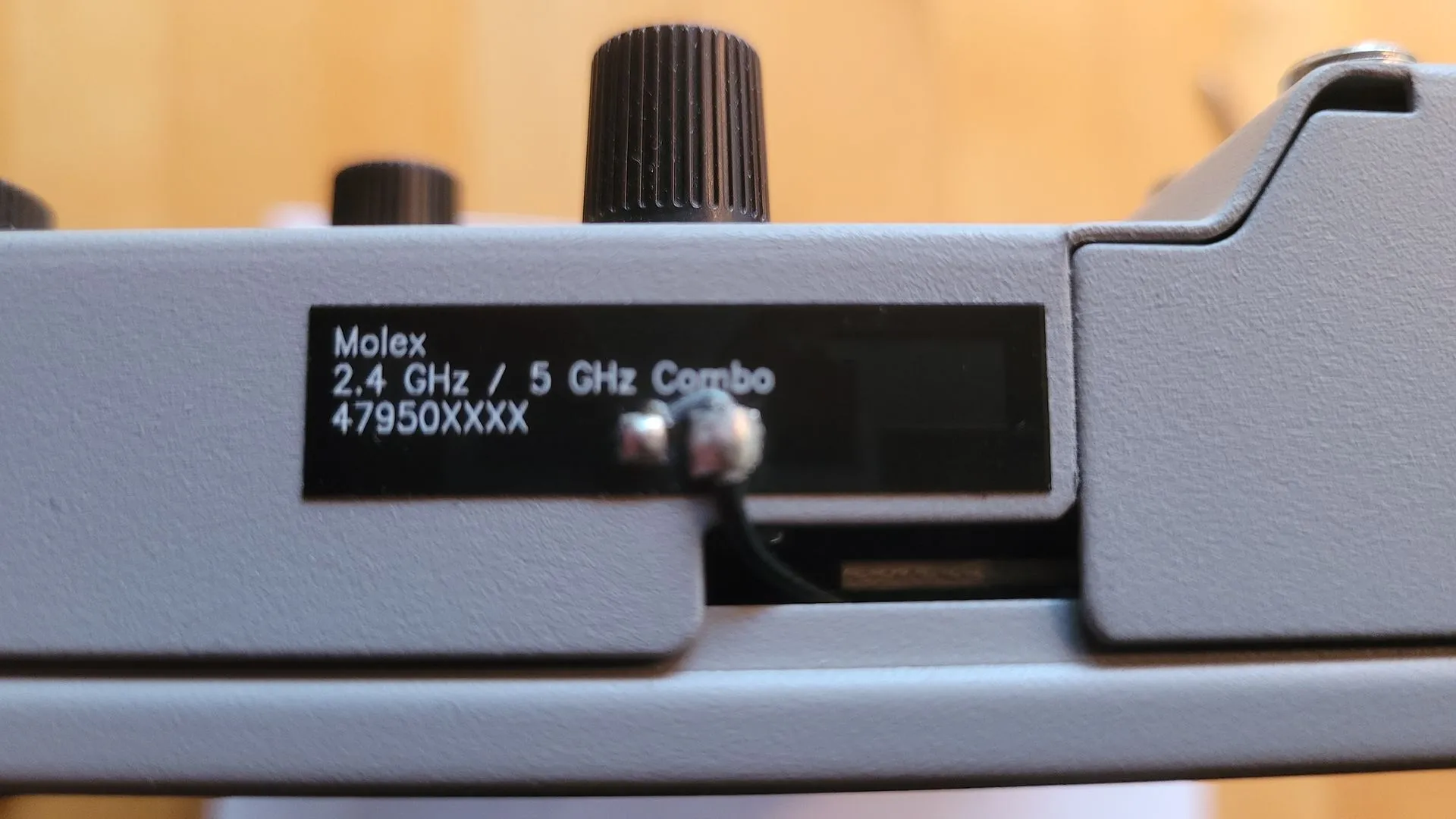

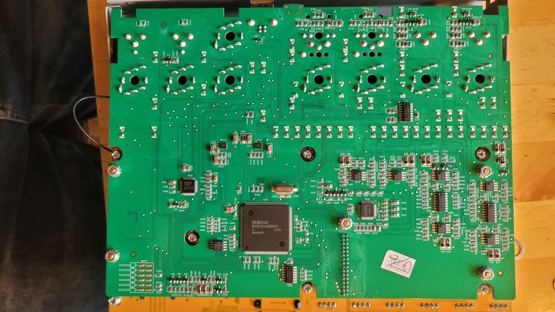

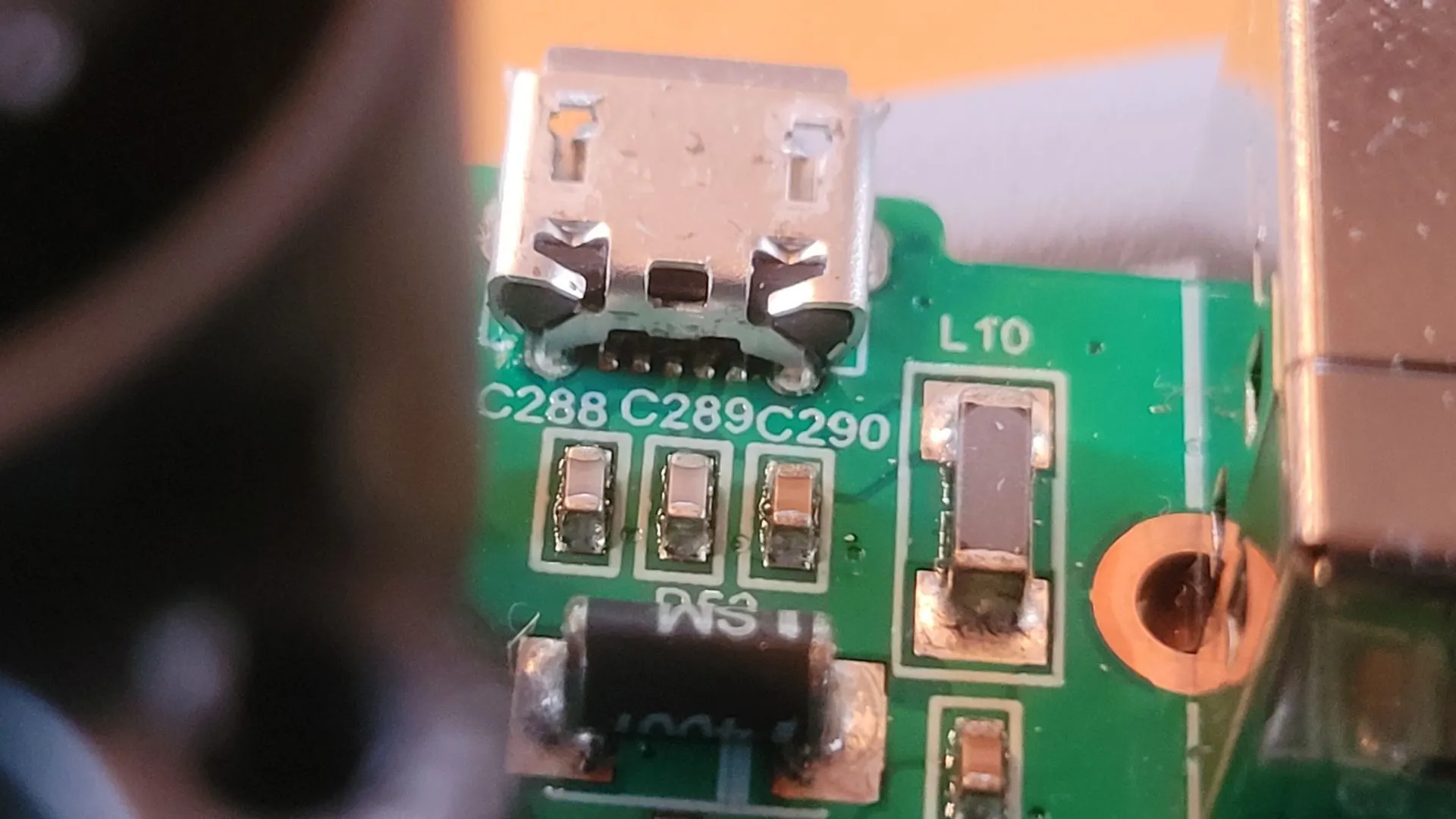

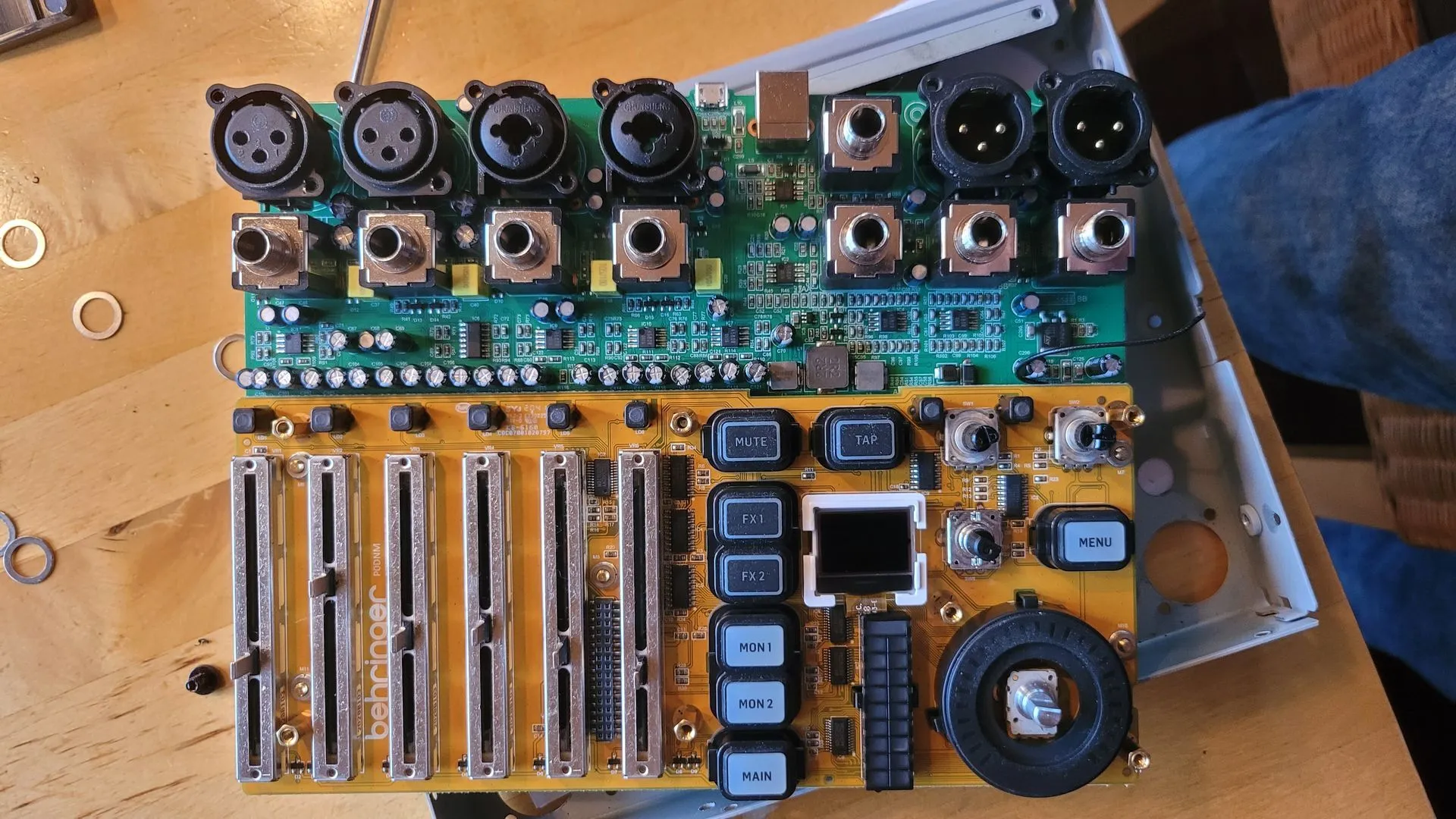

    Ich hab langsam das gefühl, es ist eine Sollbruchstelle X(

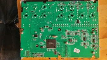

    Hab das Ding heute mal aufgeschraubt. Fotos anbei. Vielleicht sind diese ja für einige interessant.
    Beim Abschrauben der Seitenteile fällt als erstes die Antenne ins Auge. Das Gerät lässt sich gut öffnen und es gibt keine Überraschungen. Die Fader-Platine ist fest mit der darunter liegenden DSP-Platine verschraubt.
    Das Foto der USB-Buchse zeigt, dass man da mit Haushaltsmitteln nicht weit kommt. Als ich dann im geöffneten Zustand testweise ein anderes Netzteil / USB-Kabel verwendet habe, um zu testen, wie sich die wackelnde Buchse auswirkt, gab's eine Überraschung: Das Teil lief einfach, auch wenn ich das Kabel etwas nach oben oder nach unten gedrückt habe. Ob der etwas "nachgiebige" Charakter der Buchse ab Werk so gedacht ist - keine Ahnung. Ich werde mir dann das Kabel des Original-Netzteils mal ansehen müssen.

    Das Gerät sieht für mich nicht danach aus, als sei es für den mobilen Einsatz gedacht.
    Der Eindruck eines Fehlkaufs verstärkt sich ... :(

    • #109
    ganz ehrlich: such dir eine passende Plaste- oder Holzkiste, bau es fest ein. Anschluss dann über Neutrik-USB-Buchse oder Netzteil (evtl. sogar ne kleine Powerbank als "USV") mit drin, fertig.
    Da kenn ich mindestens genauso anfälliges aber noch viel teureres Zeug (z.B. von der Fraktion Video), das gerne mal unterm Tisch am Boden herumliegt... :rolleyes:
    btw.: Ich habe hier ein Motu "AudioExpress" liegen, da dachte ich immer, die Netzteilbuchse hat einen Wackler (Original-Netzteil; über FW angeschlossen braucht's das aber nicht). Bis ich noch ein gebrauchtes Ultralite gekauft habe: Dessen Netzteil funktioniert auch am AudioExpress zuverlässig.
    "Witzigerweise" funktioniert aber umgekehrt das Netzteil vom AudioExpress am Ultralite genauso zuverlässig... :/

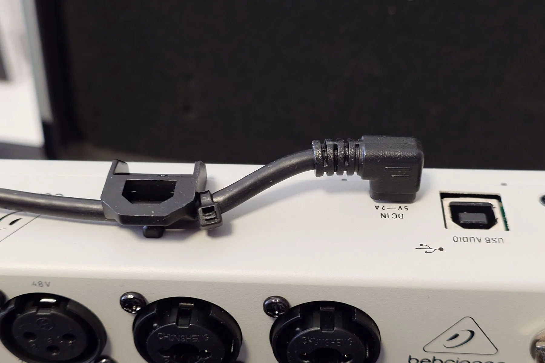

    Ich hab mal proaktiv die Stromversorgung mechanisch etwas verbessert.
    Das ist so ein 20cm langer Micro-USB-Adapter von Amazon.
    Das dicke Kabel klemmt deutlich besser in der Zugentlastung am Pult. Der Kabelbinder verhindert ein Durchrutschen. Das bleibt so dauerhaft gesteckt.
    Wer will kann zum Netzteil hin natürlich noch massivere Stecker dran bauen oder direkt verlöten. Ich hab jetzt erstmal die Micro-USB-Buchse gelassen.

    • #117
    Hast du dazu einen Link? Bei Micro-USB kommt es ja auch auf die richtige Ausrichtung des Steckers an und wenn du das passende Produkt bereits gefunden hast und dies empfehlen kannst, wäre ich für den Hinweis dankbar.
    2.178
    6.080
    • 3. Februar 2024 um 14:01
    • #118
    https://www.amazon.de/gp/aw/d/B09SCSH8XT?psc=1&ref=ppx_pop_mob_b_asin_title
    Das fühlt sich auch einigermaßen hochwertig an.
    Da sind zwei drin. Einer nach links, der andere nach rechts. Der übrige passt dann fürs alte Samsung Tablet.

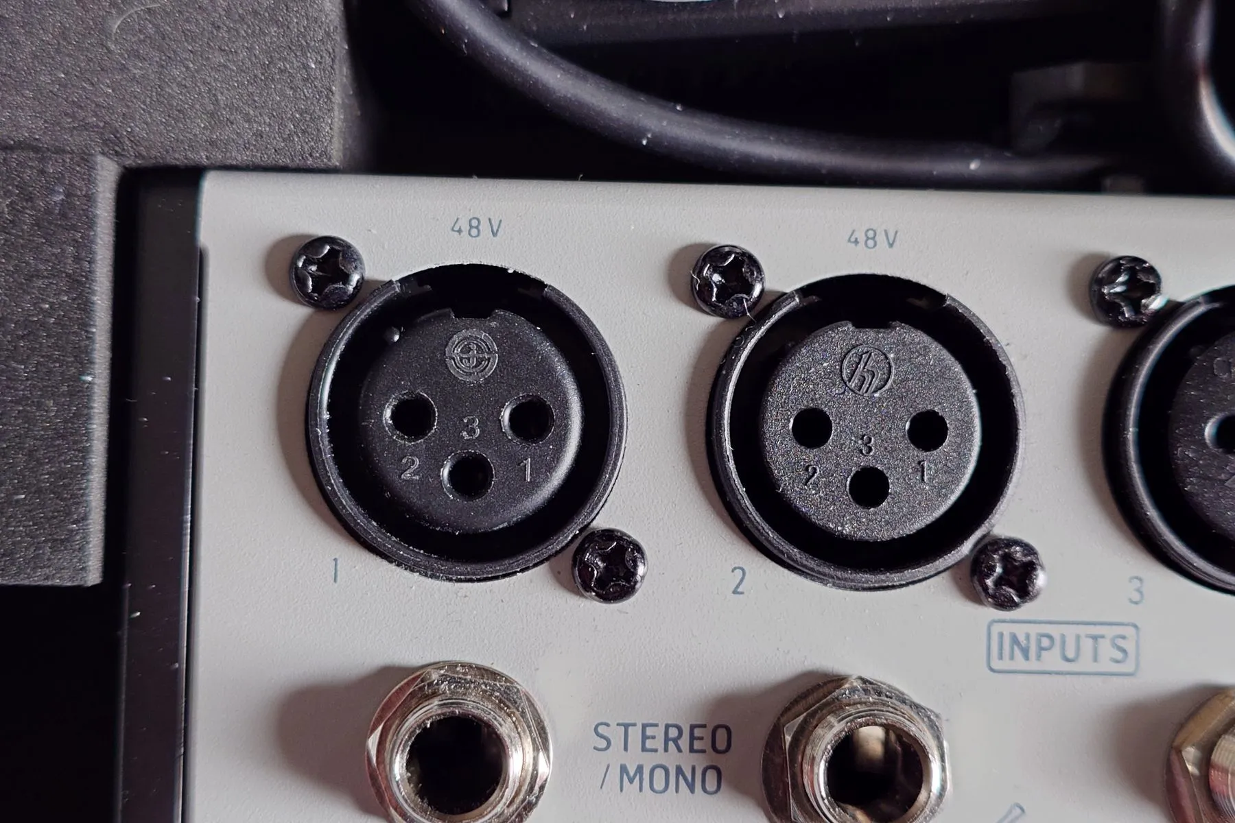

    Mir ist an meinem Flow gerade etwas merkwürdiges aufgefallen.
    Wieso?
    Auf den Bildern von Thomann sind wieder andere Buchsen drin.
