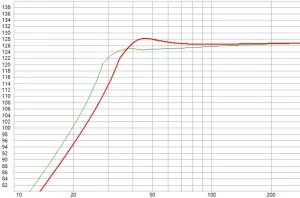

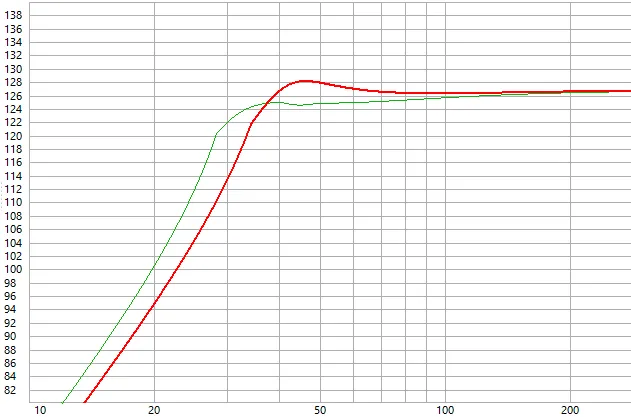

    • Frequenzgang gemessen von User "JoPeMUC" (oben) und Jobst-Audio (unten)
    • Anmerkung: Kann laut Post von "ERICH" mit RCF LF18X401 Chassis modifiziert werden

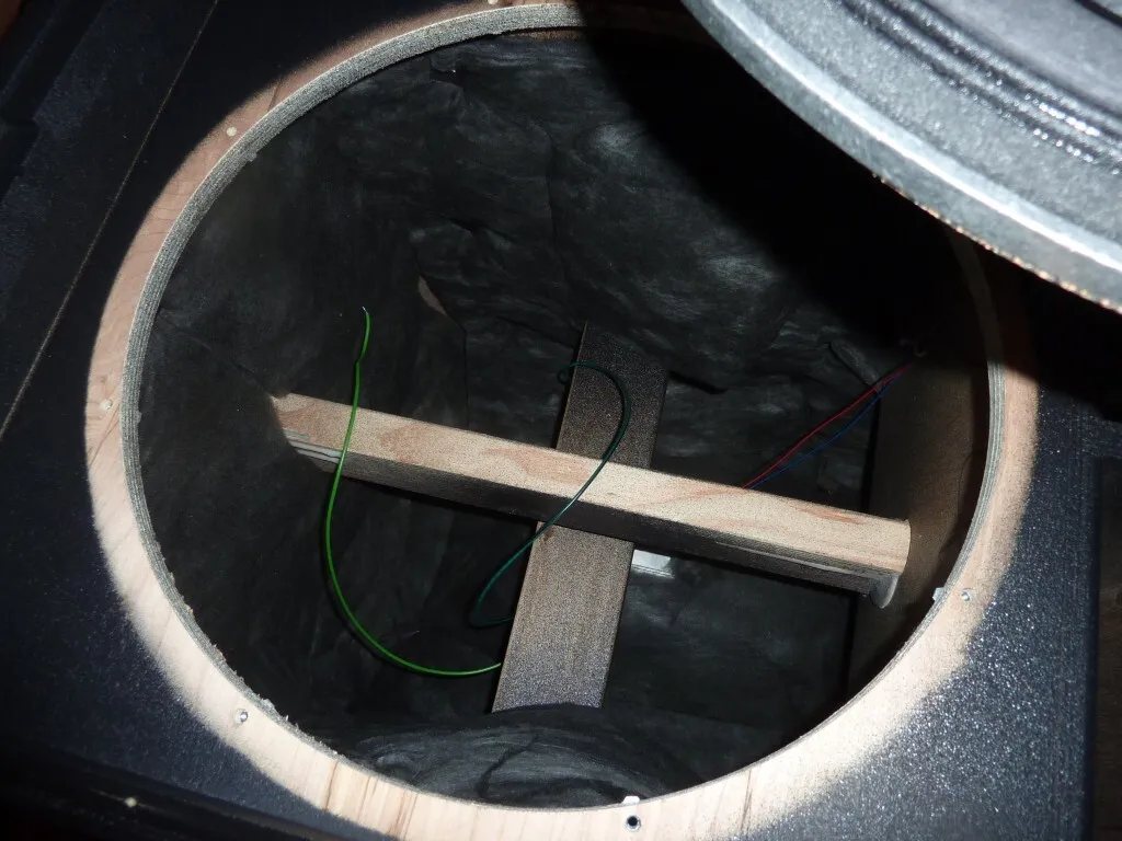

    Was an Yamaha's Post definitiv stimmt und wichtig ist anzumerken ist dass man für Tiefgang, bei sonst identen Parametern, mit Pegel bezahlt. Den Tradeoff darf man nicht kleinreden.
    Hier als Veranschaulichung der simulierte Max. SPL des zuvor von mir erwähnten 160l / 32 Hz BR Subs in grün, vs. einer fiktiven 160l / 40 Hz Variante in rot:
    Wie man sieht, 8 Hz mehr Tiefgang resultieren in 2-3 dB weniger Maximalpegel von 40-60 Hz - einem bei Musik sehr wichtigen Frequenzbereich, da dort 90+% aller Bassdrums ihren Peak haben.
    Dem üblichen Anwender tu ich mir deswegen schwer eine Abstimmung unter 40 Hz zu empfehlen - ist einfach in den meisten Fällen kein guter Kompromiss.
    Was nicht stimmt bzw. nicht zu verallgemeinern ist ist das nötige Volumen. Die altbewährte Regel, dass die Subwooferentwicklung ein Kompromiss zwischen Tiefgang, Pegel, und Grösse ist, stimmt zwar noch (grob).
    Wenn man allerdings spezifischer wird, muss man festhalten dass, zmd. in dem Fall, in dem ich anspreche (BR mit modernen hochbelastbaren Chassis) die Wechselwirkung zwischen Pegel und Volumen nicht den Maximalpegel, sondern den Wirkungsgrad betrifft.
    Der Maximalpegel ist Im Bereich 10, 15 Hz über dem Tuning hublimitiert. Bei kleinerem Volumen wird lediglich mehr Verstärkerleistung benötigt, um den gleichen Hub zu erreichen. Da die Chassis in Frage das aber abkönnen, ändert sich der Max. SPL nicht.
    Moderne Schwerpappen-Langhub-18er fühlen sich in BR prinzipiell in 100-150l wohl.
    Die Herausforderung ist hier eher, die erforderliche Portlänge für den gewünschten Tiefgang mit der für niedrige Kompression notwendigen Portquerschnittsfläche in einem derart kleinen Gehäuse zu kombinieren. Aber ein 40 Hz Tuning lässt sich mit <=150l netto vernünftig realisieren.
    Was ebenfalls nicht stimmt bzw. zu vernachlässigen ist ist die Verstrebung. Ich hatte jetzt schon mehrere Fälle wo sich vom unverstrebten Spanplatten-Prototypen zum fertigen, umfangreich verstrebten MPX-Gehäuse kein dB im Maximalpegel tut. HiFi-Selbstbau hatte dazu wohl auch mal eine Messreihe mit ähnlichen Resultaten.
    Verstreben, wie ich es vorhin beschrieben hatte ((doppelte) Kreuzstrebe), ist angemessen, weil's bei den Kosten, Aufwand und Gewicht keinen Riesen Unterschied macht. Der Effekt ist aber lediglich, dass die Response / der Klang des Subs bei Grosssignal konstanter / definierter bleibt - und das auch nur im kleinen Rahmen.
    Kommerzielle Hersteller sind da übrigens wohl auf ähnliche Schlüsse wie ich gekommen, und übertreiben es nicht mit den Verstrebungen - siehe als Beispiel Innenleben von JBL PRX 718 XLF (links) und Seeburg TSM Sub (rechts). (Anm., weil heute ja überall gleich die Urheberrechtssheriffs antanzen: Fotos von mir geschossen, somit mein Eigentum und nach meinem Belieben veröffentlichbar.)
    Weil Resonanzen angesprochen wurden, diese sind in diesem Fall (BR-Würfel) ebenfalls vernachlässigbar. Die erste Porteigenresonanz rutscht bei wirklich langen Ports mitunter unter 200 Hz; die ersten Gehäuseresonanzen kommen erst irgendwo ab 200 Hz.

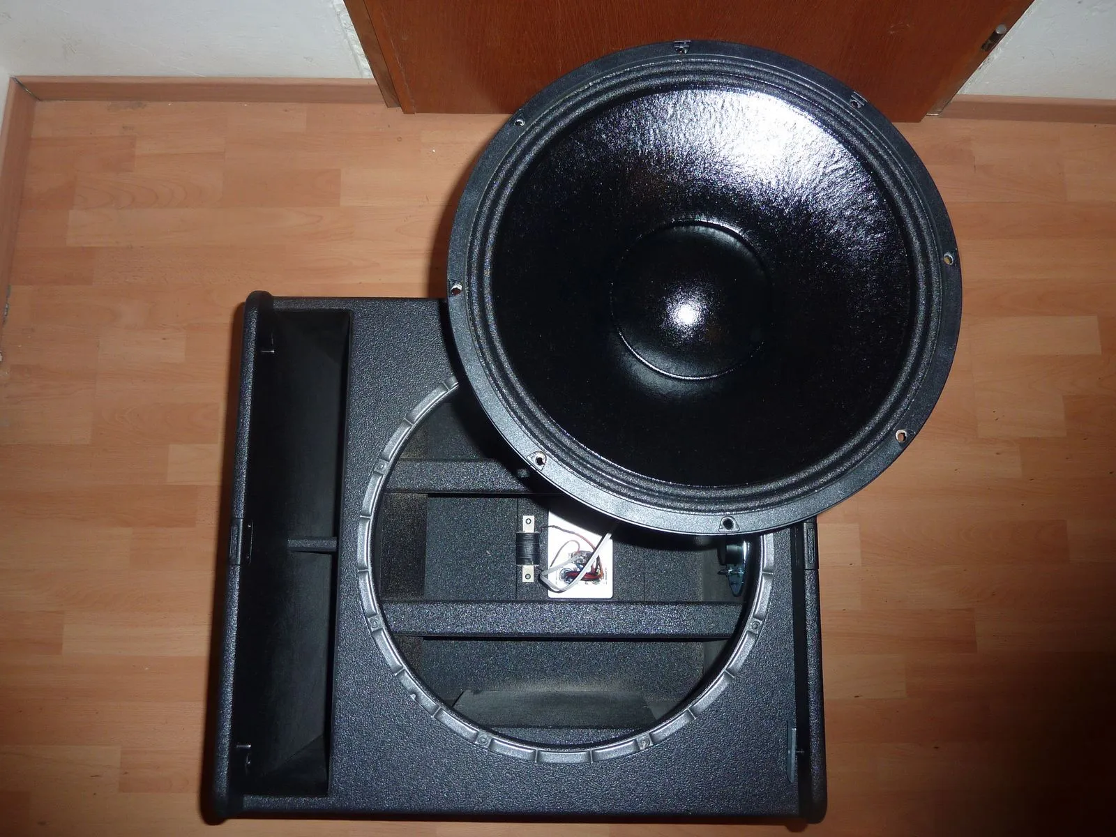

    Den Umbau mit dem TP und einem RCF 18X401 hab ich vor einiger Zeit gemacht - funktioniert super.
    Problem des Thomann Lautsprechers ist neben dem recht holzigen Klang die geringe Auslenkung.
    Das macht sich bei unkomprimierter Live - BD z.B. extrem bemerkbar.
    Bei Konservenmucke geht noch alles ganz gut - aber bei diesen Impulsen kommt er einfach nicht mit.
    Auf den RCF konnte ich eine gebrückte Vision 3500 (sind um 3kW / 8Ohm) mit dem BD - recording testweise draufgeben ohne, das es irgendwie unkontrolliert wurde.
    Das Thomann Chassis hat da fast 10db früher sehr unschöne Geräusche gemacht.
    So extreme Unterschiede hätte ich nicht erwartet - hab es mehrfach mit verschiedenen Lautsprechern geprüft, es ist definitiv kein Messfehler oder Defekt.
    Auch klanglich sind die RCF eine andere Liga - das ist schon ordentliches Werkzeug.
    Dass die RCF erheblich mehr Hub haben sieht man auch daran, das sie munter ans Gitter donnern.
    Ich habe sie deshalb um die Materialstärke der Front eingesenkt (2. Frontplatte dahinter gesetzt).
    Das geht jetzt richtig gut.
