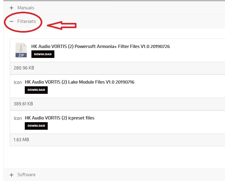

    • 7. Mai 2021 um 09:37
    Zitat von HK AUDIO
    Unter Downloads/Datasheet findet man die aktuelle RAL Tabelle. Ab gewissen Stückzahlen geht das sicher auch für Legacy Produkte ...
    https://pro.hkaudio.com/product/vr2-10…2-8046a720-a5cd
    Himbeer Lila wäre dann 4007 Purple Violet ;)
    ...da finde ich keine Farbfilterfolien :/
    1.052
    6.282
    • 7. Mai 2021 um 19:26
    Ich wollte gerade was schreiben und dann hab ich ihn verstanden :P 8)
