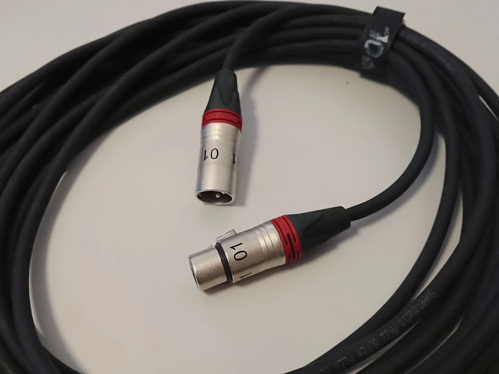

    Hab das mal Ausprobiert:
    Sieht direkt professionell aus. Nicht zu auffällig, aber trotzdem gut lesbar. Für schwarze Stecker gäbe es die Bänder auch mit weißer Schrift.
    Bin mal gespannt wie lange es hält.
    Zwei Tipps:
    - Die Kleber so anbringen, daß man sie im eingesteckten Zustand lesen kann. Da die Verriegelungen meistens oben sind, sollte die Zahl auch hinter der Verriegelung des Steckers sein.
    - Anstatt Schrumpfschlauch geht auch Tesafilm um die Kleber zu fixieren und zu schützen (Schwaben-Variante).

    Jau war mir auch als erstes aufgefallen. Die Zahl muß so angebracht sein, dass sie im gesteckten Zustand nach oben schaut.
    „Schwabenschlumpfschlauch“ muß nicht sein. Soo teuer ist das bisschen Schrumpfschlauch pro XLR nun auch nicht. 8o
    Die Männchen sind von allen vier Seiten beschriftet.
    Bei den Weibchen ist oben leider der Riegel im weg und dahinter ist die Tülle gestuft.

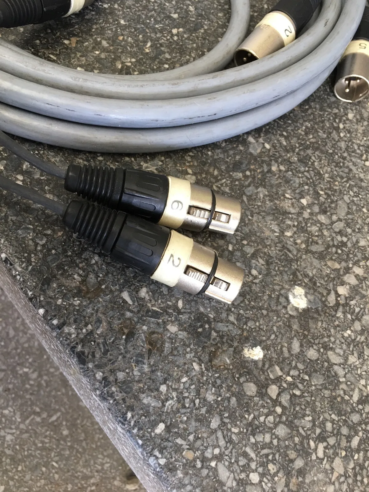

    • 3. Juli 2021 um 18:49
    • #49
    Wieso?
    Sieht so aus nach ca. 20 Einsatzjahren und regelmäßigem Gebrauch (von den letzten 1 1/2 Jahren mal abgesehen). :)

    Kunststück. Bei der alten Serie ist da auch mehr Platz.

    • #51
    Geht bei der neuen Serie auch. ;)

    OK, ich gebe s zu. Ich hab nur das 12mm Band, und der Drucker druckt nicht bis zum Rand. Und ich war zu Faul dafür ne Lösung zu finden.
    Die meisten Stecker in der Stagebox sind ja Männchen. In sofern war das Problem nicht groß genug.
