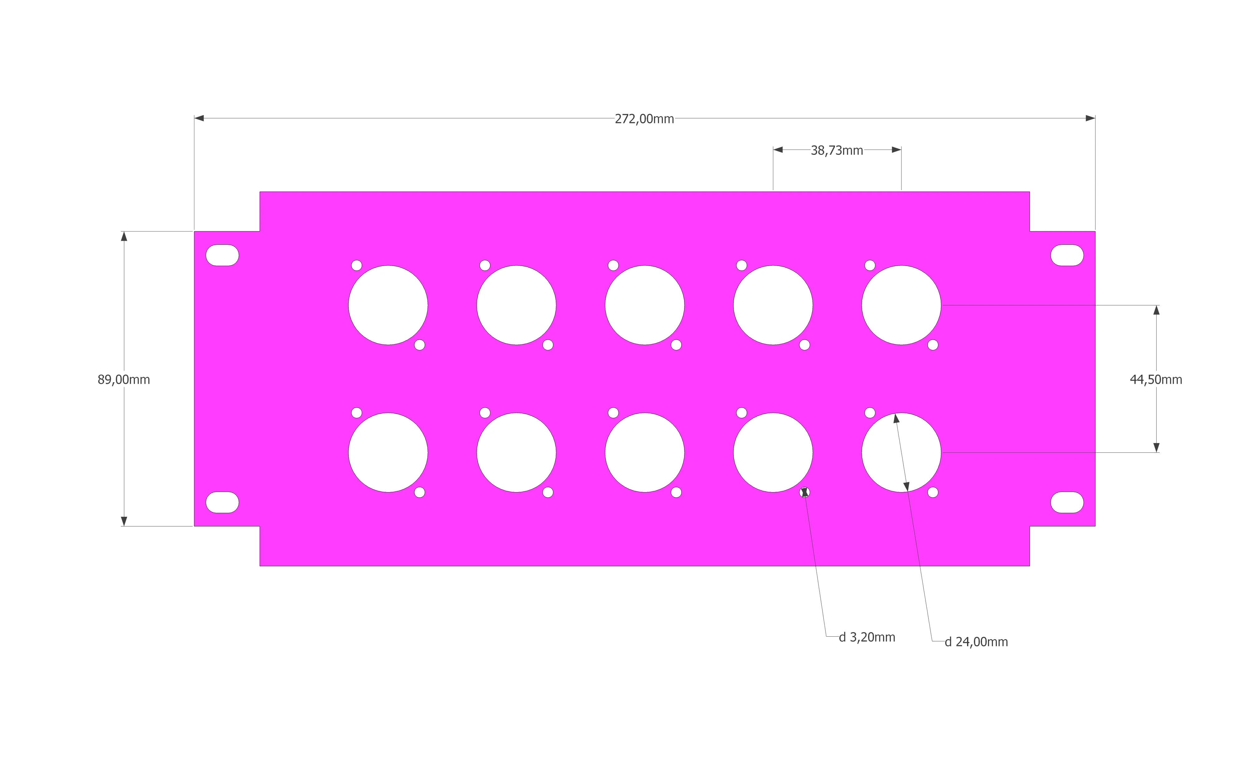

    • 24. Januar 2022 um 01:26
    Habs sogar schon gezeichnet :P

    • 24. Januar 2022 um 12:18
    julian-k an den biegekanten noch einen kleinen freischnitt machen damits beim biegen nicht zieht und die Höhe 89 um ca 2x Blechdicke reduzieren weil es durch die 2 Büge ja höher wird ;)

    • 24. Januar 2022 um 17:06
    Nö, das wird direkt in der Kante gekantet, das, kommt exakt auf 2HE aus der Maschine. So wie das AH auch macht (oder Penn, weiß nicht von wem ich das abgeschaut habe)

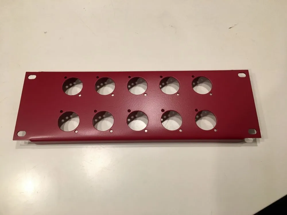

    Morgen wird gefräst. Ich leg mir noch zwei auf Lager, wenn jemand Bedarf hat einfach melden ;)
