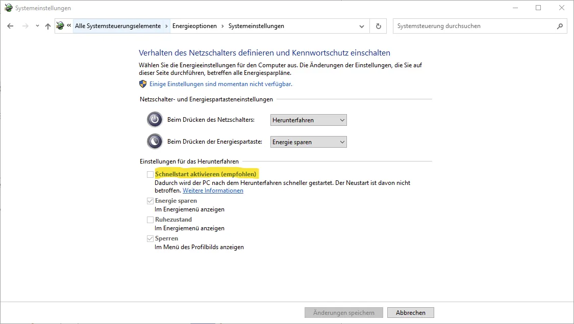

    Was mir zu dem Thema noch einfällt:
    Bei vielen Rechnern liegt auch nach dem Druck auf "Herunterfahren" noch Spannung am USB-Port an (damit Geräte geladen werden können). Das liegt auch daran, dass Windows seit einigen Jahren nur noch in den S4 schaltet und nicht mehr den S5.
    Wenn ein Abziehen des Steckers hilft, hilft vermutlich auch ein Power-Cycle am USB-Port.
    Dazu muss man entweder in den BIOS-Einstellungen die USB-Versorgung im Standby (S3 oder S4) deaktivieren und/oder bei Windows den Schnellstart deaktivieren (kostet bei heutigen PCs maximal 10 s).
