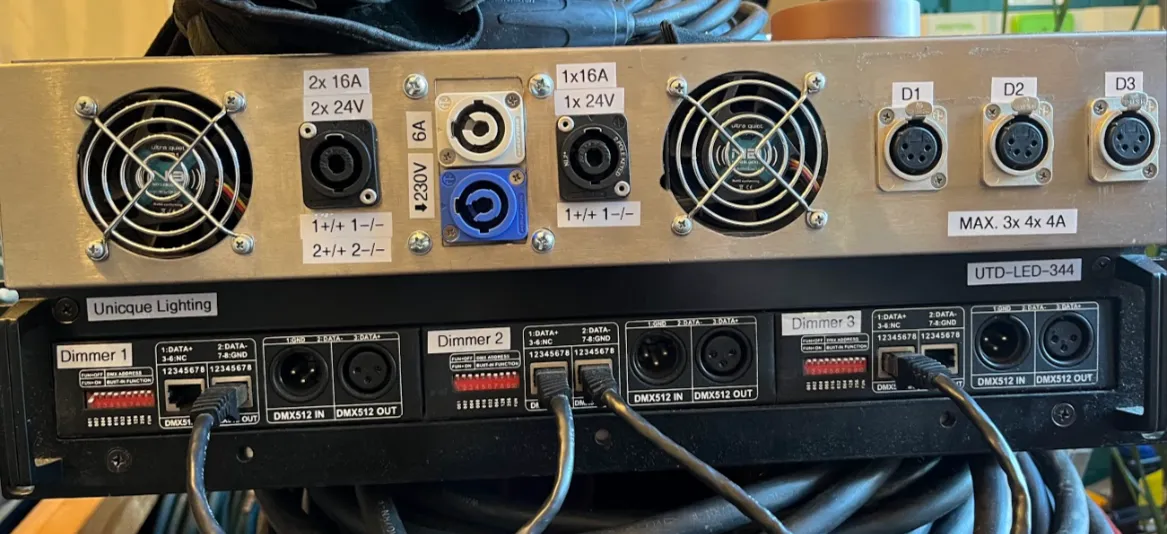

    1.247
    3.900
    15
    • 21. November 2022 um 12:05
    https://www.digitec.ch/de/s1/product/…geraet-17446344
    ... aber vielleicht taugt das Gehäuse ja was und man kann es fremdverwerten?
    Ich bin nicht der einzige der so denkt? 😍 LED Dimmer in billo Endstufenkisten. Die vorhandenen Löcher habe ich einfach rausgeschnitten, das Gehäuse selbst ist wohl das teuerste am ganzen Gerät gewesen.
