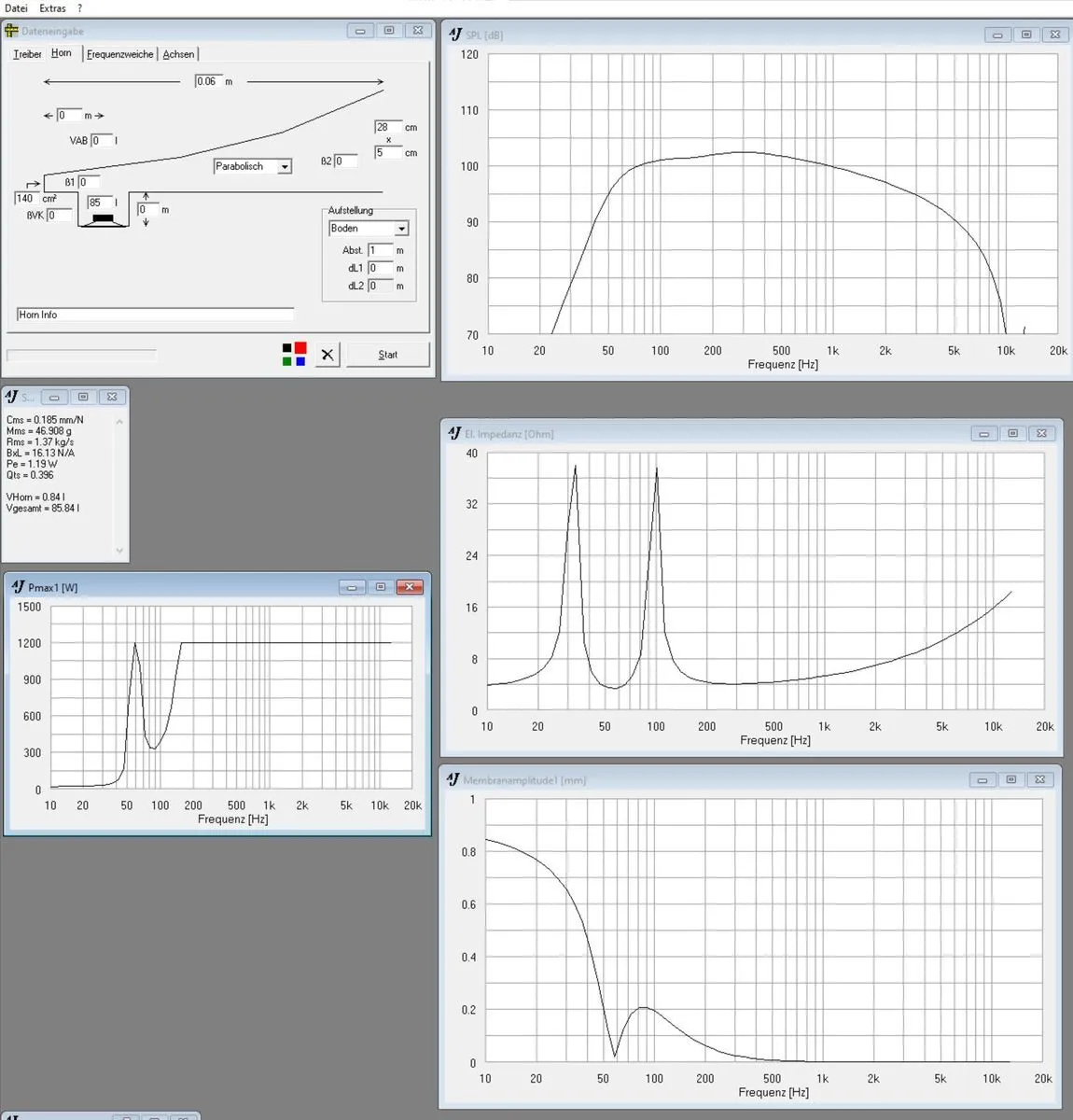

    Fs wohl irgendwo um grob um die 60 Hz. Schwingspule eher 2,5" als 3" und in den Mitten irgendetwas von 98-99 dB. Da kann man ja mal schauen... :)
    Ferritmagnet?
  • Fux
    1.377
    5.336
    • 26. Januar 2023 um 19:04
    Ein FaitalPro 12PR310 dürfte einen Versuch wert sein den defekten 12"er zu ersetzen und kostet etwa um die 130.-€
    (Ferritmagnet)
    2 davon in 85L auf knapp unter 60 Hz getuned machen ziemlich genau das, was im Datenblatt für die Nova Box beschrieben ist.
