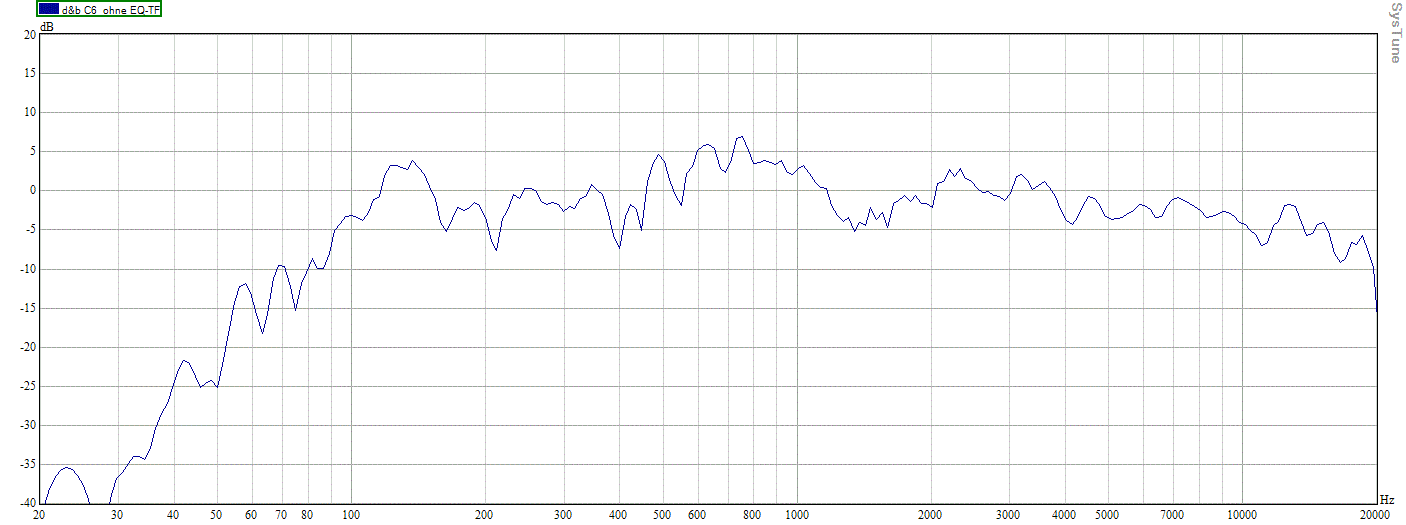

    was ich noch habe, ist der gemessene frequenzgang der box ohne sonstige EQs.
    sie hängt in etwa 4m höhe, das mikro war in ohrhöhe, das smoothing des messschriebs ist 1/12oct.
    daran kann man ganz gut erkennen, dass es eine recht leichte aufgabe sein wird, diese box mit einem DSP zu bearbeiten.

    eine korrektur meinerseits:
    ich habe gerade nachgeschaut: unsere delayline besteht nicht aus C6 und C9 boxen, sondern E6 und E9. also die etwas neueren versionen dieser 12"er :saint:
    sorry, mein fehler. 8|
