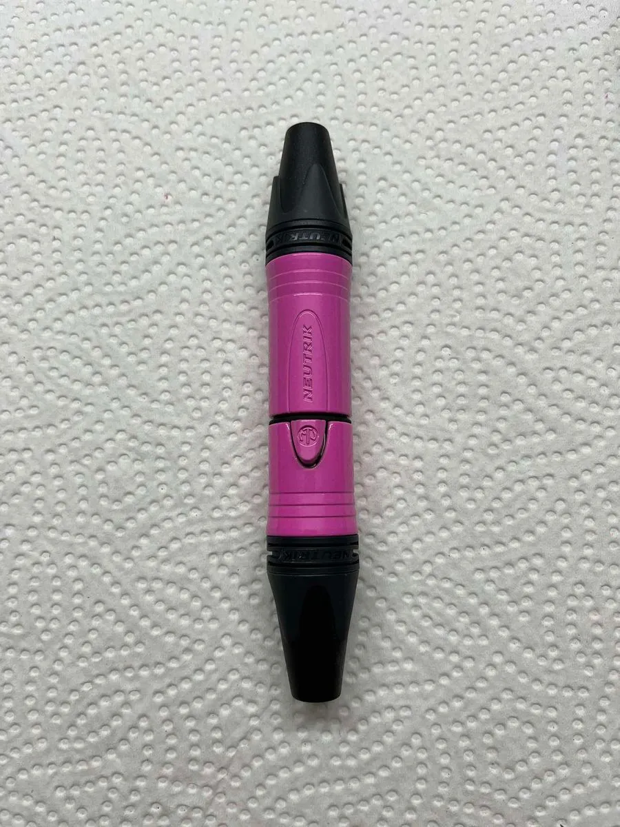

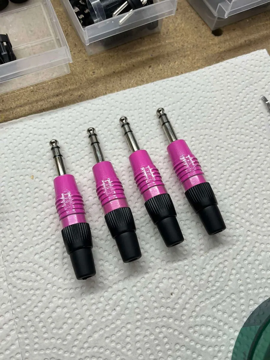

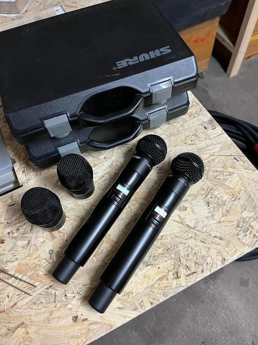

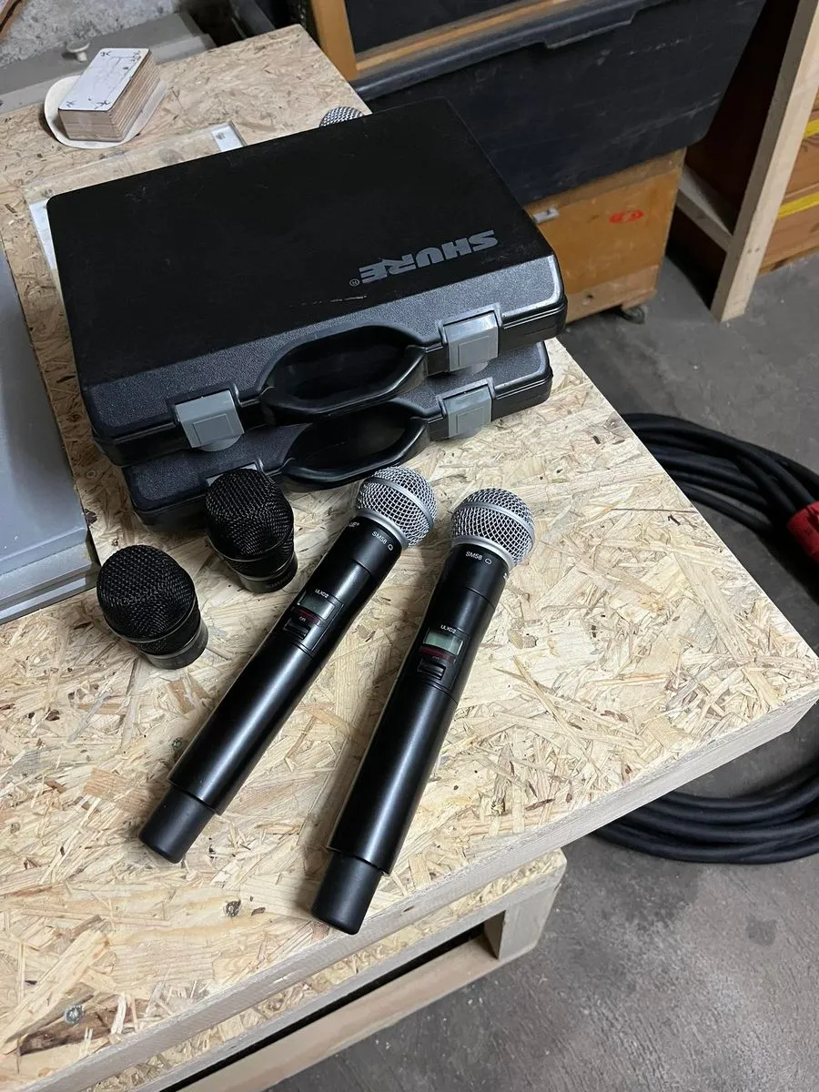

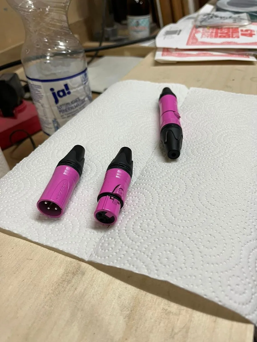

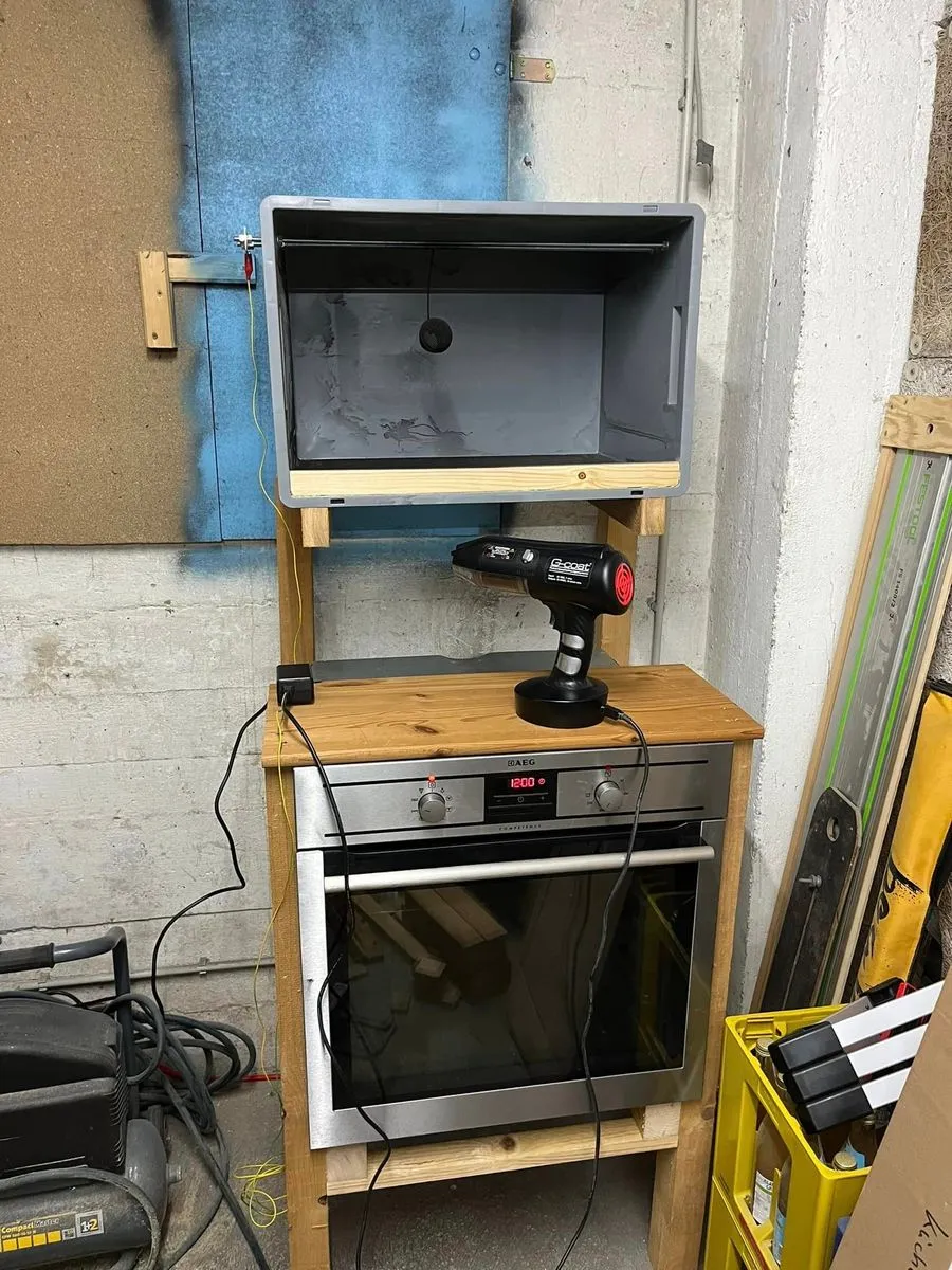

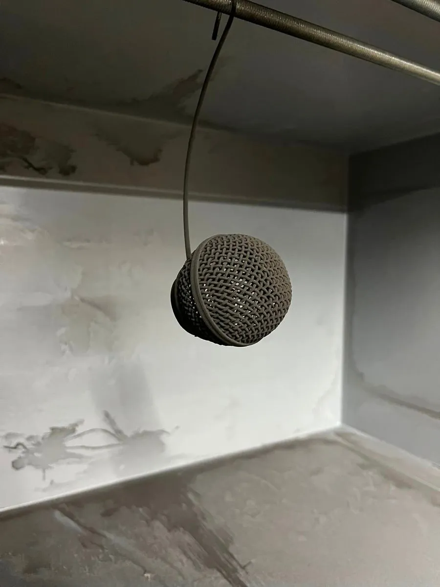

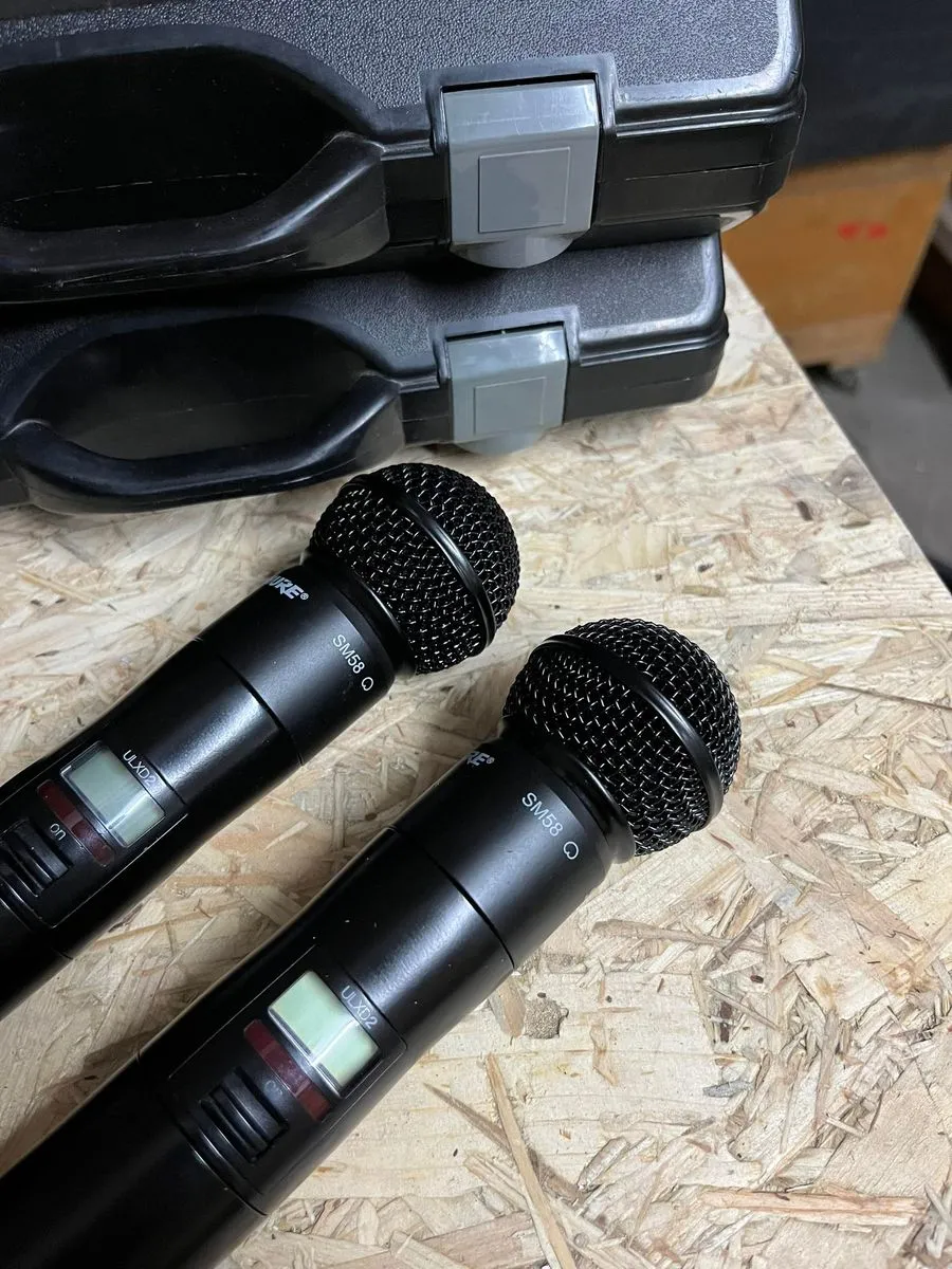

    Moin, ich kann ab sofort sämtliches Kleinzeug pulvern. Einen großen Einbrennofen werde ich eventuell gegen Jahresende mal in Angriff nehmen um dann auch mal Lautsprechergitter oder ähnlich große Teile pulvern zu können.
    Wer also bunte Mikrofone, Stecker, Frontblenden, etc, benötigt, der darf sich gerne melden 😁

    1.277
    2.272
    • 21. Juli 2023 um 10:59

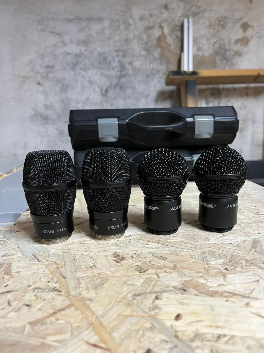

    Shure-Kapseln in Sennheiser-Optik. ;)

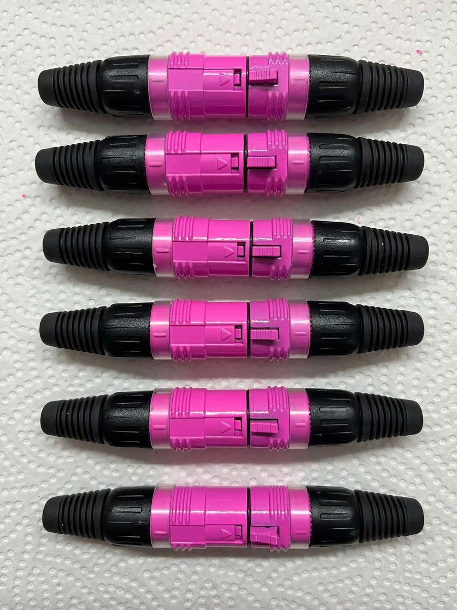

    Die farbigen XLRs sind ne super Idee.
    Damit könnte man seine Kabel wirklich einfach kennzeichnen, so dass keine Verwechslung mehr möglich ist. Muss ich mir mal durch den Kopf gehen lassen… allerdings sicher nicht in dieser Farbe :)

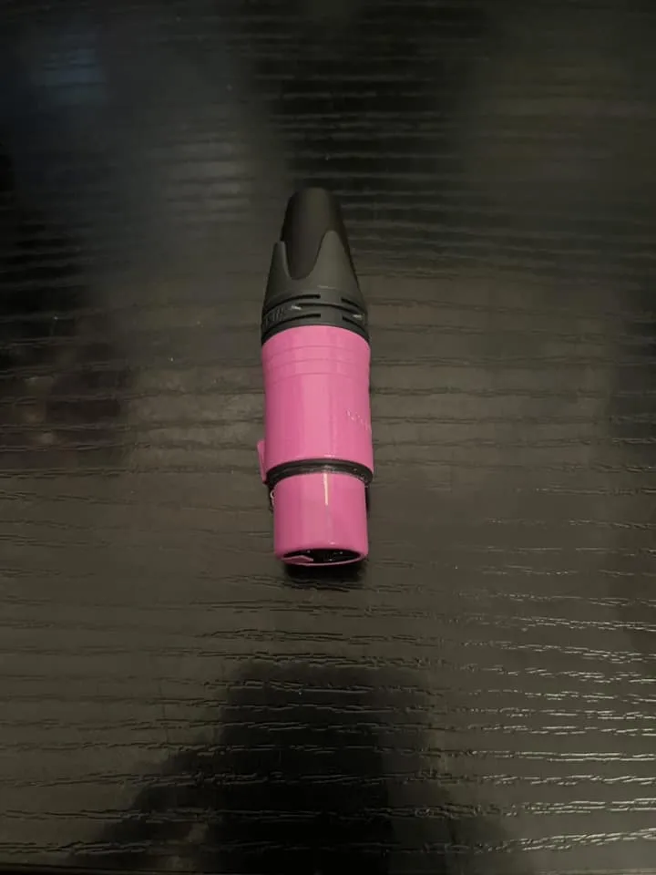

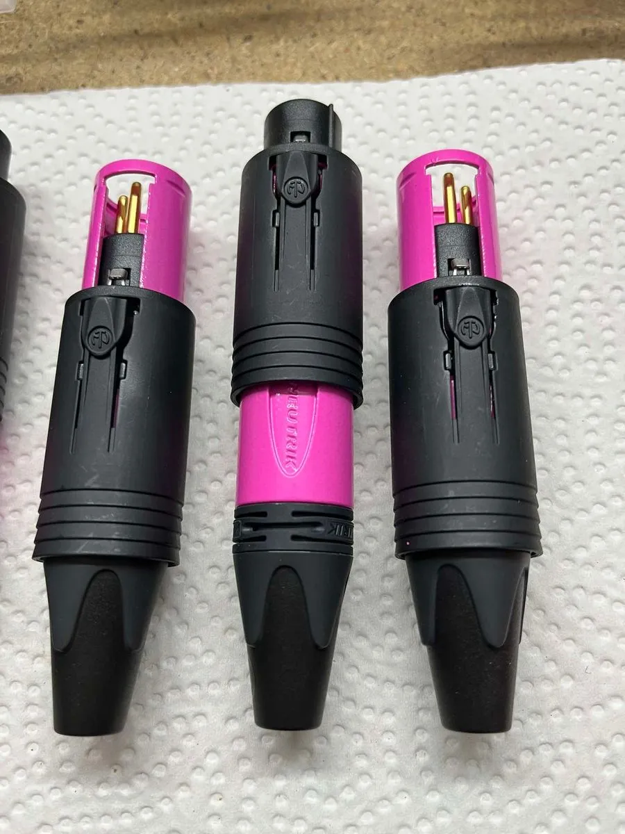

    julian-k Die Mikrofonkörbe und die "Telekom" 8o -Stecker sehen klasse aus verlegen*
    Ich frage mich allerdings, ob die XLR´s nicht farbige Hinterlassenschaften an ihrem Steckpartner hinterlassen. Die Beschichtung ist zwar mechanisch sehr widerstandsfähig, schabt sich aber doch ab, denke ich.
    Zudem ist der metallische und damit elektrische Kontakt durchaus erwünscht und wird durch Beschichtung behindert...

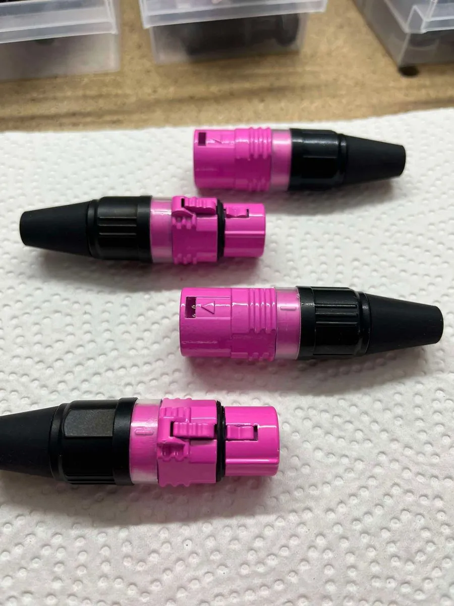

    Korrekt, habe 200 Zyklen am Pärchen getestet, es scheuert am Weibchen etwas ab, die Verriegelung ist wieder blank. Ob das Männchen äußerlich leidet konnte ich mangels D-Form Buchse noch nicht testen.
    Wenn einem das wichtig erscheint, dann kann man das Weibchen natürlich vorn maskieren. Arbeitszeit. Kosten.

    Was kostet es denn wenn man die XLR so beschichten lässt?
    Bei uns steht sowieso eine Neubestückung an um von den 1000 verschiedenen längen weg zu kommen, so kann man die längen über die Stecker makieren und zeitgleich ist einfach erkennbar das die zum Haus gehören und nicht zur fremdproduktion wo leider die meisten verschwinden :)

    2.151
    6.050
    • 19. August 2023 um 16:14
    Massekontakt sind ja nur die zwei kleinen Federn. Wie man beim Original sehen kann sind nur diese und die Verriegelung blank.
    NC3FXX-B
    3-polige Kabelbuchse mit schwarz-verchromtem Gehäuse und Gold beschichteten Kontakten.Die XX Serie ist die nächste Generation des weltweit akzeptierten…
    www.neutrik.com
    Kriegt man die Mechanik irgendwie raus?
    1.183
    3.836
    • 19. August 2023 um 16:24
    Die Feder ist eingepresst, mit viel Motivation bekommt man die eventuell raus. Dafür bräuchte man ein stabiles Hakenwerkzeug.

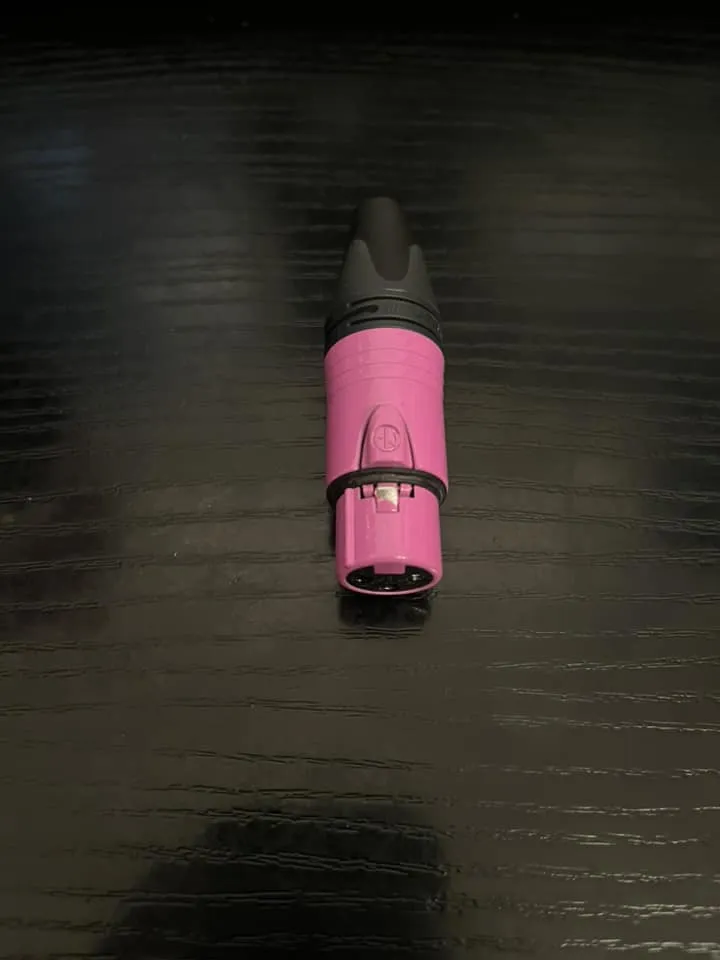

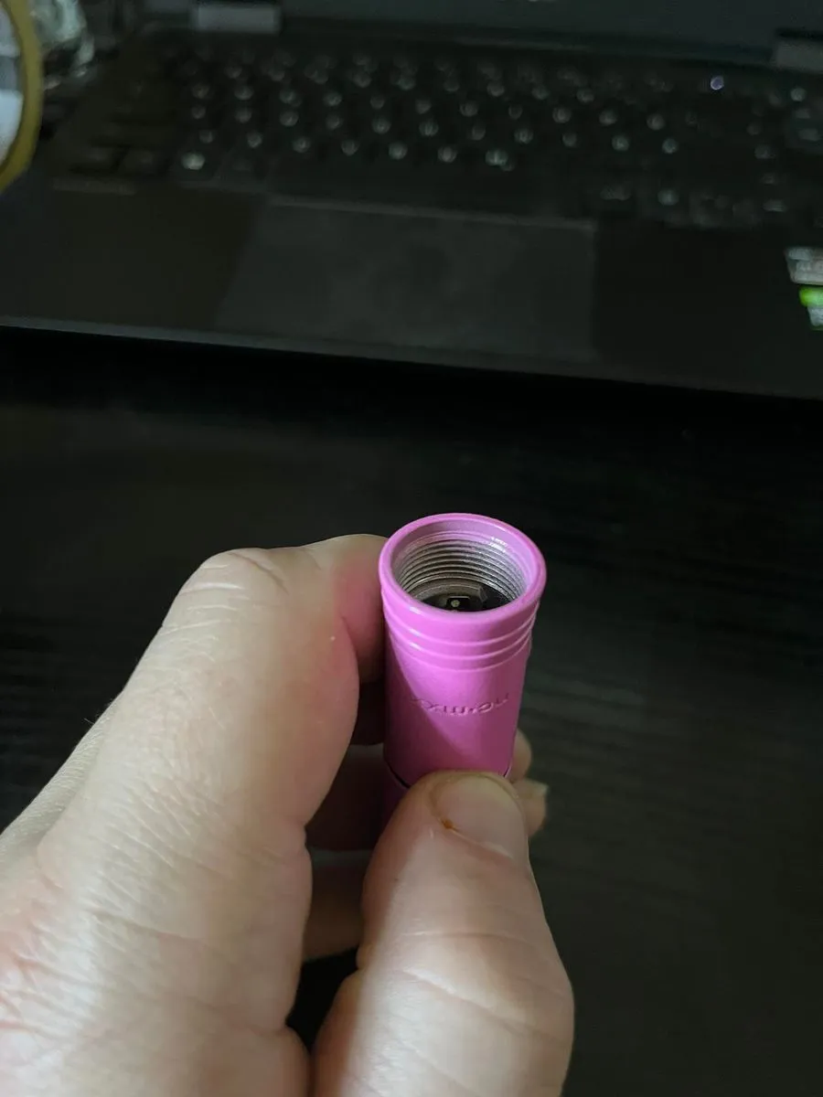

    • 20. August 2023 um 14:02

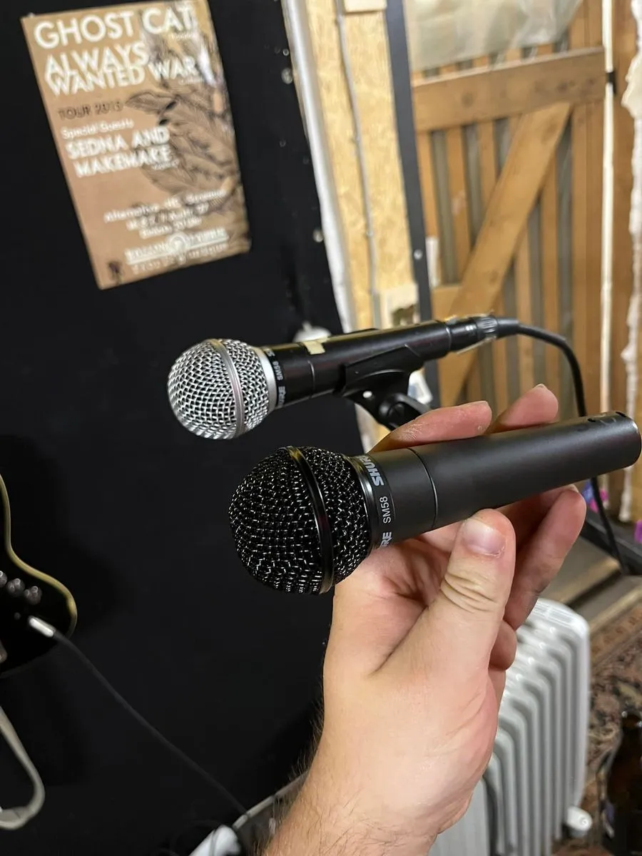

    Ich würde sowieso nur die Gehäuse der Male Stecker farbig machen. Am Mikrofon möchte ich gerne das ganz normale Gehäuse haben.
    Wie ist es denn mit dem Gewinde? Durch die Beschichtung wird das ja leicht verändert, lassen sich die Hülsen dann noch leicht aufschrauben?

    • 20. August 2023 um 16:10
    Durch den Faradayschen Effekt kommt kaum Pulver an das Gewinde dran. Das bisschen was es rein schafft ist zu vernachlässigen.
