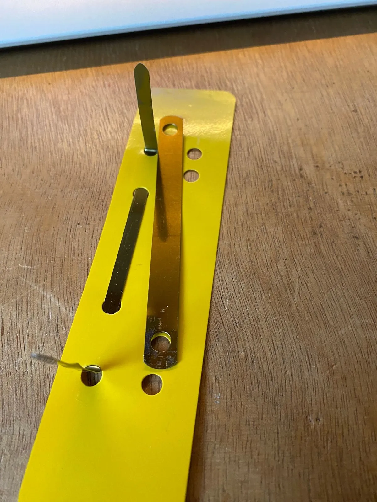

    So, der Stecker ist draußen.
    Geholfen hat das:
    Die sind echt stabil. Man muss das Metall nur leicht rund biegen.
    Aber ich bin echt doof. Heute morgen hatte ich noch geschrieben, dass in der Hülse eine Kunststoffhülse stecken würde. Das war das Innenleben der Buchse verlegen*
    Manchmal hilft es, sich das bei einem zweiten Modell anzuschauen.
    Auf jeden Fall musste ich ein wenig Gewalt anwenden und die Hülse mit einer Zange drehen.
    Die Buchse hat auf jeden Fall etwas ab. Man kann zwar wieder einen Stecker einstecken (Habe mal einen original Neutrik genommen). Aber es geht schwer rein und schwer raus.
    Vielen Dank euch allen!

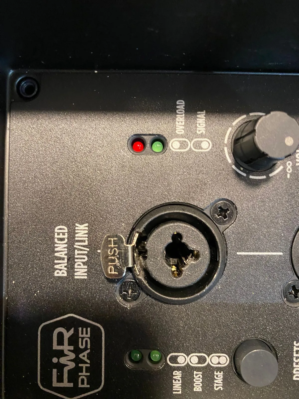

    2.188
    6.100
    • 30. Oktober 2023 um 16:43
    Dadurch ist halt die Plastiknase platt. So wie die Buchse aussieht, (soweit sich das auf dem Foto beurteilen lässt,) ist die jetzt wirklich tot.
  • MiFa1969
    471
    1.231
    • 30. Oktober 2023 um 16:53
    Ne, geht tatsächlich alles ohne Probleme. Auch entriegeln geht nach wie vor.
    Sie hakt aber ein wenig mehr, als eine ohne den Eingriff (Das tat sie aber auch schon vorher).
    Aber klar, das rumgefummel hat Spuren hinterlassen.
    Was halt echt blöd war, dass ich in der Buchse rumgefummelt habe (ohne es bewusst zu tun).
    Ja, jetzt ist es so. Sieht bisher nur nicht schön aus. Solange das alles ist, ist es mir egal.
    Auf jeden Fall ist der Metall-Streifen von dem Schnellhefter ein guter Helfer.
    Ist dünn und stabil.
    Vielleicht hilft es mal bei anderen Problemen.
    5.513
    27.386
    • 30. Oktober 2023 um 17:07
    ich würde diese buchse auf jeden fall gegen eine neue ersetzen.
  • MiFa1969
    471
    1.231
    • 30. Oktober 2023 um 17:14
    Ja, dass werde ich machen. Ist auf Dauer sicher besser.
    1.025
    10.336
    • 30. Oktober 2023 um 18:43
    die buchse sieht doch gut aus. es ist die frage, was da kaputt ist. ich kenne das so, das ein teil der verriegelung kaputt ist.
  • MiFa1969
    471
    1.231
    • 30. Oktober 2023 um 19:10
    Im Prinzip ist sie verkratzt. Und der Verriegelungshaken klemmt etwas.
    Nicht ideal, aber auch nicht schlimm.
    Werde sie trotzdem bei Gelegenheit tauschen.
