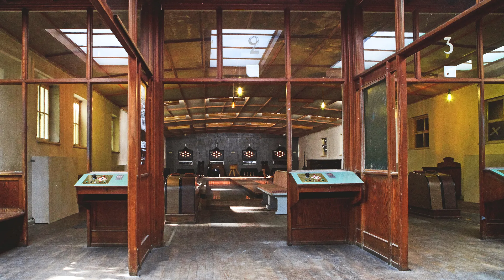

    Da uns im Verein im nächsten Jahr eine mögliche Förderung ins Haus steht bin ich auf der Suche nach einer neuen PA für den großen "Saal".
    Der große Saal ist eine ehemalige Kegelbahn, 10m breit, ca, 25m lang, 3,4m an der höchsten Stelle mit flachem Gewölbe. Die Bühne hat eine Tiefe von 4m. Soweit so gut.
    Am Ende ist jedoch ein massiver "Glaskasten" vorhanden, der ehemalige Aufenthaltsbereich zwischen Bar und Kegelbahnen. Die Kiste rattert und scheppert, soll aber erhalten werden, da architektonisch schön.
    Aktuell stehen da zwei aktive EV ELX 118P und zwei EV ZLX-12P. In den Saal dürfen 200 Personen. Das System kommt nicht nach hinten durch. Der Bass zerrt aber gerne an den Scheiben. Da drin findet alles von Poetry bis Metal statt. Maximal 12 Veranstaltungen im Jahr. Im Idealfall kann das System in eine noch nicht bekannte neue Location umziehen, wenn die aktuelle in 2026 platt gemacht wird.
    Wie würde man den Raum am besten beschallen?

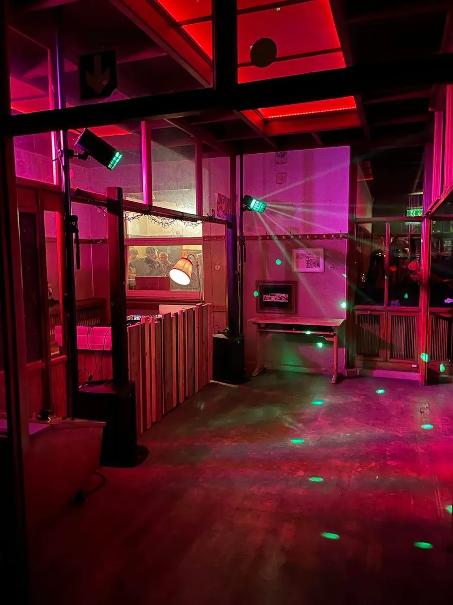

    Im Glaskasten selbst finden die After Shows mit DJ statt, da stehen dann quer zum Raum meine Polar 10 drin. Funktioniert hervorragend.
    Vereinzelt stehen während der Veranstaltungen Leute im Barraum und im Kasten, aber nicht weil sie von dort das Konzert verfolgen möchten.
