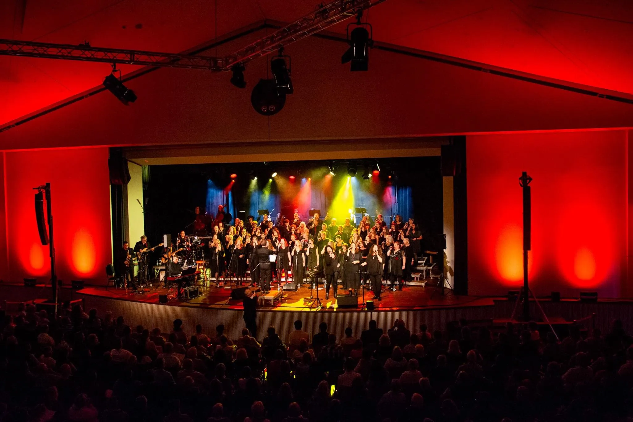

    Ich nutze sie sehr gerne als Frontfill, wenn man gut auf Ohrhöhe kommt. Durch die breite Abstrahlung und die Rückwärtsdämpfung funktioniert das super.
    Sitzend passt das meistens gut, durch die enge Abstrahlung hat man bei stehendem Publikum dann aber auch gleich einen Unterschied (und ist aber öfter dann schon wieder in der Hauptabstrahlung....)

    Mittlerweile nutze ich das System für 90% meiner Veranstaltungen (wobei ich da sehr auf Chor+Band oder Streicher oder Musical fokussiert bin), und bin absolut zufrieden. Würde ich sofort wieder anschaffen. Auch das Aufteilen der Zeile für Empore und Saal klappt gut.
    In den Hallen / Kirchen in denen ich früher Delays gestellt oder geflogen habe kommt das fast überhaupt nicht mehr vor.
