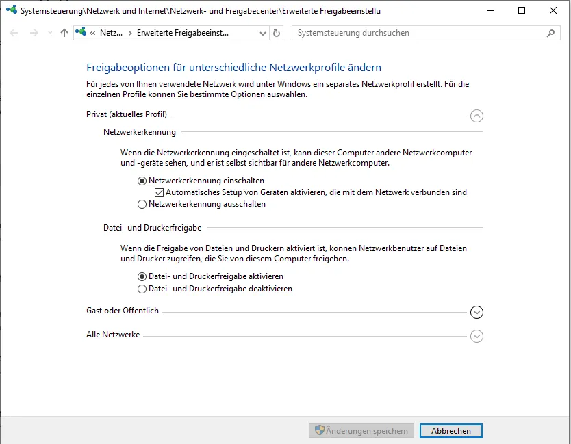

    • 26. Dezember 2023 um 19:27
    Sind das eigenständige Programme oder laufen die in einem Browserfenster?
    Manchmal hilft die Dateifreigabe im Netzwerk - und Freigabecenter
