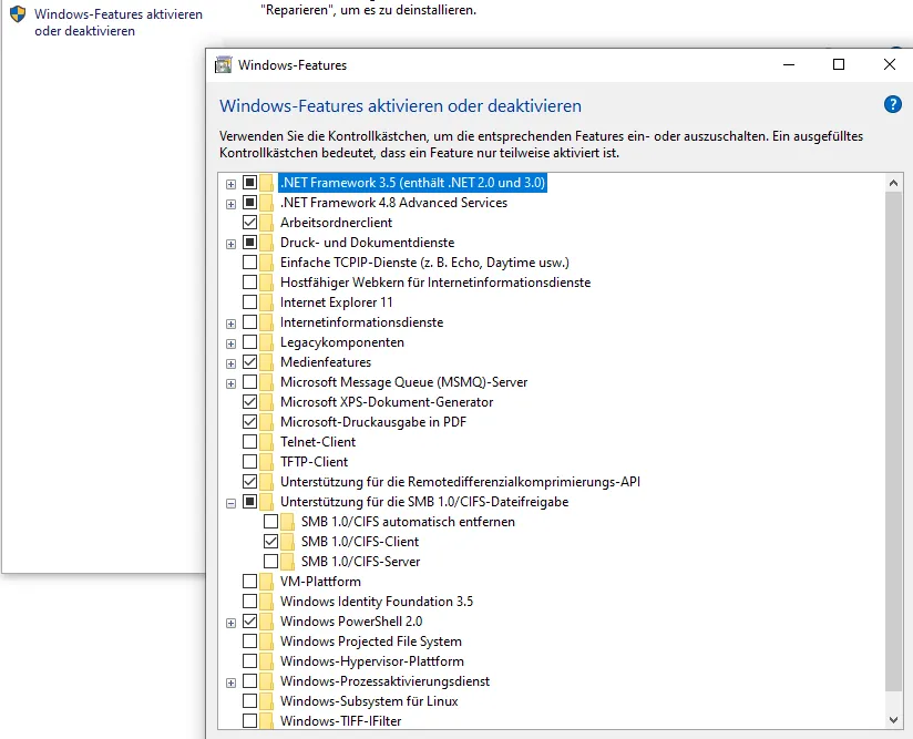

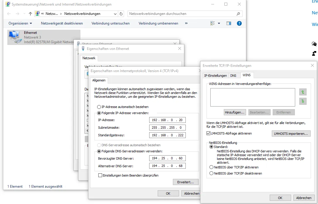

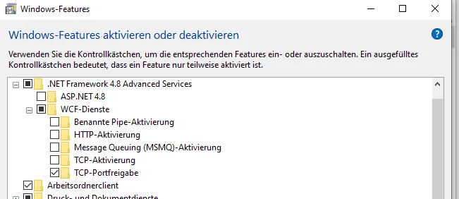

    Hier drei Orte, an denen ich mal schauen würde ( + datei/Druckerfreigabe)

    @yamaha4711:
    IPv6 deaktiviert - leider keine änderung
    TomyN :
    habe alles so konfiguriert wie in deinen bildern, leider ebenfalls keine änderung
