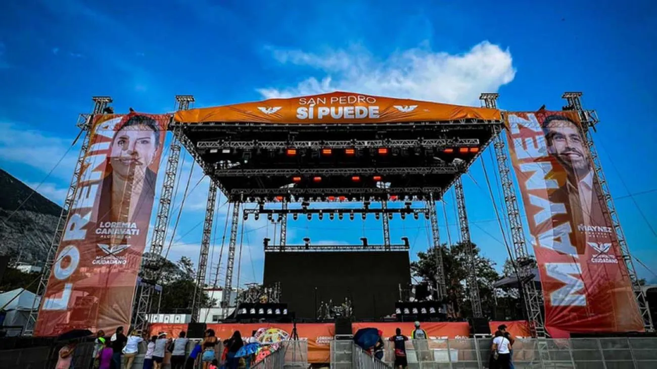

    Warum passiert sowas immer wieder und warum ist meist eine Videowand im (Wind)Spiel?

    da es heute allgegenwärtig handys videos gibt, sieht man umstürzende bühnen halt- vor 20 jahren war das noch nciht so möglich. das das ursächlich mit der video wall zu tun hat, glaube ich nicht. wahrscheinlich eher mit der mangelnden kreuz verspannung.
    im gunde passiert sowas ja relativ selten, wenn wir mal berücksichtigen, das es heute an jeder ecke in der welt bühnen gibt und handys die filmen könnten.

    Weil das 'Windsegel' ala LED Wall das große nicht massiv diagonal / quer verstärkte Ground Support Bühnendach einfach weg / umweht ... :( nen paar einfache Stahlseile wie üblich über Kreuz reichen da bei weitem auch nicht weil sie keine starre massive Statik herstellen.
    corn* Schotte

    rein von den windlasten sollte da kein großer unterschied sein, ob da eine led wall hängt oder die bühne komplett mit gaze eingeschlagen ist. bei den bühnen in der größe gehört ja unten eine feste verbindung zwischen den basements mittlerweile dazu. damit ist die kreuzverspannung sehr wohl in der lage die scherkräfte aufzunehmen und abzuleiten.
    hier scheint ja die wall unten auch nciht gesichrt worden zu sein. allerdings wird der wahre fehler gewesen sein, das im vorfeld keiner auf den wetterbericht geachtet hat. man hätte sicher genug zeit gehabt das dach abzulassen oder zumindest die led wand abzulassen. abgesehen von einer räumung der bühne und des besucher bereiches.

    warum sowas immer wieder passiert, liegt doch auf der hand: es werden elementare fehler gemacht.
    ob diese fehler in der konstruktion lagen, oder weil man die wetterlage nicht ernst genommen hat (z.b. ein gewitterwind kann bekanntermaßen sehr heftig und plötzlich kommen), werden wir hier, mit den heutigen wissensstand, sicher nicht herausfinden.
    und ob die videowand das ausschlaggebende problem war, ist ja auch nicht klar.
    aber natürlich ist es so, dass ein großes bild natürlich auch große aufbauten erfordert, was selbstredend auch mehr segelfläche bedeutet.

    nein, aber ich habe solche bühnen schon federführend gebaut. das 12*10 prolyt dach in der neuen version mit den umlaufenden fuß versteifungen.

    Was mich überrascht, ist die Geschwindigkeit, mit der alles runter kommt. Ich hätte vermutet, dass sich die Traversenelemente erst langsam verformen, bis sie ab einem Punkt dann einknicken oder brechen.
    Aber hier sieht es so aus, als würde das innert einer guten Sekunde in sich zusammenstürzen ohne eine Chance, da noch jemanden zu retten.
    Eine LED Wand in der Größe wiegt erheblich mehr als eine Gaze und ist absolut undurchlässig für Wind. Deine Aussage ist in sofern gefährlich.

    nach meinem kenntnisstand wird gaze nicht mehr als durchlässig bewertet.

    Es macht aber einen gewaltigen Unterschied bei solch einer "Groundsupport" Bühne ob etwas Gaze flattert oder 2-3 Tonnen an der Traverse in falscher Richtung ziehen.
    wenn man sich ansieht, wie die große plane nach dem einsturz im wind flatterte, kann man erahnen wie viel wind das war. ich habe so einen gewittersturm selber mal erlebt beim aufbau einer bühne in stuttgart... da hatten wir große mühe, zu sechst eine relativ kleine seitenplane zu halten.
    und wenn so ein starker wind plötzlich kommt, dann ist das immer eine extreme herausforderung für eine openair bühnenkonstruktion.
    deshalb müssen bei uns ab einer bestimmten windgeschwindigkeit ja auch dächer heruntergefahren werden. wenn man das nicht tut, weil man vielleicht denkt: "diese veranstaltung ist sehr wichtig, die kann man nicht stoppen. da wird schon nix passieren", dann beschwört man eventuell genau so eine situation mit plötzlich zusammenklappender bühne herauf.
    aber wie gesagt: das wissen wir hier ja alles noch gar nicht.
