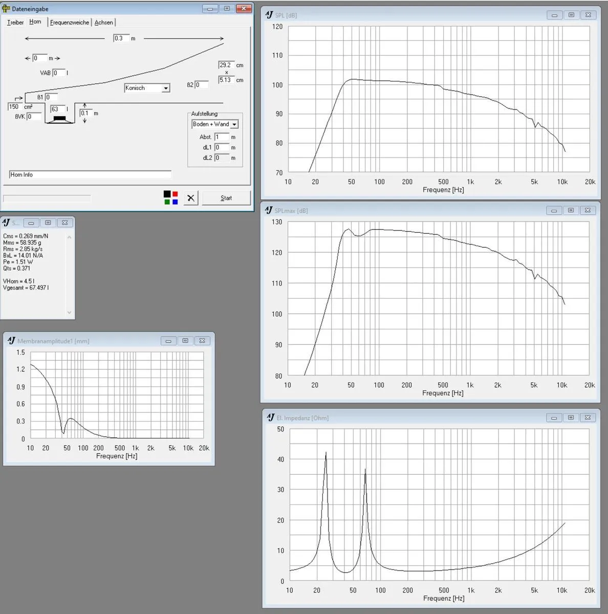

    Wenn man sich zutraut selbst eine rechteckige Kiste aus 6 Brettern mit einem Tunnel zu bauen, würde ich mir die FaitalPro RS350 mal ansehen. Je zwei davon in einer kompakten Bassreflexbox tun für den Heimbedarf schon wirklich brauchbar.

    Hier noch die Simulation der zwei FaitalPro RS350 8 Ohm Chassis im gemeinsamen 63L BR Gehäuse auf ca. 42 Hz getuned und Boden-Wand Aufstellung bei einem Watt (2 Volt) im oberen Graph.
    P.S.
    Das nette Chassis ist sogar recht günstig und der Ferritmagnet stört daheim ja nicht.

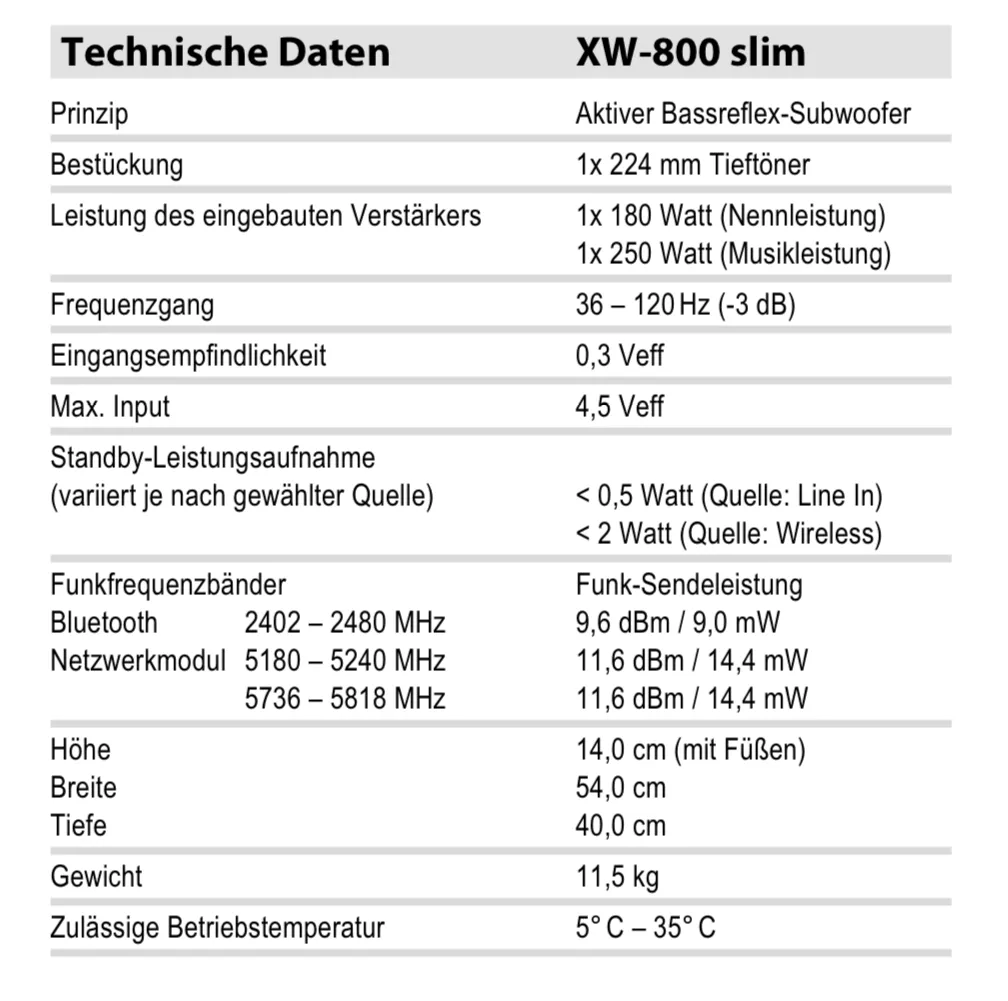

    Du hast ja geschrieben, dass du im Heimkino bzw. Hifi Sektor nichts gefunden hast. Aber schaue dir doch mal den bei Nubert.de an:
    Ist mit knapp 600€ auch in deinem Budget.
    Schönes Gerät, aber da geht schon wieder ein großer Teil des Budgets in Funktionen die ich nicht brauche. (Amp, DSP, Einmessfunktion, etc.)
    Bitte korrigiert mich, wenn ich falsch liege aber ich habe mit Heimkino Subs durchweg die Erfahrung gemacht, dass zum Einen viel LFE raus kommt aber wenig schöner Bass und zum Anderen, dass sie bei weitem nicht mit vernünftigen PA Tops mitkommen.
    Dieser Eindruck mag aber auch an den Geräten liegen, die ich bisher in der Hand hatte.
