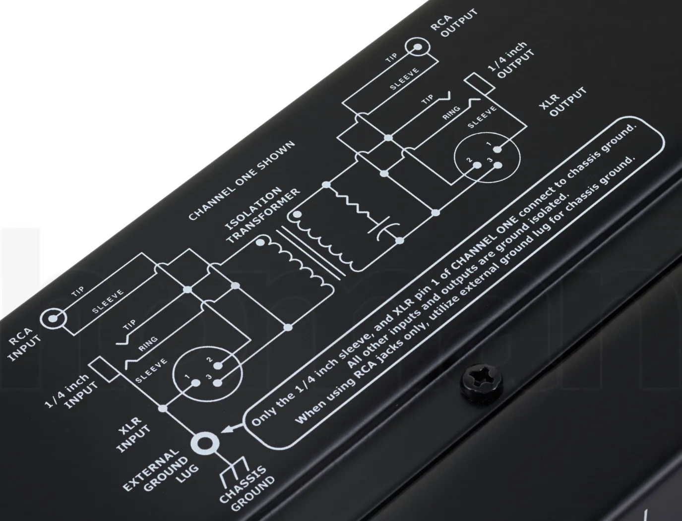

    Die ART T8 ist erst Mal gar keine DI Box sondern ein reiner Trenntrafo.
    Damit wird auch aus einem unsymmetrischen Signal über die Chinch-Buchse immer noch kein symmetrisches Signal auf dem XLR. Chinch-Tip (Signalpin) und Chinch-Sleeve (Gehäuse) gehen auf XLR Pin 2+3.
    Damit bleibt es ein störanfälliges Signal auf langer Strecke. Besteht das Brummproplem denn auch bei Einspeisung in die T8 über Symmetrische Klinke oder XLR?
    Was du mit Chinch Inputs erden meinst kann ich nicht nachvollziehen, die Input Erdung der T8 geht nur auf Klinke Sleeve und XLR-Pin1.
    Wenn ihr selbst eine Erdung an das Chinch-Gehäuse gebastelt habt geht das trotzdem direkt auf die Signalpins des abgangsseitigen XLR.
    Äh, wenn das Kabel zum Pult XLR ist, und man die Quelle, wie es sich gehört, an die Eingänge anschließt, dann ist das schon symmetrisch. Ein Trafo kann gar nicht anders.
  • ulf klüpfel
    170
    288
    • 7. Januar 2025 um 21:09
    Danke für die Korrektur, hatte ich gerade nen Knoten im Hirn.
    Der Trafo im ART T8 hat aber doch garkeine Mittenanzapfung. Von daher habe ich doch trotz XLR-Stecker, bei dem ja laut Schaltbild auch nur zwei Adern belegt sind (abgesehen von der Brücke zum Klinkenausgang) keine symmetrische/balanced Übertragung mit Hot, Cold und Masse wo die Signale phasengedreht übertragen werden und sich so die Einstreuungen auslöschen könnten. Ja, Ein- und Ausgang sind durch den Trafo galvanisch getrennt, und das Mischpult erwartet symmetrisch bei einem XLR-Eingang und versucht es auch so zu verarbeiten aber das Signal wird ja nicht phasengedreht vom ART T8 gesendet und damit habe ich doch trotzdem auf der vollen Strecke eine unsymmetrische Übertragung die Störanfällig ist. Oder habe ich grade einen ganz ganz großen Knoten im Kopf?
    1.297
    2.295
    • 9. Januar 2025 um 01:00
    Wozu sollte denn die Mittenanzapfung gut sein? Natürlich hast du am Trafoausgang ein symmetrisches Signal.
    Die Mittenanzapfung bräuchte es, wenn man Phantomspeisung draufbringen wollte.
    2.196
    6.115
    • 9. Januar 2025 um 03:27
    Selbst wenn die Quelle nur auf einer Leitung ein Signal liefern würde, würde der Eingang Gleichtaktstörungen herausfiltern. Wichtig ist, dass die Impedanz der Quelle symmetrisch ist. Und das ist sie bei einem Trafo. Dadurch, dass dieser symmetrisch belastet wird, ist aber auch das Signal auf der Leitung symmetrisch.
