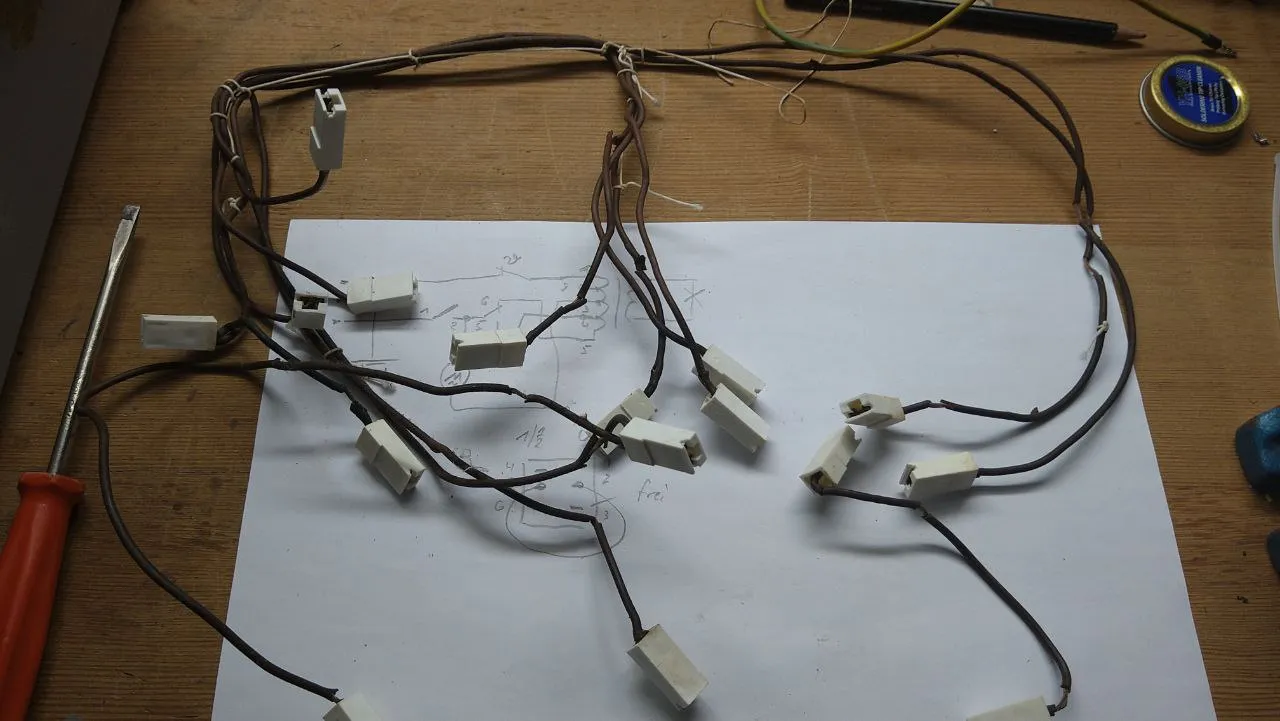

    besagtes Gerät fällt mit Pauken und Trompeten durch die DGUV- Prüfung, Riso nur noch 300kOhm.
    Hab noch nie einen so vergammelten Kabelbaum gesehen:

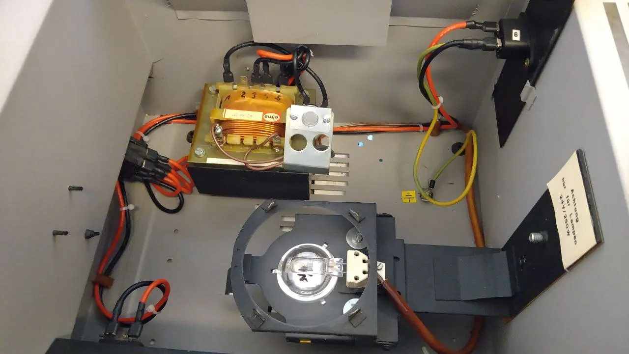

    Wieder schick und einsatzbereit:
    Wie gesagt, nicht spektakulär, bis auf den Kabelbaum. Aber wir haben Elektroschrott vermieden, sowas kann man im Theater immer mal brauchen.

    Lüfter ölen nicht vergessen...
    Der läuft absolut geschmeidig.
    das hätte doch nach einem umbau auf led geschrien :)
    Weiß nicht, ob sich das rentiert, so selten, wie das Ding gebraucht wird. Da ist eine 24V/250W- lampe drin. Gibt's da was passendes erschwingliches? Bin da nicht so fit...

    Wurden die alten Leitungen (die Isolierung) so brüchig wegen der Hitze, oder?
  • djvomght
    214
    1.010
    • 30. April 2025 um 08:30
    Ich nehme es an. So warm wird es zwar nicht, aber wenn sich die Weichmacher verziehen, wirds eben bröselig. Jetzt ist Silikon drin, da sollte Ruhe sein.

    24V 250w, das hört sich doch nach der Standardbestückung in einem besseren
    Diaprojektor an, wenn man das noch kennt.
    984
    10.207
    • 2. Mai 2025 um 22:17
    das war früher in den spiegelscans eine standartleuchtmittel.
