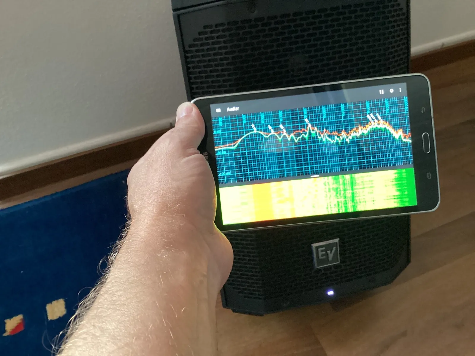

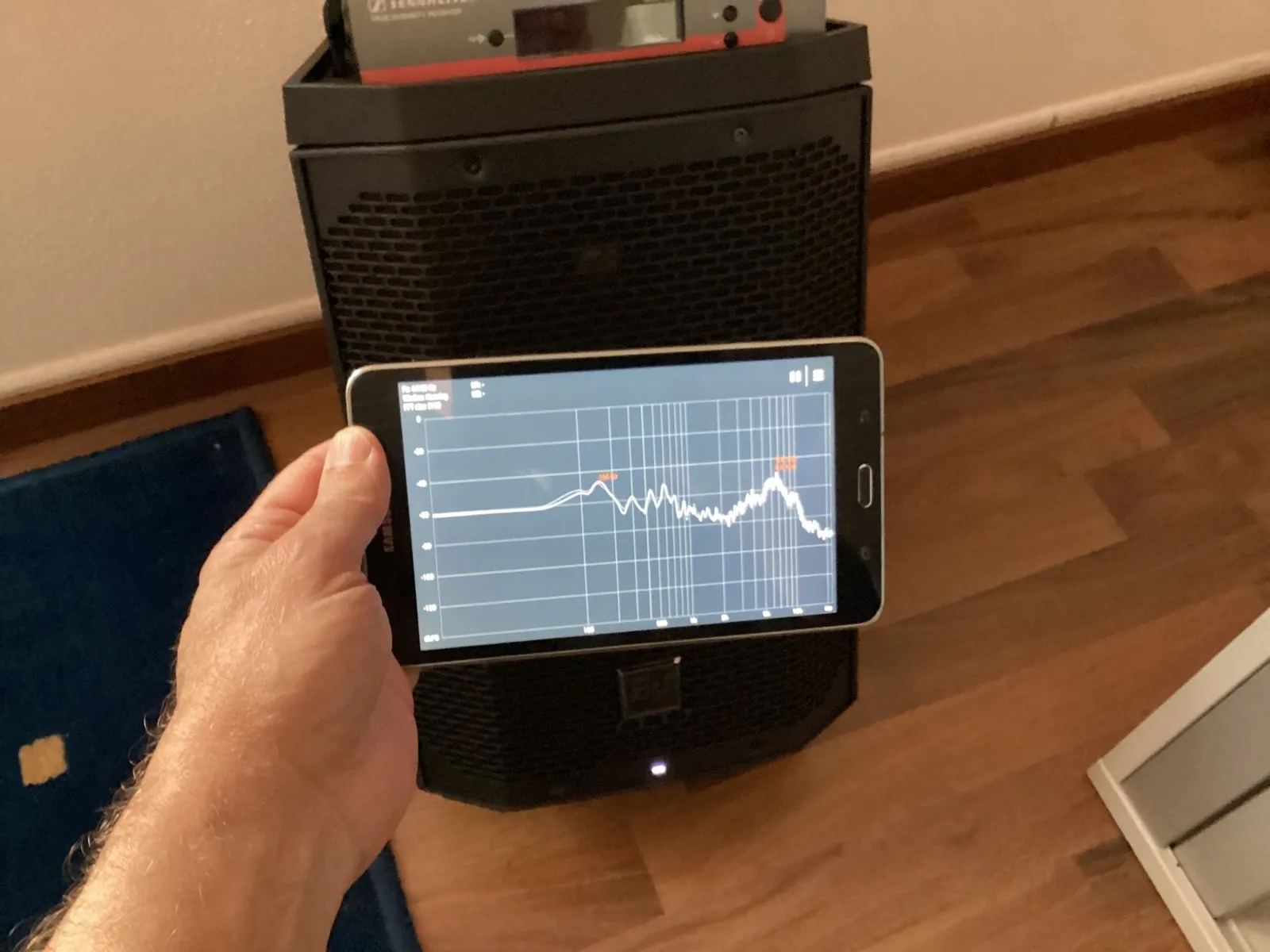

  • tonsound
    80
    270
    • 5. August 2025 um 14:23
    der gelbe screen läuft bei Audizr mit

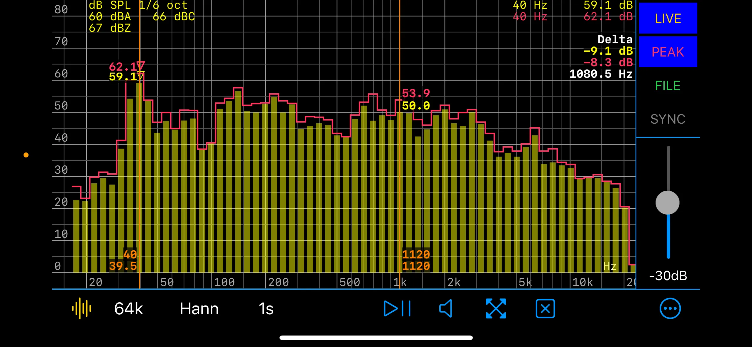

    5.559
    27.420
    • 5. August 2025 um 14:39
    ach so, ja:
    diese app hier nutzte ich bisher auf meinen Android Phones.
    mittlerweile bin ich mal wieder auf iPhone umgestiegen, da gibt es die auch:
    Code
    https://apps.apple.com/app/id1632089486
    ach so, ja:
    die orangenen linien bei 40Hz und 1120Hz hab ich mit je einem fingertipp gesetzt. das sind hilfspunkte, die man sich frei setzen kann.
    30. November 2026 um 15:19
